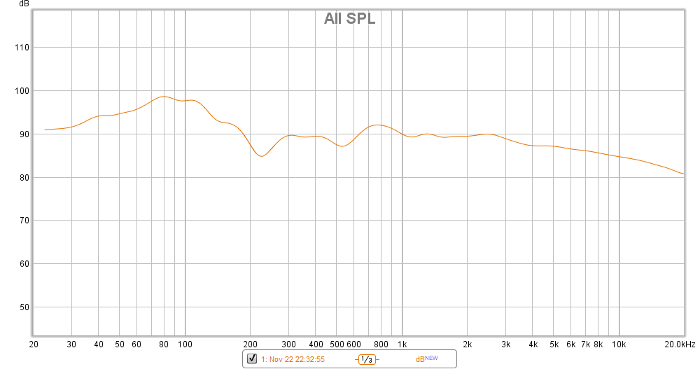

Вот бы графики довольных посмотреть.

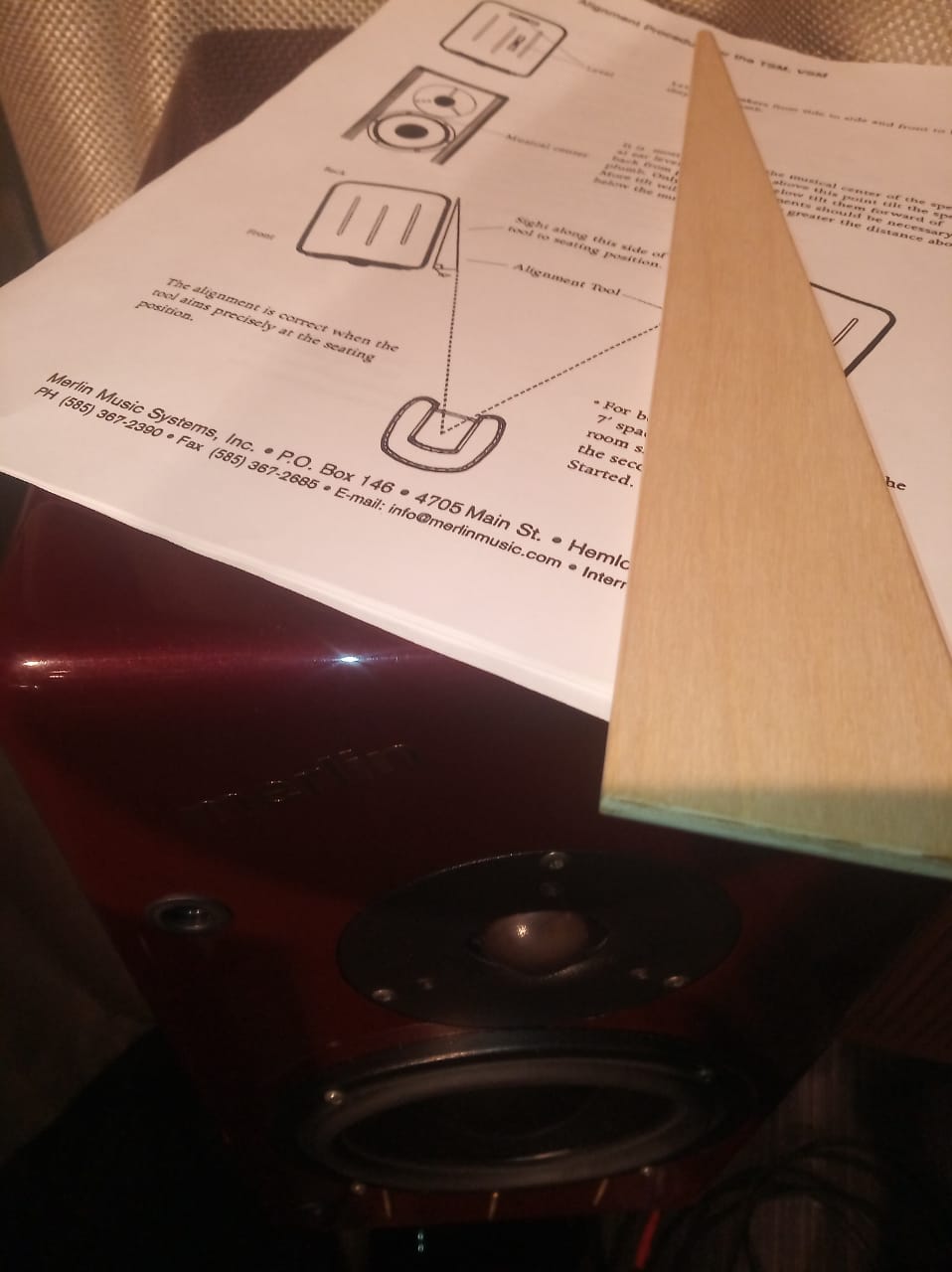

вот - по Линейке надо ! :muscle:
(на фото трафарет для правильного поворота акустики :slight_smile: )

Попробовал установить по калькулятору сейчас, длины кабеля не хватило :smile:
Тогда отодвинул на сколько мог от задней стены и от боковых, померил рулеткой, выровнял так, чтобы от боковых было одинаковое расстояние и от задней у обеих тоже. От задней получилось дальше, чем от боковых, но расстояния для обеих АС одинаковые. Эффект очень хороший, сразу гладенько все, трехмерно и ясность выше :slight_smile:
До этого выставлены были на слух, долго пододвигал, ровнял, но про рулетку почему-то не подумал. Сцена была шикарна. Недавно как-то сдвинул случайно, звук кашеобразный стал, ничего не мог понять, удовольствия нет и все, каша, в сложных местах инструменты стали заслонять друг друга. Ровнял долго, но за неделю не достиг ничего. Сейчас по рулетке за две минуты выровнял, результат сразу дал о себе знать :hugs:
По короткой? Раз кабеля не хватает, стойку не можете подвинуть на время чтобы оценить точную расстановку?
От задней стены для обеих АС получилось 87см, от боковых для обеих АС - 45см.
Развернул их так, чтобы передний фасад обеих АС “смотрел” на меня.
Видимо фазовые характеристики при таком выравнивании, синхронизируются :slight_smile:
Посмотрите:
У меня там 125 сейчас. Настраивал на слух после канонического размещения по калькулятору. При 150 уже некуда кресло ставить, колонна сзади мешает.
