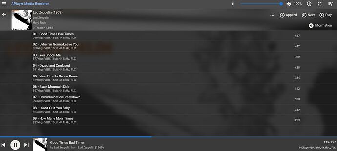

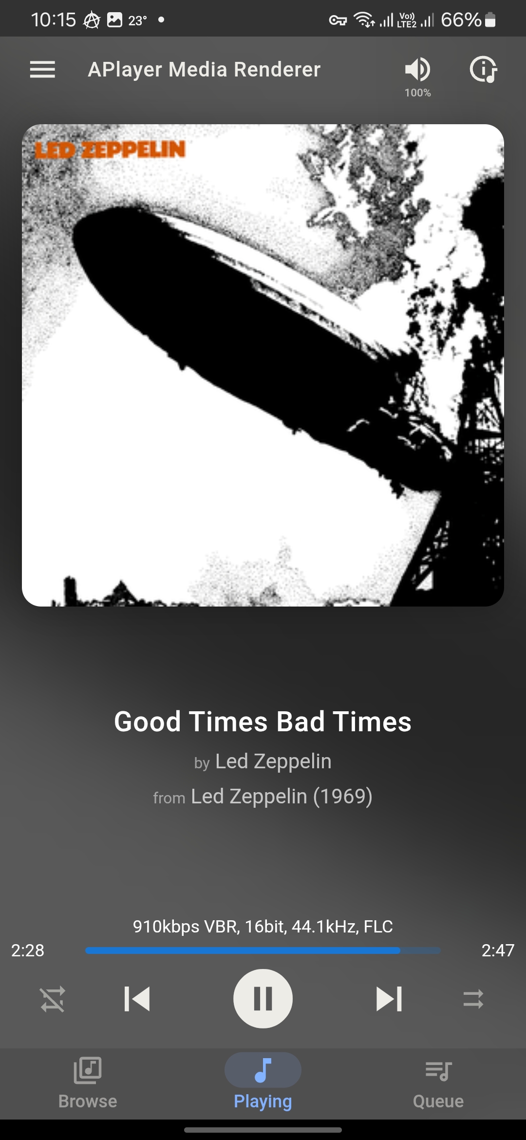

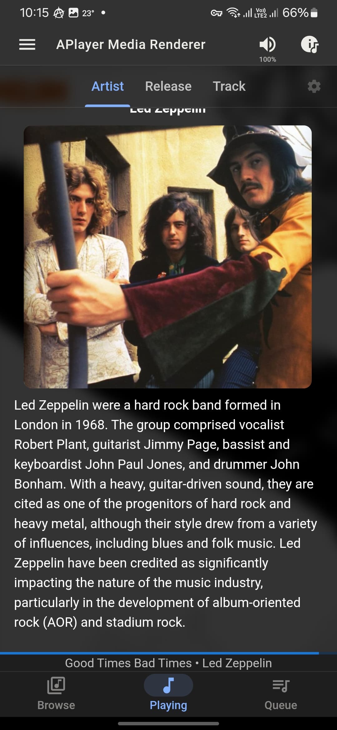

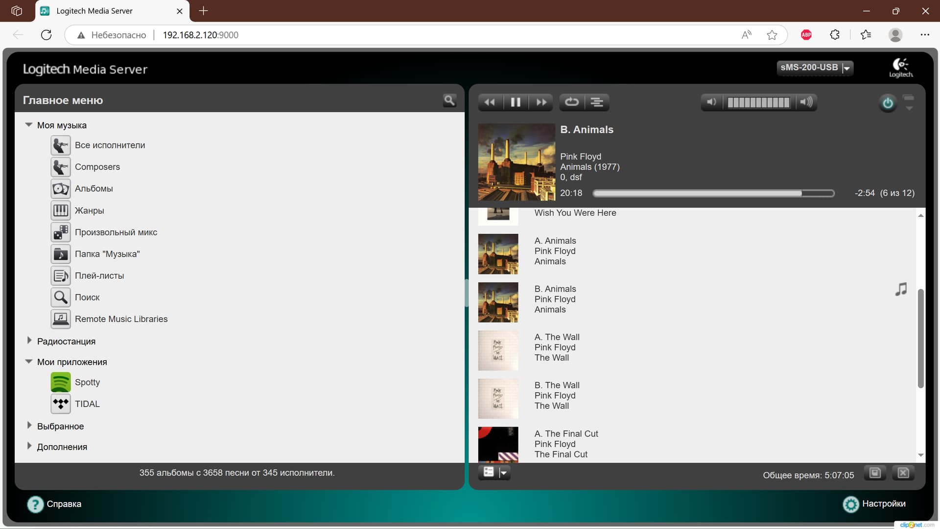

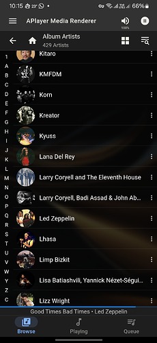

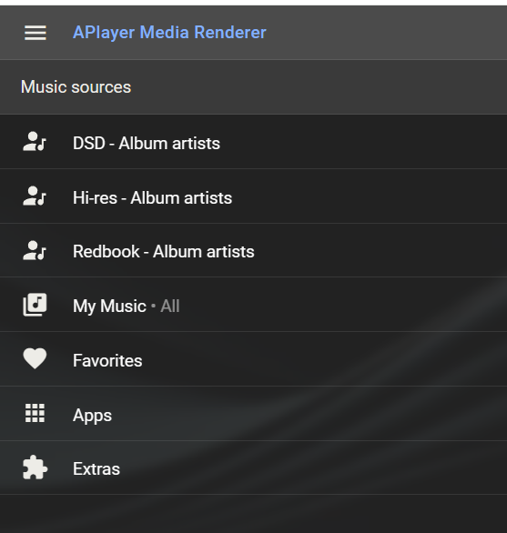

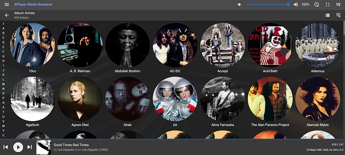

Вот так выглядит управление через веб морду с ПК и смартфона:

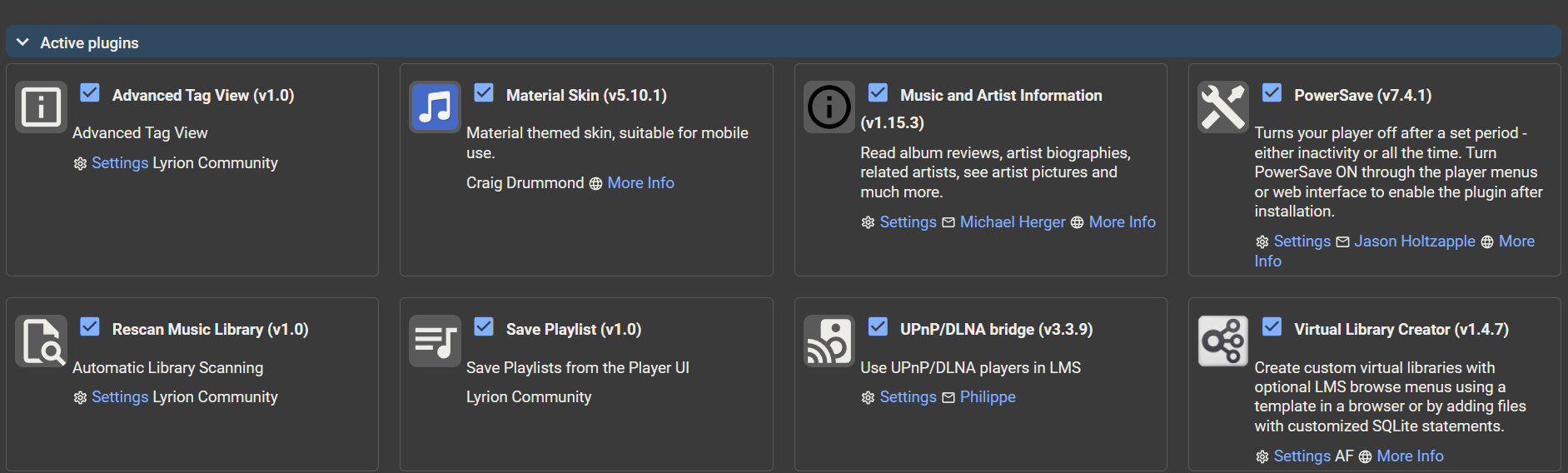

Для примера мой набор плагинов:

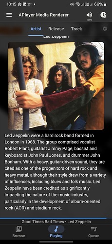

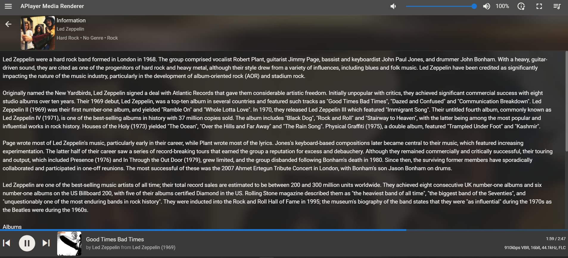

  1. Подтягивание обложек/лирики/био силами Music and Artist Information

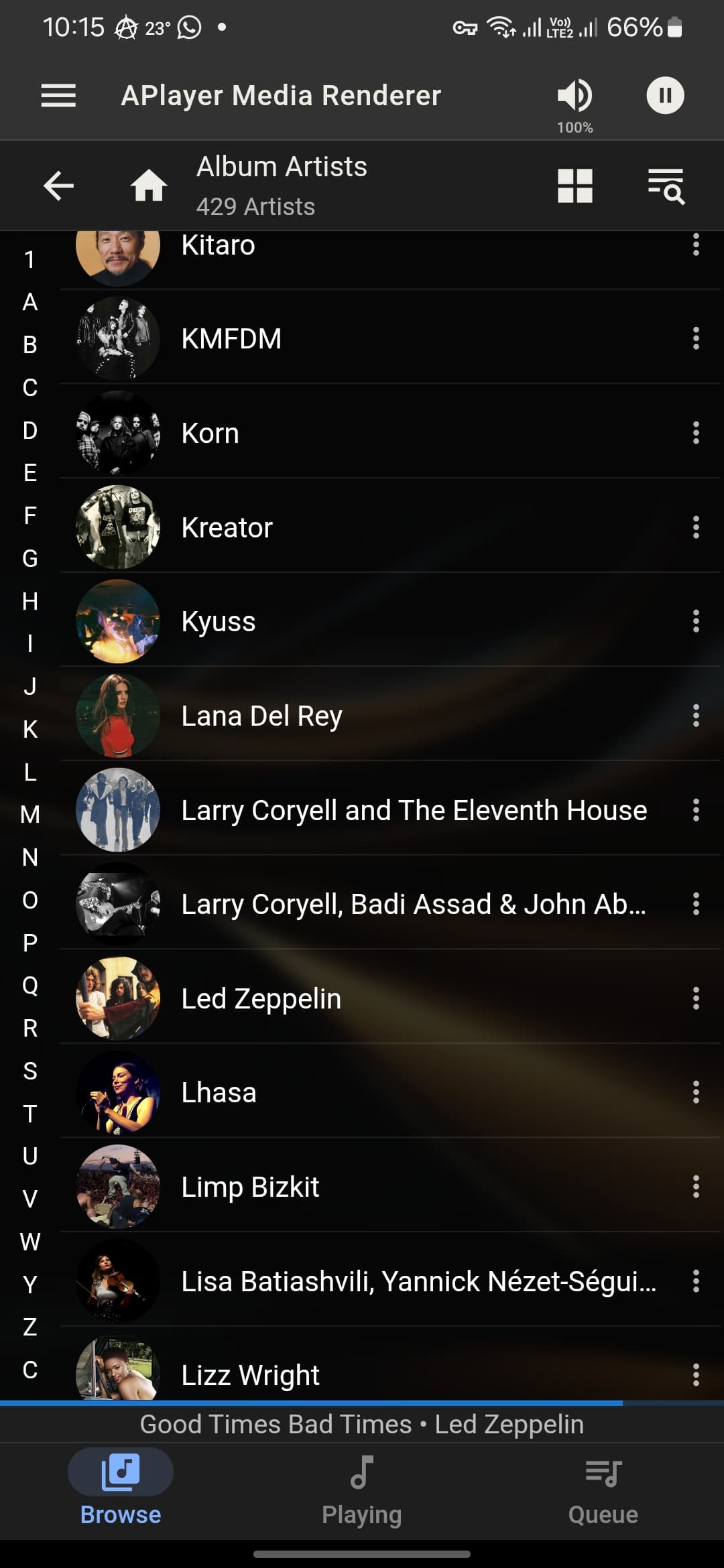

  2. Та самая универсальная обложка для ПК/Сартфона Material Skin
  3. Бридж для совместимости с любыми DLNA стримерами UPnP/DLNA bridge
  4. Разбивка для удобного выделения из общей кучи Hi-Res и DSD альбомов силами Virtual Library Creator
