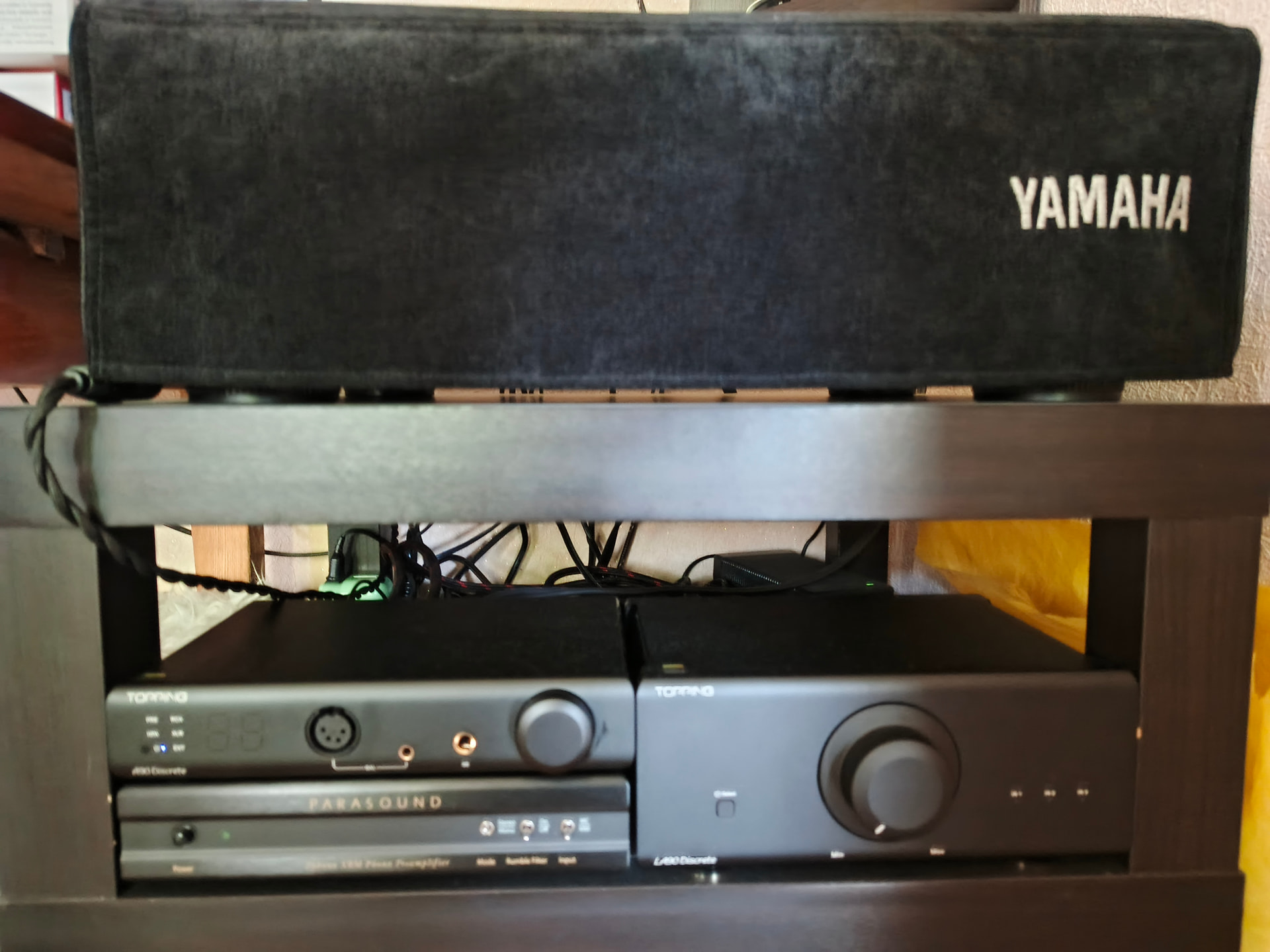

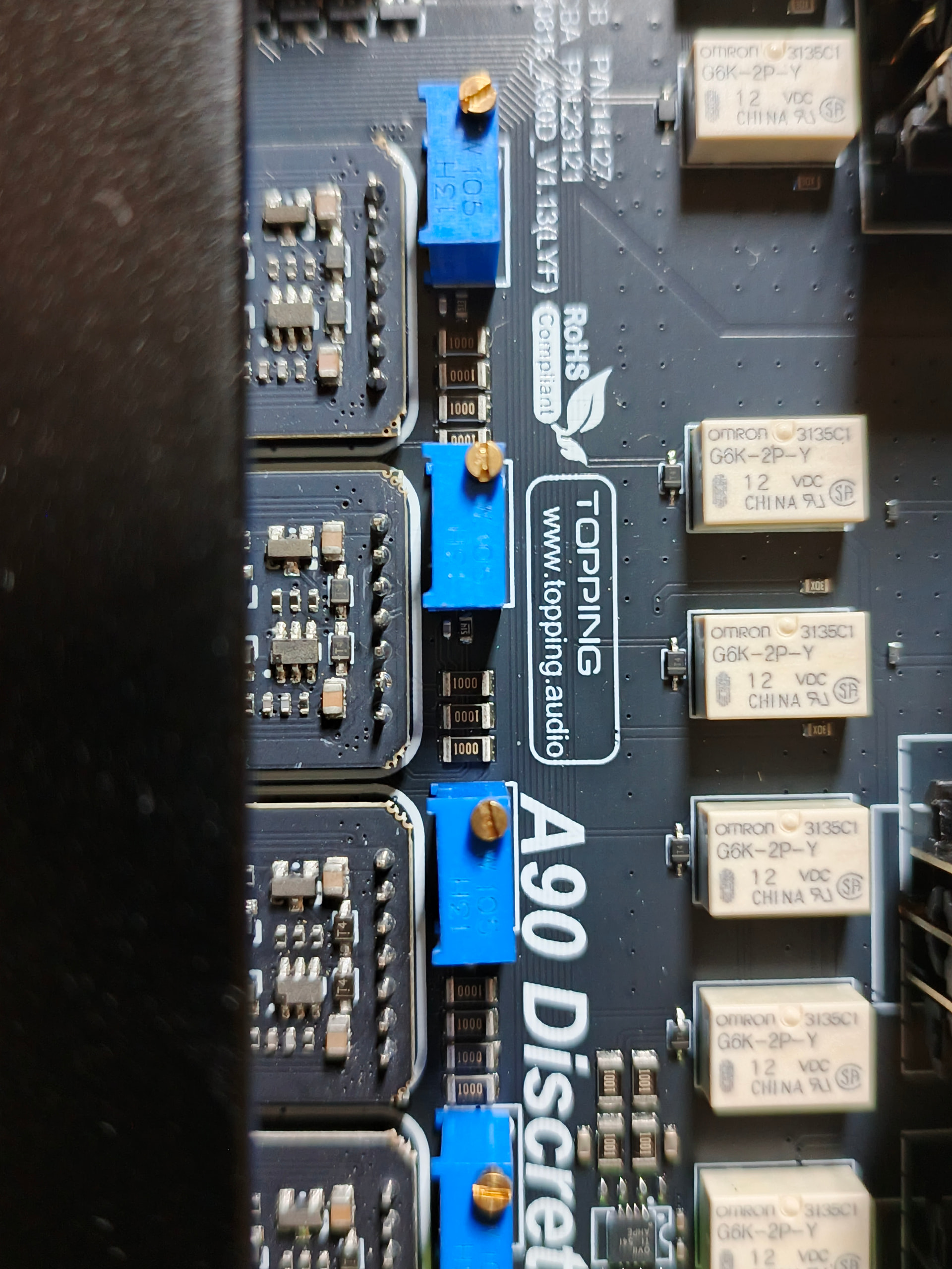

Господа собарники, хочу поделиться своими впечатлениями от устройств под брендом Topping. В марте во время сезонного приступа аудиофильского зуда мной были приобретены два устройства: усилитель для наушников a90d и усилитель мощности la90d. Устройства заменили собой Sabaj A20H и Cambridge CXA61. При первом же включении a90d на пару секунд выплюнул ошибку -5, что меня несколько огорчило и заставило читать интернеты в поисках описания и возможного лечения этой ошибки. Как выяснилось из интернетов - эта ошибка возникает при наличии постоянного тока на выходах устройства(((. Проверка мультиметром показала наличие постоянки на всех выходах устройства: ~16 мВ (L gain), ~58 мВ (H gain) на наушниковых симметричных выходах, ~12 мВ (L gain) и ~20 мВ (H gain) на балансном выходе. Хорошо, что в устройстве есть подстроечные резисторы DC offset подумал я и вскрыл тушку. Путём регулировки были выставлены нули по постоянке на выходах, но пресловутая ошибка -5 так и возникает при включении на пару секунд. К работе la90d вопросов нет.
