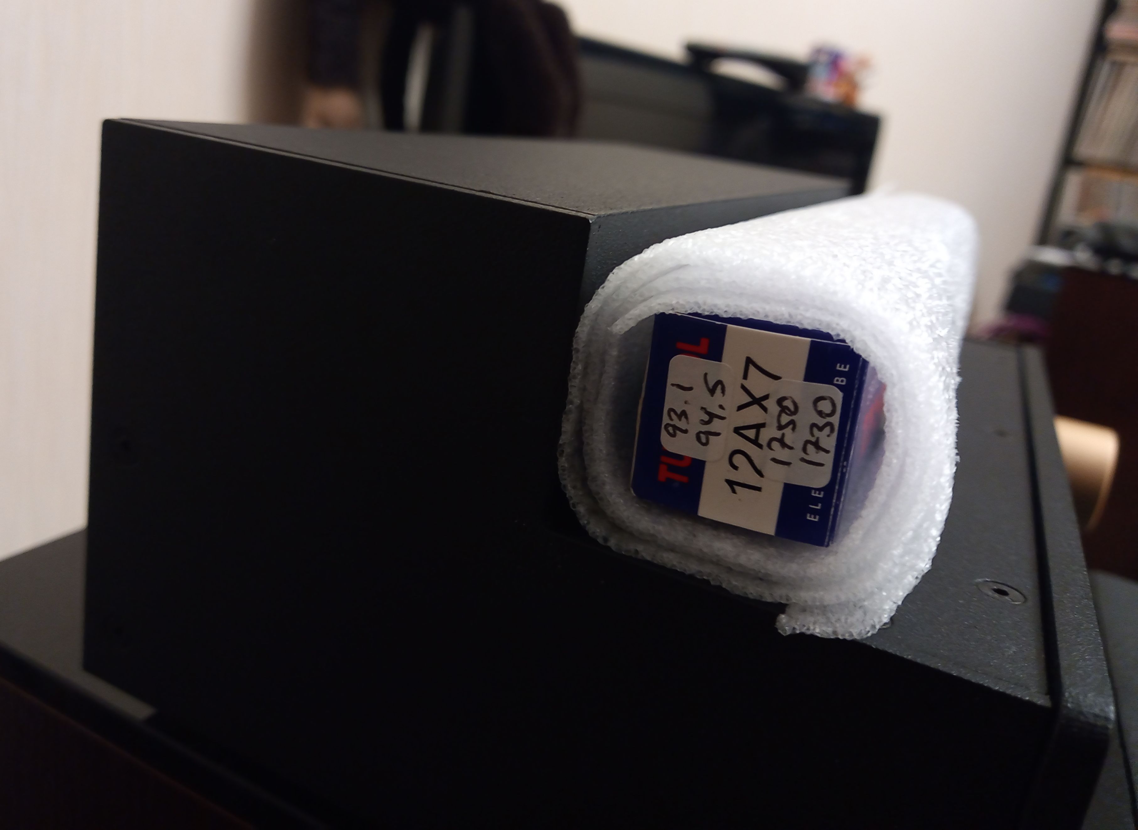

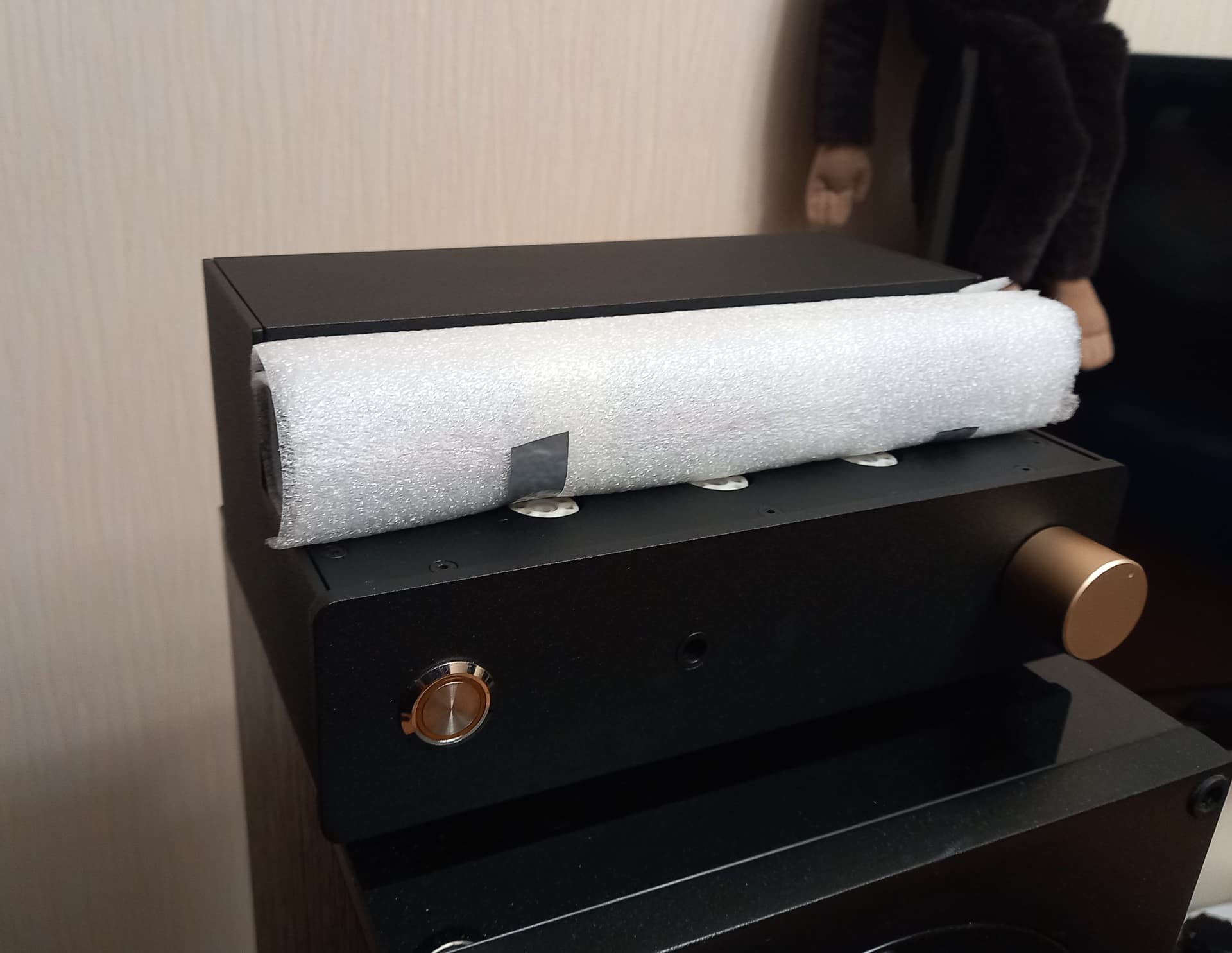

Думаю излишне напоминать, что техника нежная, хрупкая, и обращаться надо с ней аккуратно. Лампы устанавливать в панельки аккуратно но уверенно :slight_smile: , строго по своим местам - 12AX7 на вход, это панелька справа, рядом с регулятором громкости, а в оставшиеся две панельки 12AU7, без разницы какую куда. Отправлять следующему слушателю надо со снятыми лампами, упакованными так как оно сделано сейчас. Вот как это выглядит:
Если при пересылке возникнут какие то моменты, будем как то это решать, т.к. бывает конечно всякое.

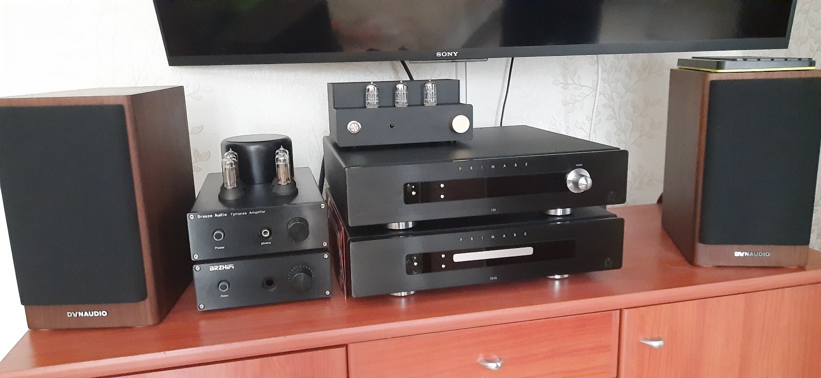

Усилитель Shoker 6.0, начало отзыва.
Мой тур внезапен, и сложился из просто интереса послушать ламповый усилитель Александра версии 6.0 после 6.2. И это как в Ералаше, где сюжет просто за хлебушком сходил, так и я, раз и РабЛампы практически Джинн, только не знаю какое место мне надо тереть.
Сложно отнести мое вступление как первое впечатление и даже трехдневное, т.к. 6.0 у меня уже почти 10 дней, скорее как старт Тура.
На чем слушаю:
1.Пк с Win10 и Roon
2.Gustard U16
3.Musician Pegasus
4.Shoker 6.0 (сравнивать буду с Shoker 4.4)
5 и 6.ЭДО и Kennerton Rognir Dynamic (причем с ними процентов 90).
Прошу простить за подачу текста как с ледокола “Красин”, предновогоднее время.

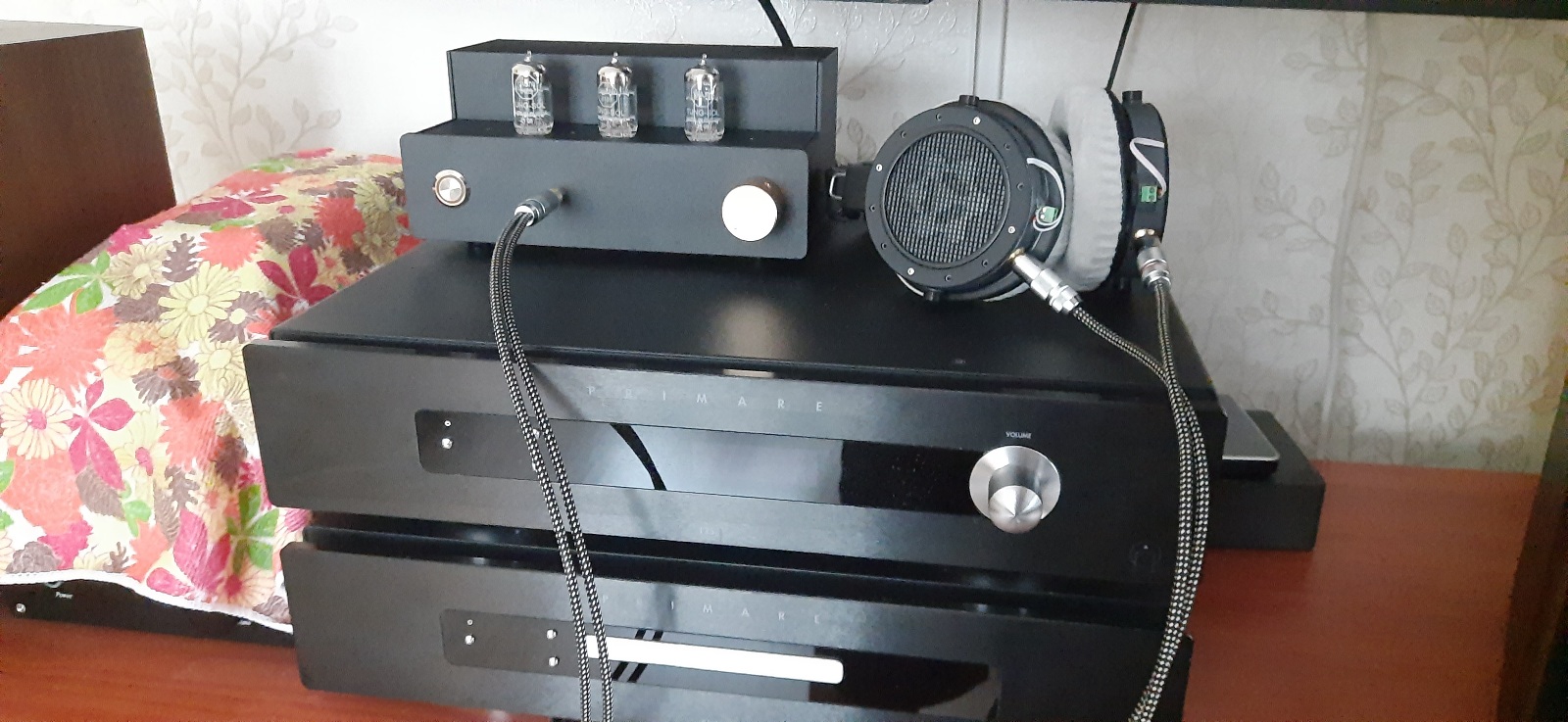

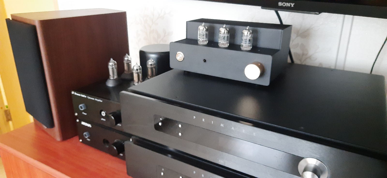

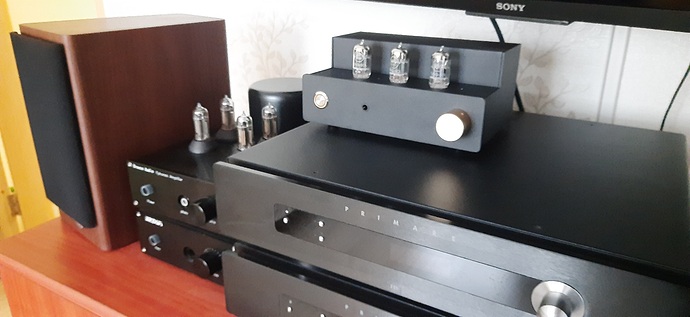

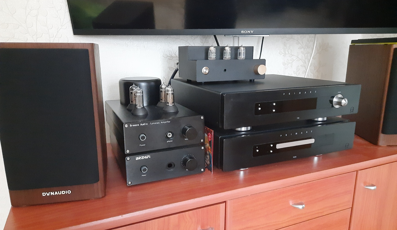

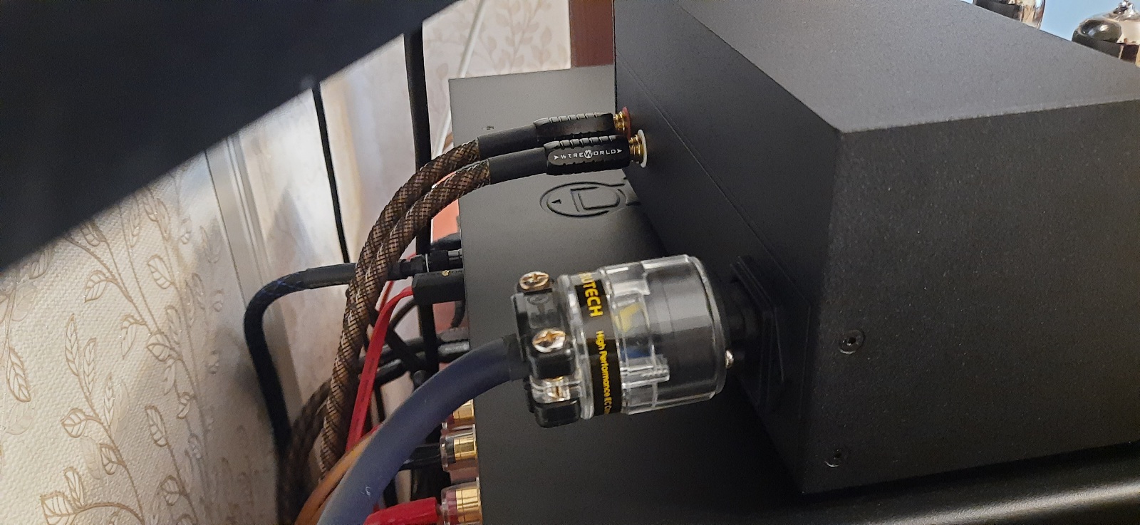

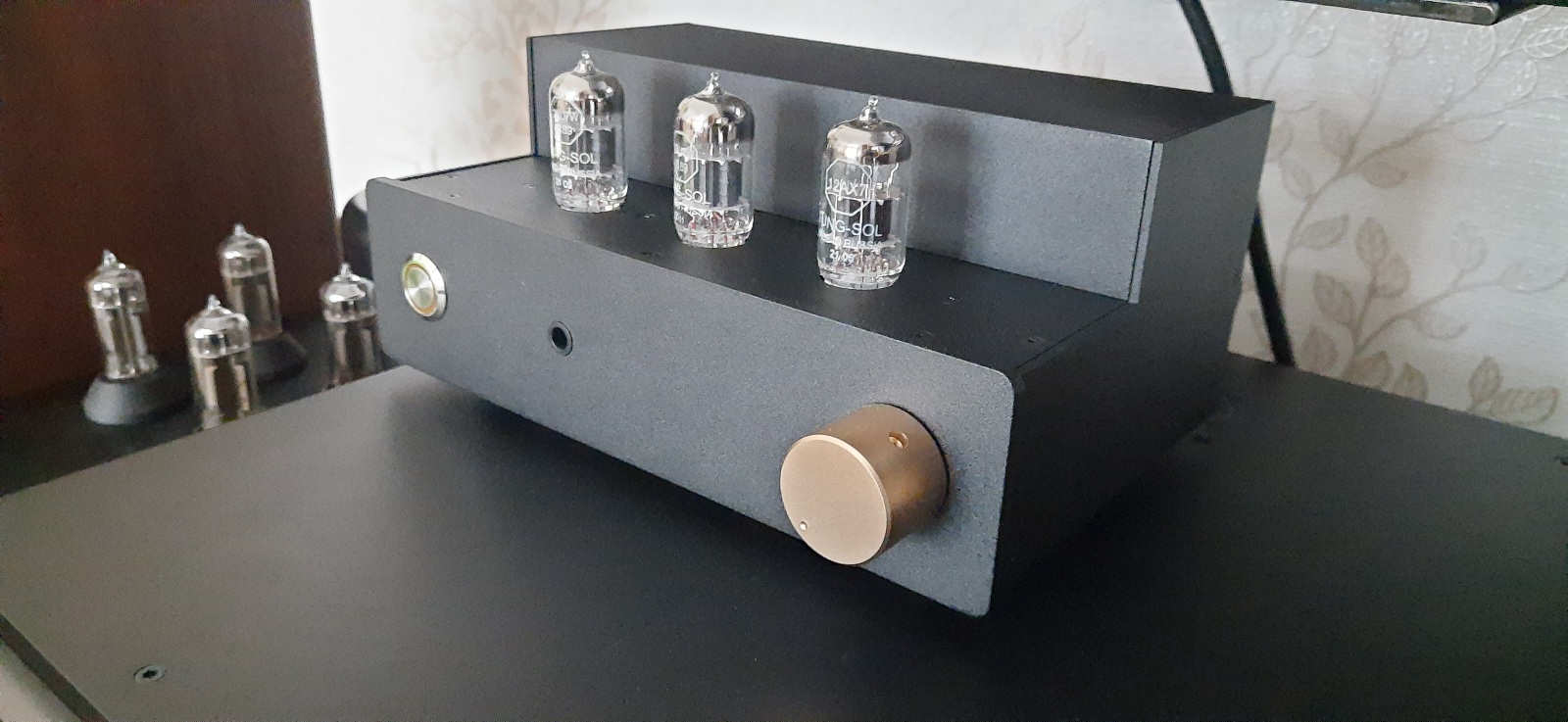

Привет “Малыш”!!!
Пока только фото)
Доходит до комнатной температуры, медленно.

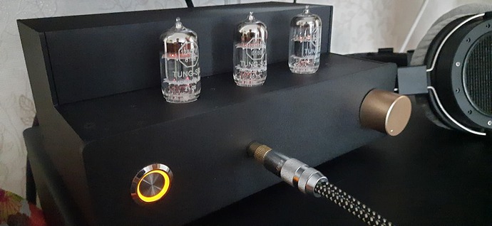

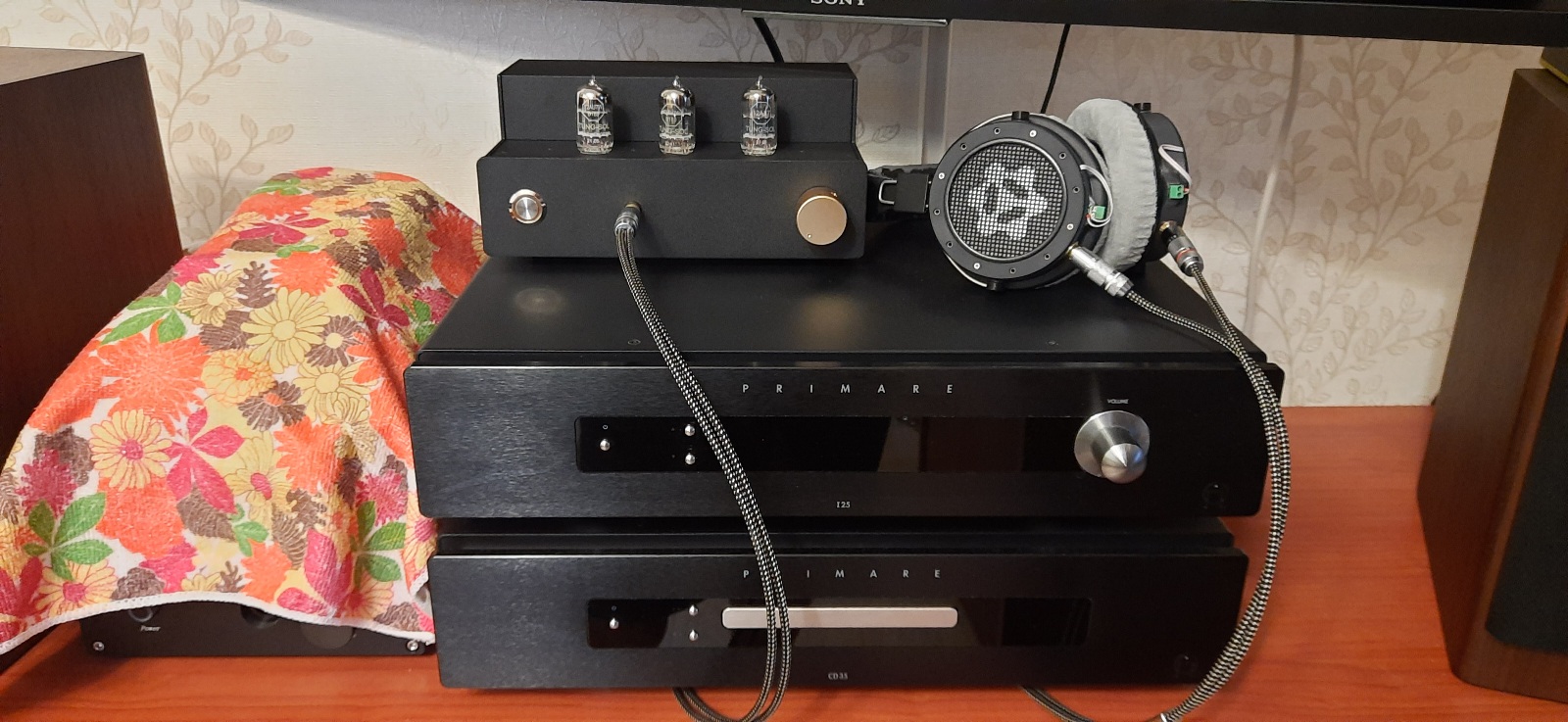

Поставил на прогрев:
Могу сразу сказать - интересный, запаса по громкости валом. Остальное потом)))

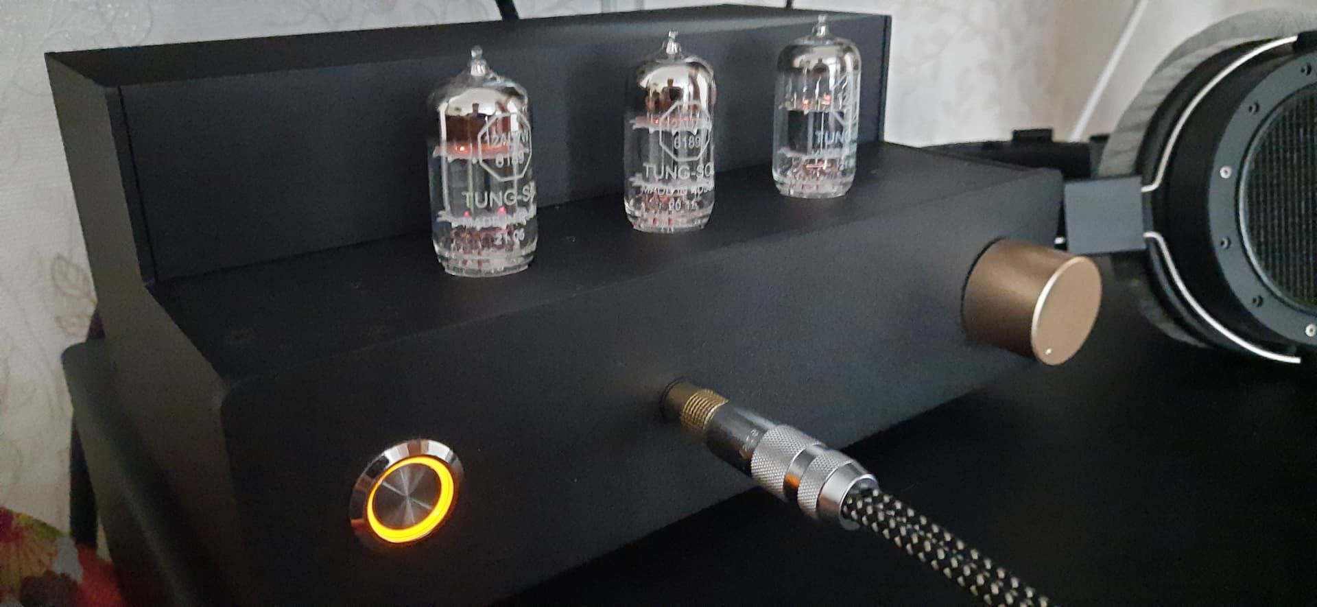

Пысы: зацените цвет светодиода! +100 очков в Гору!)
Янтарный, как я люблю! :slight_smile:
Да, у меня на Yamaha в 90х такой был!
У меня, похоже, тоже от Ямаха любовь к янтарной подсветке.
