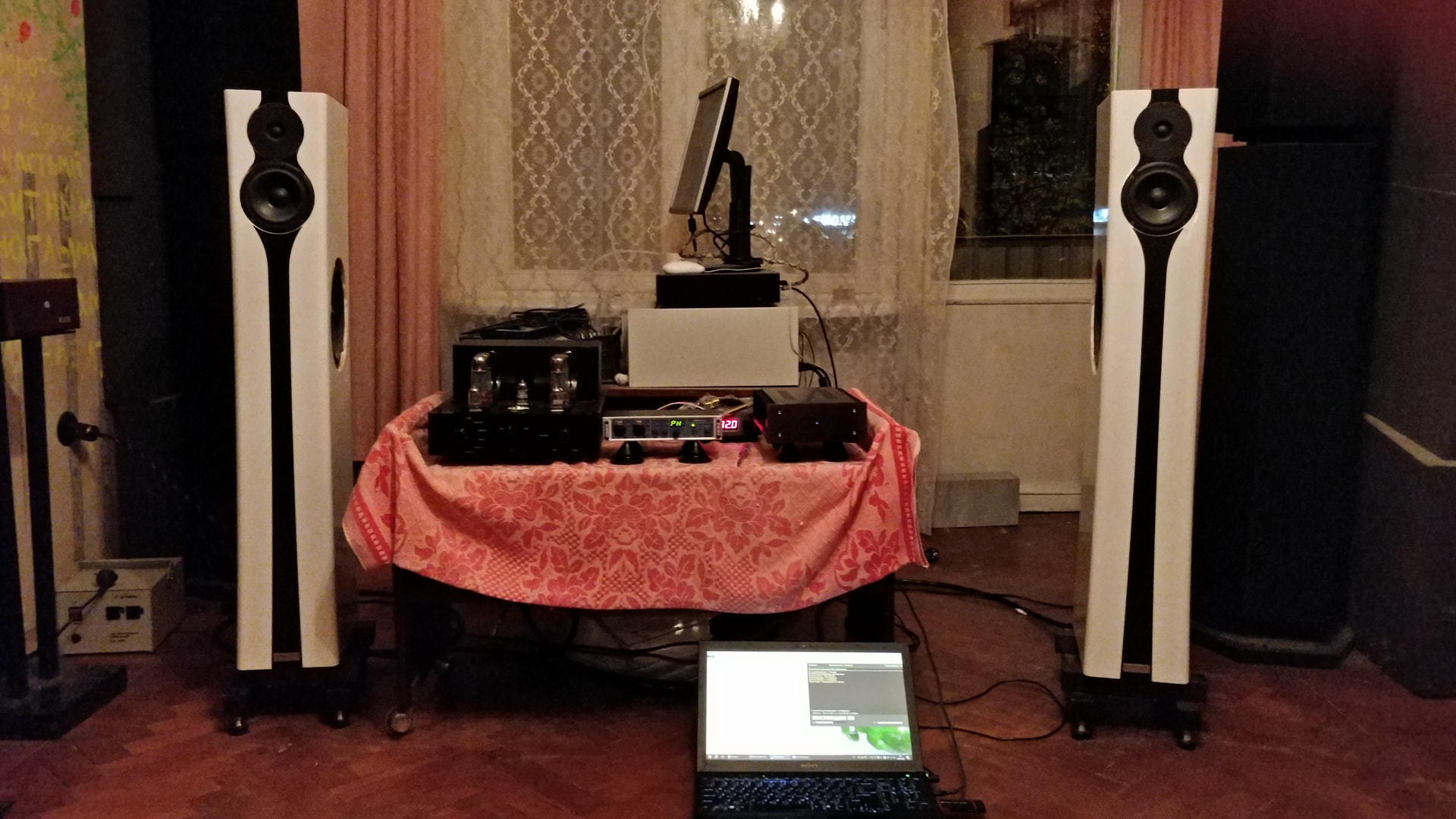

С небольшим опозданием пишу предварительные впечатления.
Внешне - красив, конечно, монументален, основателен, сделан очень хорошо, обращаться приятно. И сразу стало слышно, что он явно не под мои Penaudio Chronos. Вроде тянет, а звука нет и явно кричит верхняя середина. Но Penaudio вообще тугая акустика и далеко не каждый транзистор её тянет, а тут лампа. В общем, эксперимент не удался.
Подробнейший отчёт будет.

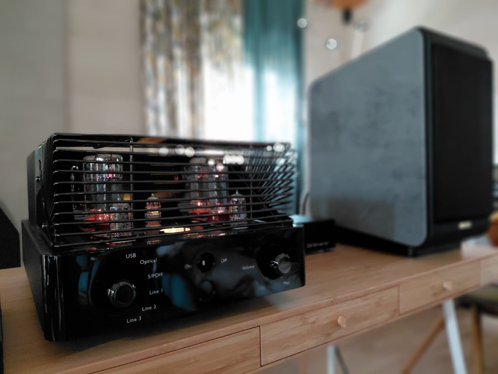

Очень правильный продукт…добротный этот Triode 25. И в пользовании и в интерьере ощущение очень качественного продукта. Как и отметил ранее меня он интересовал в формате все в одном, и при этом я с лампами особо опыта не имел. Слышал много, но не покупал.

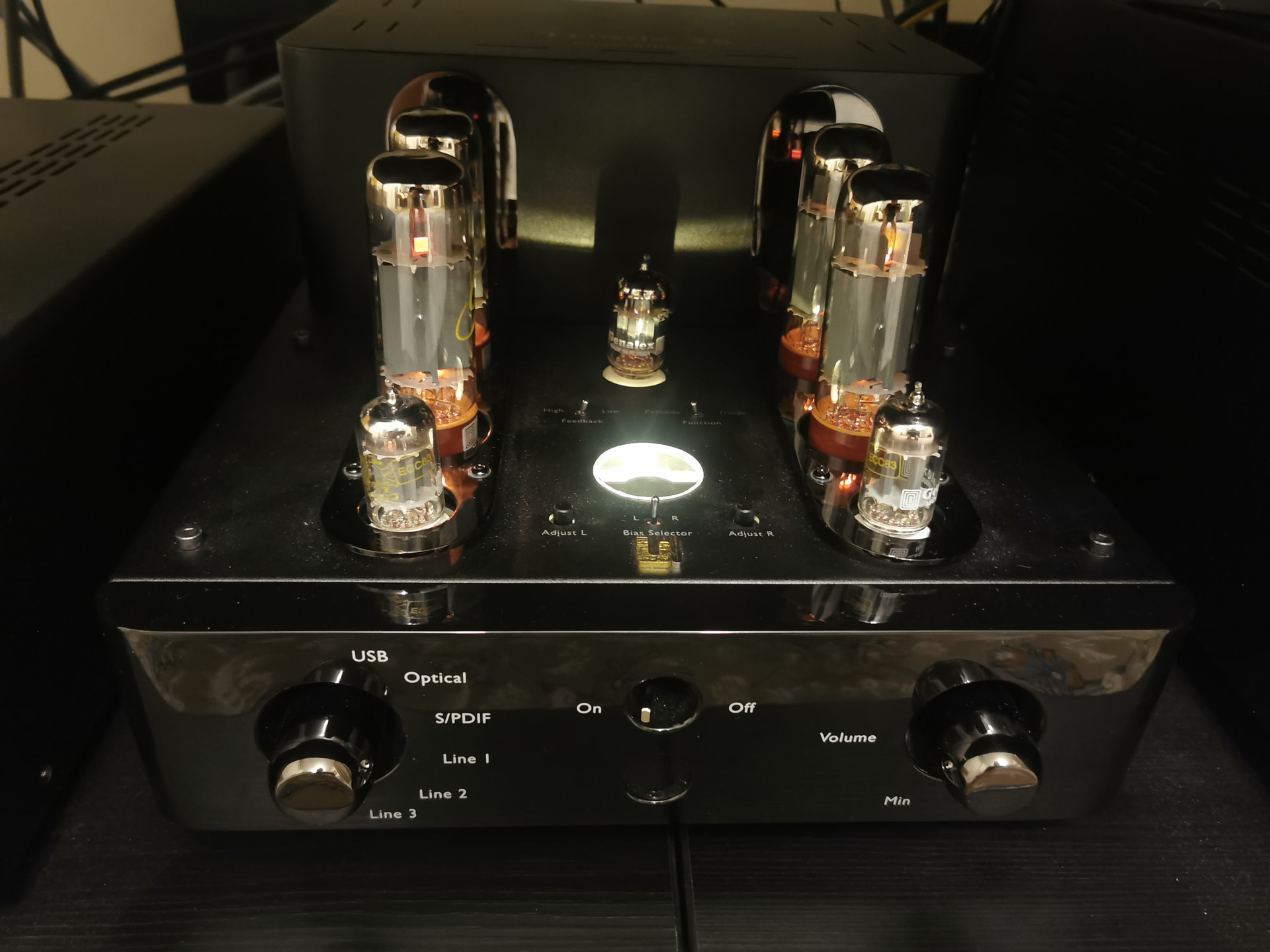

Внешне усилитель производит очень приятное впечатление. От тщательности упаковки, до тщательности изготовления самого усилителя. Всё крепко, надёжно, отличный корпус, простое и удобное управление. Единственное, что не понравилось, это расположение акустических клемм одна над другой, было крайне неудобно подключать мои толстые необжатые провода. Настройка смещения без инструкции непонятна: стрелка должна быть в зелёной зоне или по центру? Оказалось, что строго по центру. Но после того как всё было сделано дальнейшее взаимодействие с усилителем, все ручки, переключатель источников и тумблеры - сплошное тактильное удовольствие.
