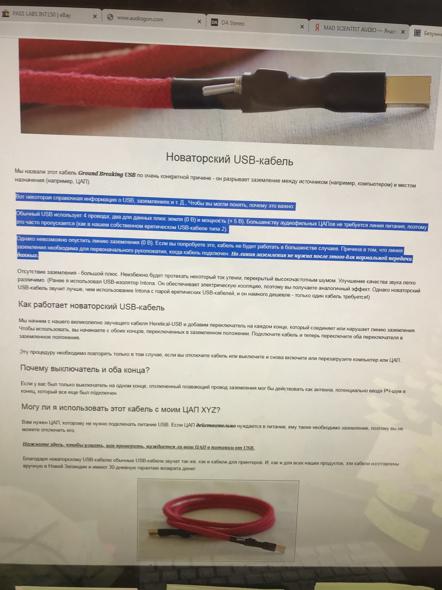

Так именно и есть! Если откидываешь GND с сигнального разъёма, контроллер не заводится, как только соединяешь на usb “a” signal only + usb “b”, сразу все чётко работает.
А смысл тогда в чистом втором хвосте. если он будет с землей?
ведь по земле идут наводки с питания на сигнал.
Поэтому сигнал и сделан чистым - без земли.
Смысл в том, что бы кошерное питание подать на юсб приёмник.
Когда устройство или входной каскад юсб питается от шины кабеля это очень сильно влияет.
Убрать помехи по земле это уже другой уровень. )
iFi например, и тд и тп.
Через usb regen если заводить по юсб, то вообще двухголовый не нужен и отдельный блок питания. Regen сам подаёт 5в. Hydra и Berkeley usb так тоже прекрасно работают, опробовал. Для питания usb regen использовал специально сделанный линейный блок питания.
Значит земля нужна для некоторых девайсов общая, именно земля, экран. Остаётся что смысл в двухвостке (распаянной Войтеком) в разделении питающей и сигнальной пар, т.е. в разнесении в пространстве для минимизации наводок от 5В на data пару, усе.
Именно земля ( gnd), не экран. Экран у RAL между signal only и usb “B” есть, но он не влияет на пробуждение контроллера.
Экран к контроллеру не подключается. Он подключается на корпусы и выравнивает потенциалы при подключении.
Понятно, ну значит это лучше, тогда действительно помехи по экрану не полезут в data хвост, а может он только в конце на разъёме не подпаял. В том или ином случае все равно тогда их нужно два, у меня собственно так и было (до и после ifi два двухвостых RAL), т.е. какой-то “прерыватель”-чистилка/линейный на 5 В по питающей шине нужен, в идеале.

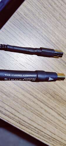

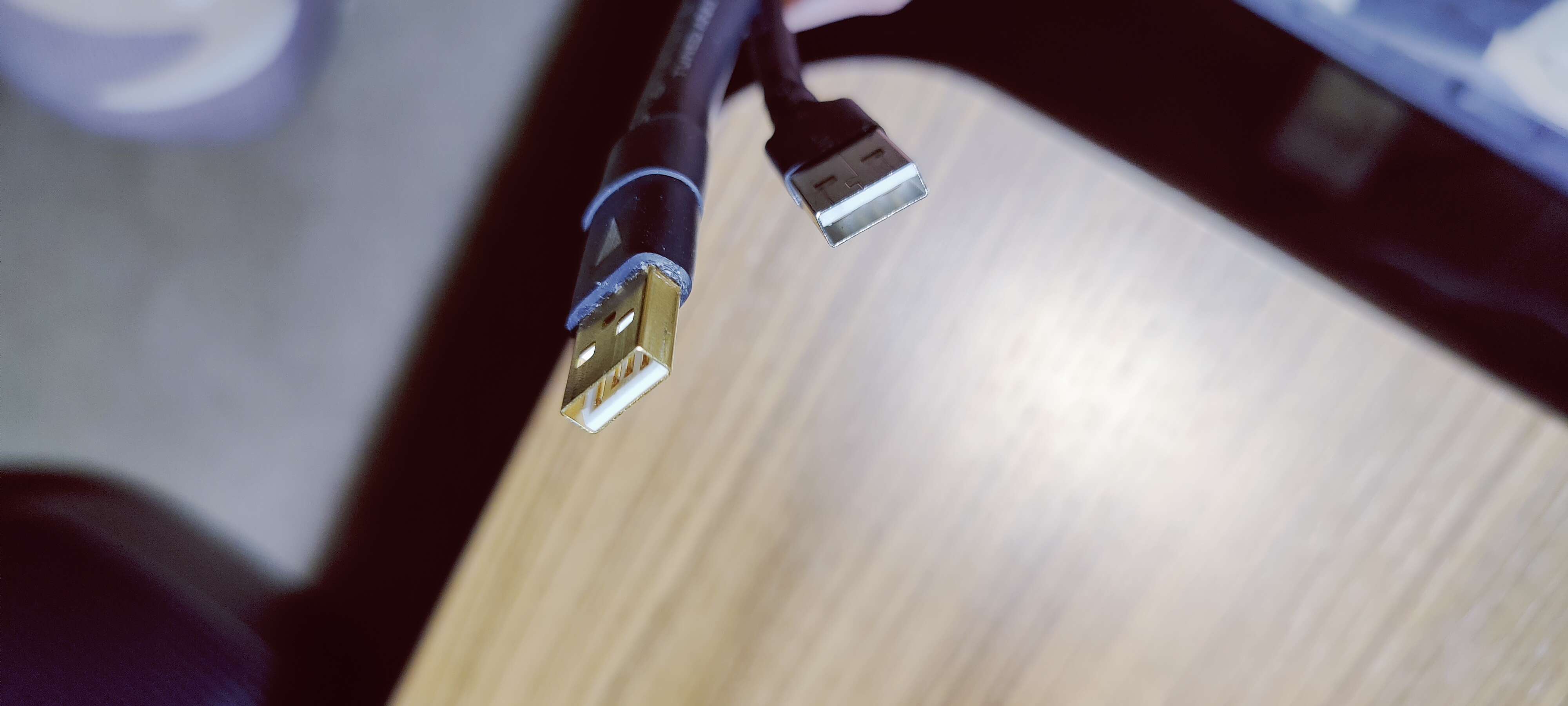

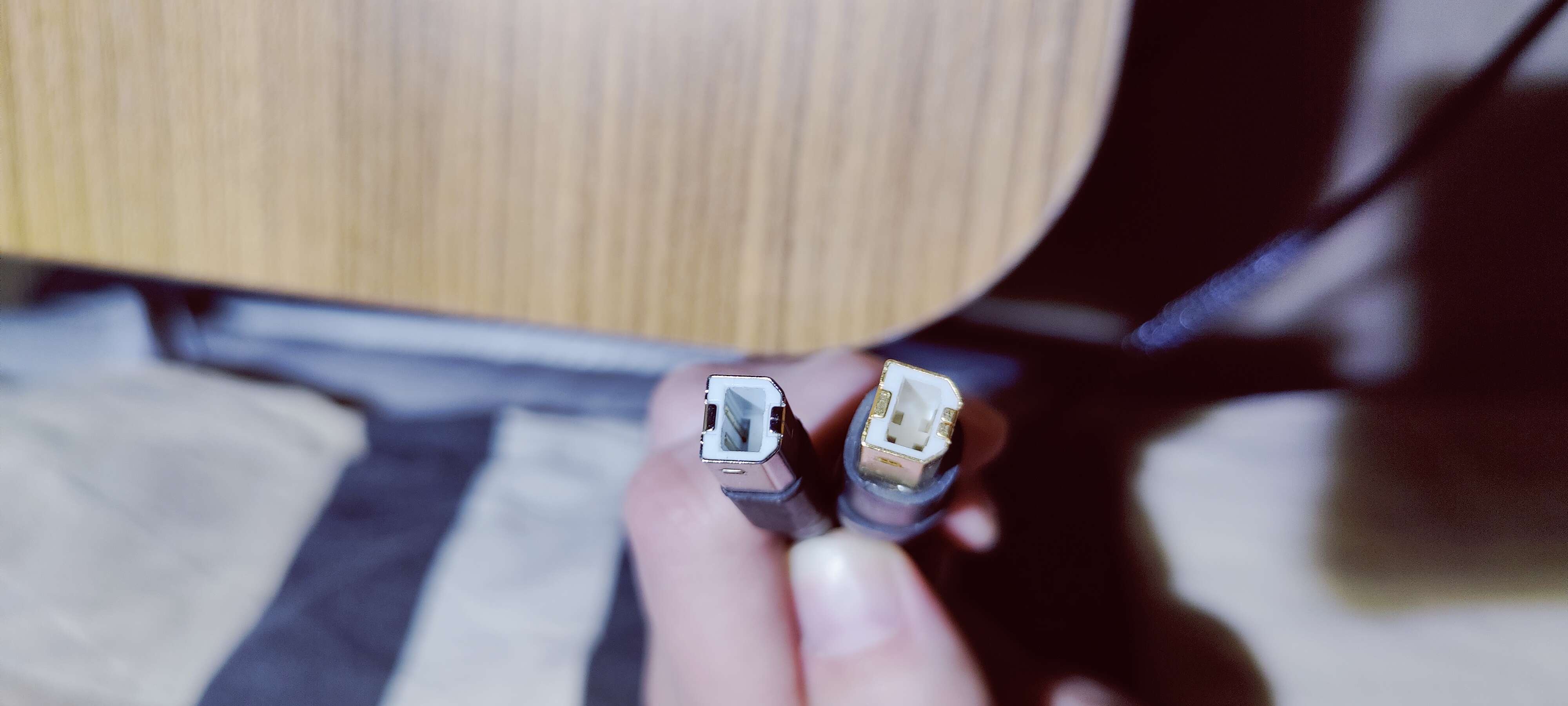

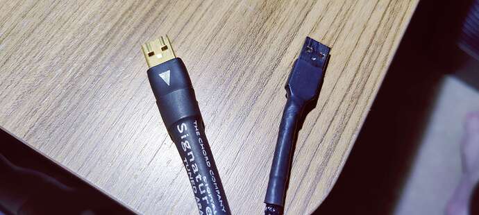

Вот , тоже попал в такую историю.
Стоял кастом usb a-b , потом nordost , и сейчас прикупил б/у chord. Только вот проблема, что с ним конвертор не запускается. Проверял на ПК и на ноутбуке.
Ума не приложу, в чем может быть дело.
ПК и ноутбук видят шнур и подключение , но при попытке воспроизвести звук ничего не выходит -тишина
А какой конвертор?
На конверторе, на разъёме юсб мамы растопырьте боковые земельные контакты.
