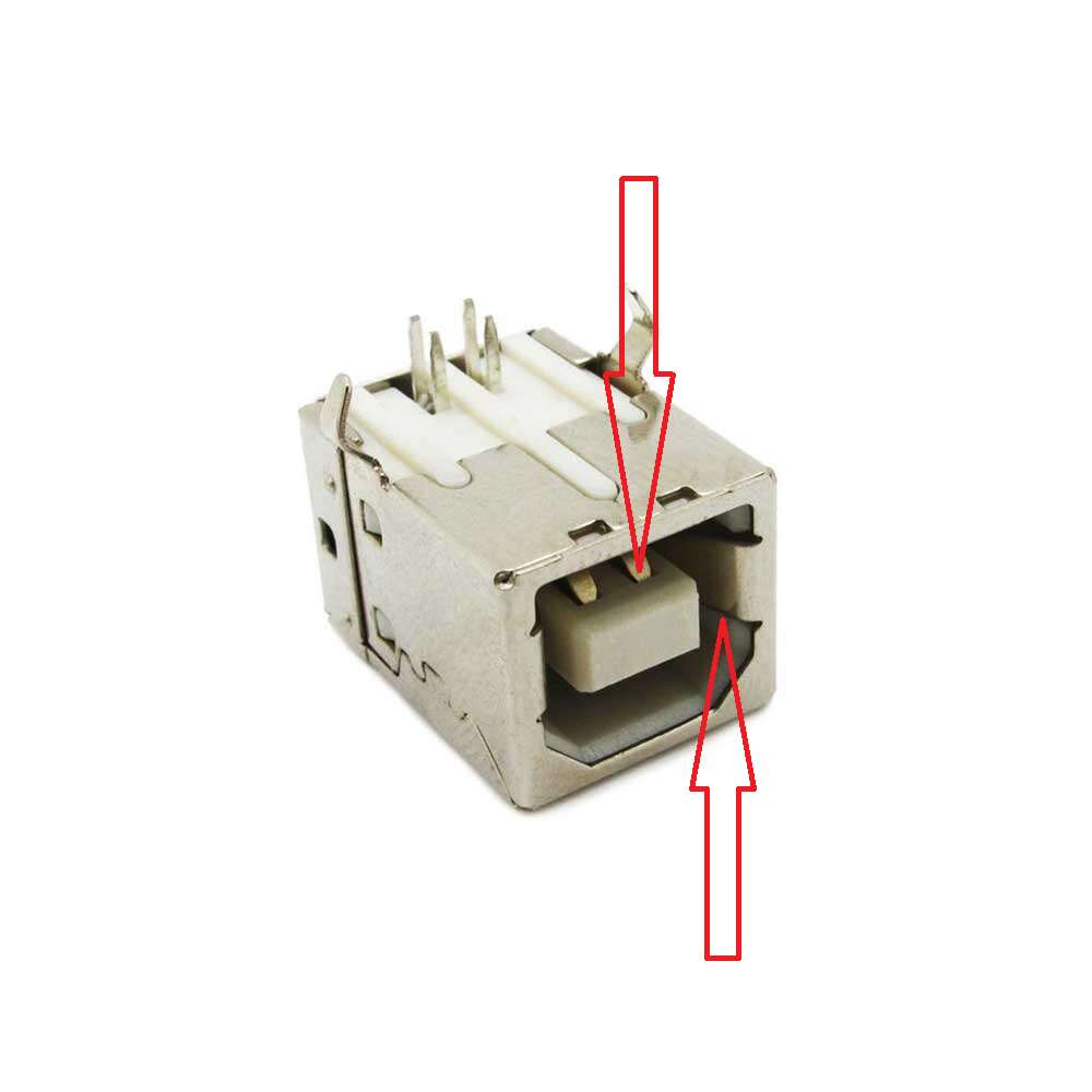

Возьмите мелкую часовую отвёртку и аккуратненько оттопырьте контакты на входном разъёме юсб конвертера.

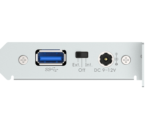

у меня плата специальная под usb. На ней отключено питание, но все тестируемые кабели прекрасно работали, а с chord впервые столкнулся с подобной проблемой

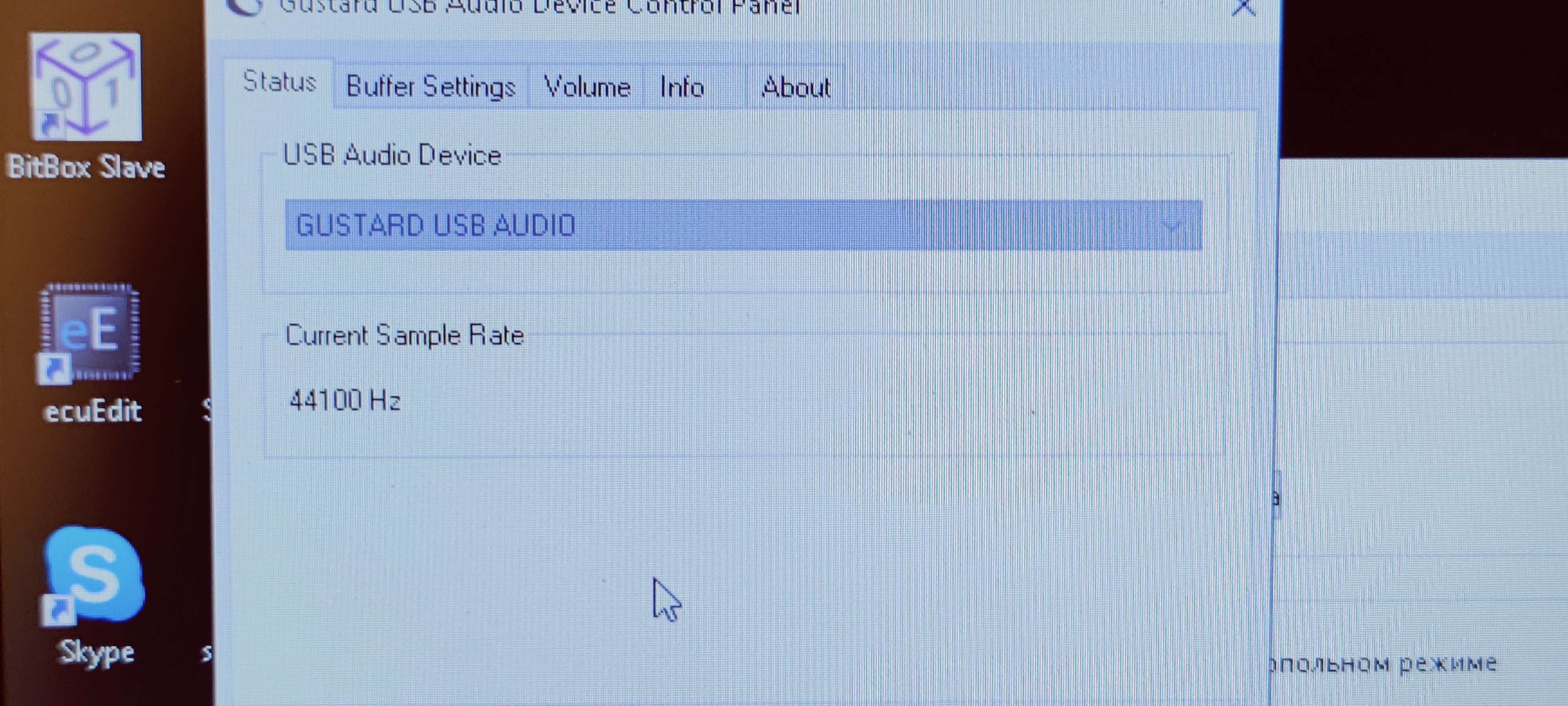

Сейчас попробую откатить драйвера с 5.0 до 4.47.
Ps
Не помогло
А отключение питания на плате юсб штатно?
