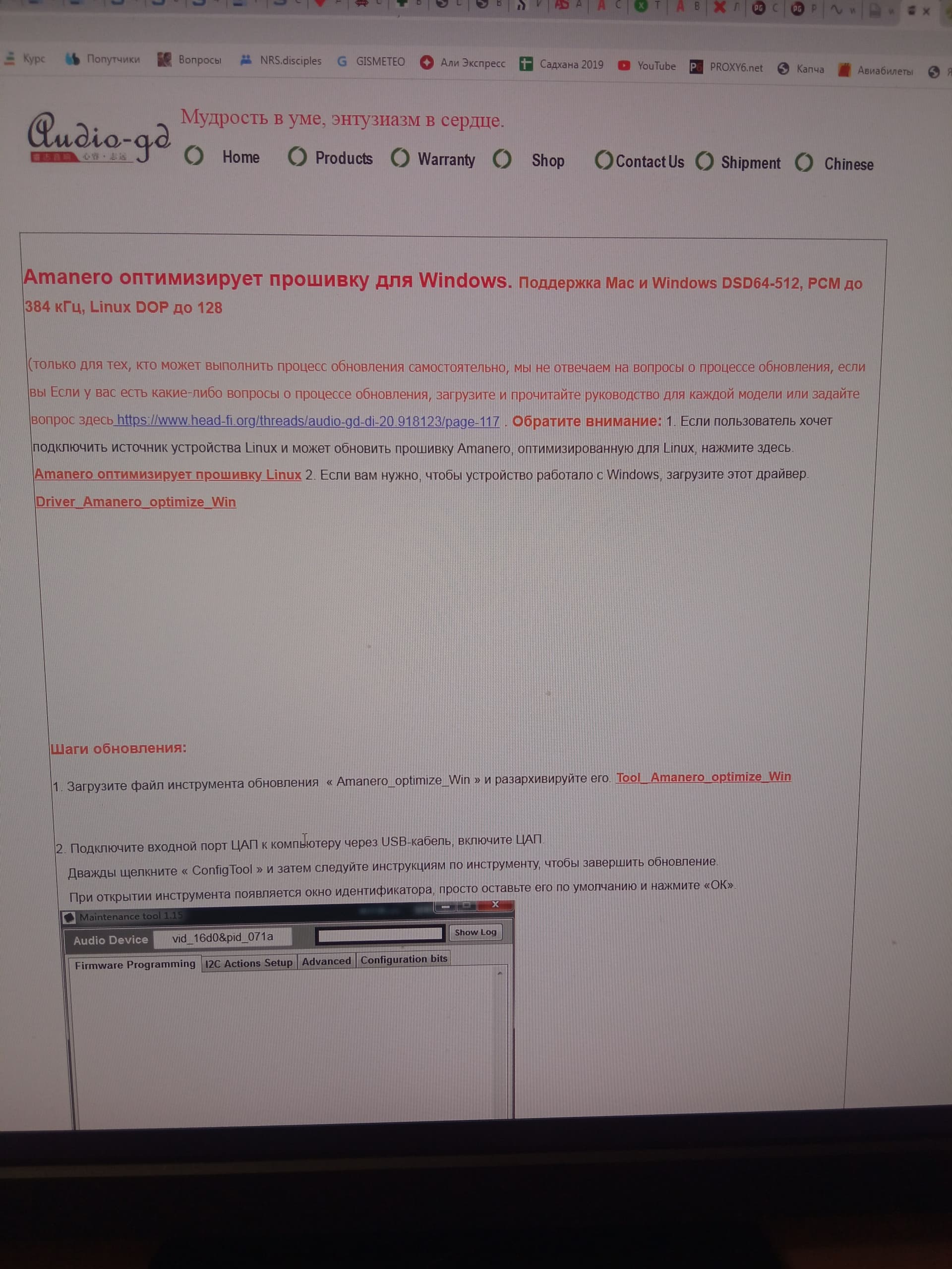

Мб кто знает что даёт перепрошивка Di20he ?
Мб кто уже перепрошивал?
Там китаец инструкцию по перепрошивке ногой писал - боюсь сие устройство привратить в овощь
  • чуть меняется звуковая подача.
  • я перепрошивал, выше есть в ветке.
  • не ту инструкцию смотрите, вот тут все подробно.
Спасибо вам за понятную инструкцию!:+1:
Только перед перепрошивкой есть вопрос - в чем именно меняется подача?
Какие изменения вы заметили?
У каждого из нас свой набор коробочек и не хочется переборщить с улучшениями или добавить то, что уже и так ярко.
Заранее благодарю за ответ :pray:
Производитель написал же, что исправил в прошивках http://www.audio-gd.com/Firmwaredownload.htm
Да не помню уже, время прошло. Последнюю поставил и все ( плохо то, что бы узнать установленную прошивку, нужно Кингва серийник писать, программно ни как :cry:, как правило на последние он ставил версию 4.075, мне так ответил, я поставил 4.076 ). Все эти изменения слышны при сравнении в лоб и не на всех сетапах, если все устраивает, можно не заморачиваться.

Тоесть программа обновления сама все определит и установит самую последнюю версию?
Мб уже 4.077 вышла?
И ещё вопрос - обратно откатить на предыдущую версию прошивки через эту программу - можно?
А то вдруг после обновления подача не зайдёт?
Нет, все нужно делать в ручную.
Нет, выше Вам ссылку на версии на офф сайте выложили.
Не откатиться, а перепрошить, можно на любую какая нравится.

Помогите обновить Di-20HE, я заплачу. Для меня это темный лес.
Попробую снять на видео как все делается - если все пройдет успешно могу прислать ссылку на видео
Лучше тогда не экспериментируйте, слишком глобальных измений нет, зачем неоправданный риск? :thinking:
