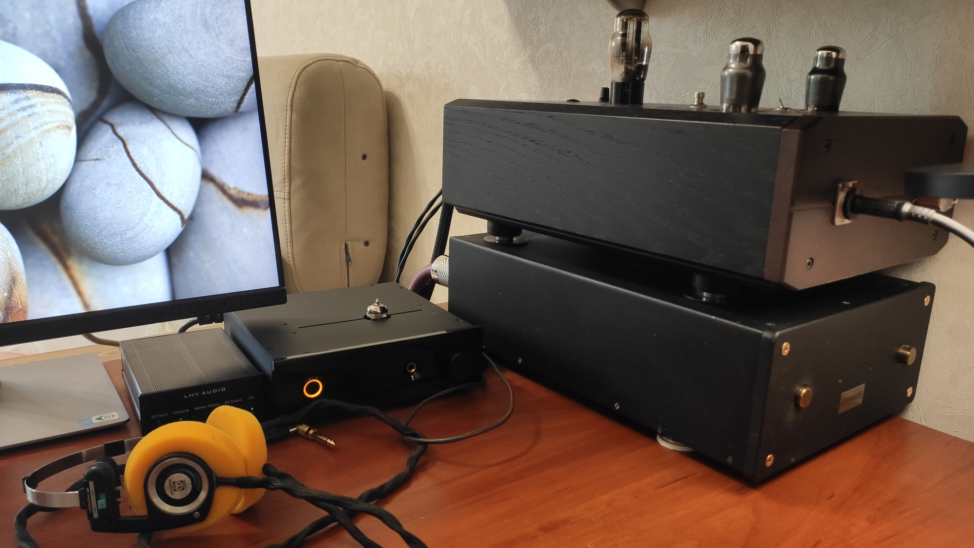

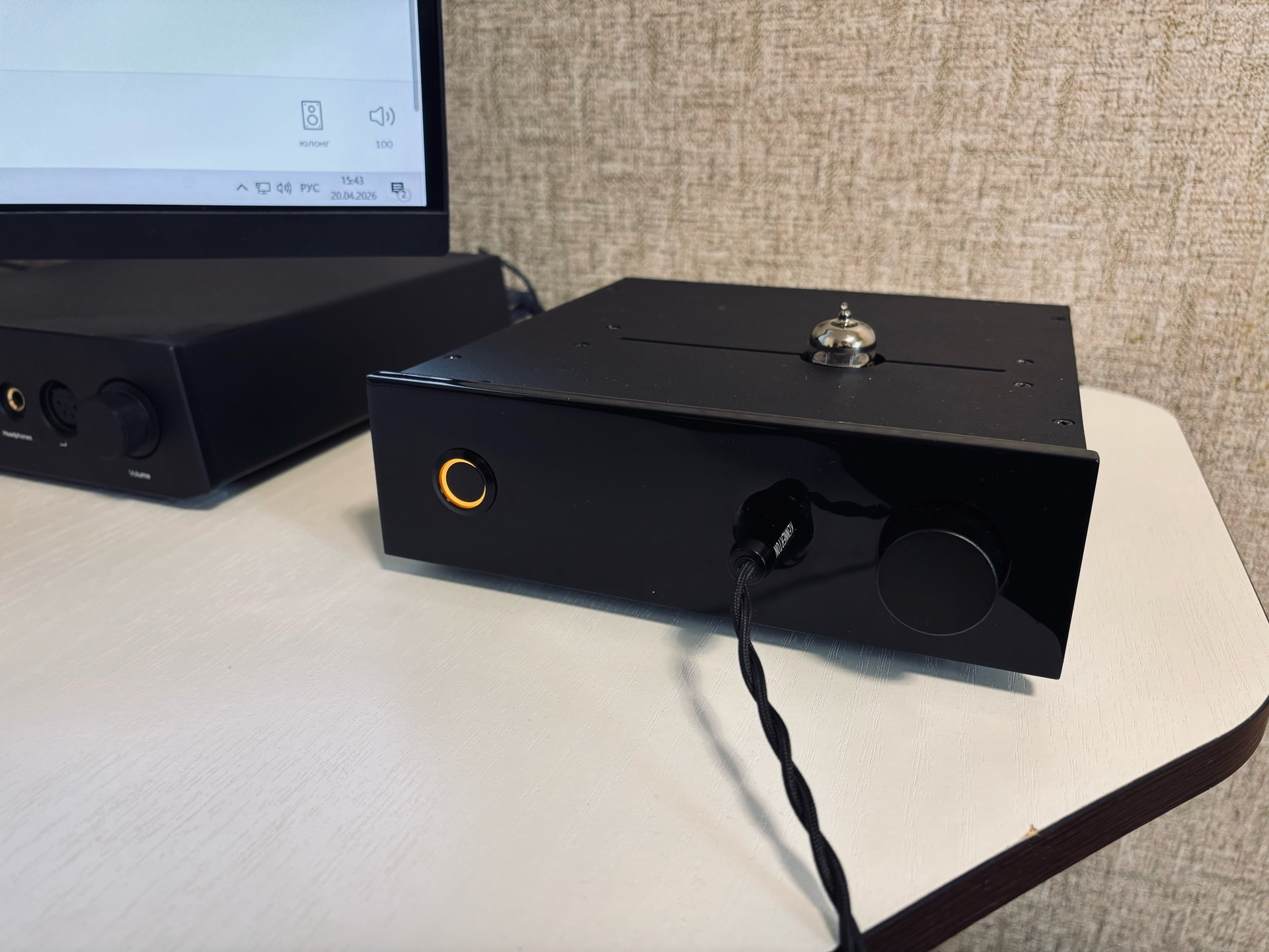

Всем салют! Пришло время поделиться своими финальными впечатлениями о прослушивании гибридного усилителя Shoker v7.0.
Система
Прослушивание усилителя проводил с тремя парами наушников: динамические Kennerton Nota Bene, Sennheiser HD 560S и магнитопланары Erzetich Phobos V2024. В качестве ЦАПа использовал Yulong Daart Aquila III на чипах AK4191 и AK4499EX. В качестве источника — ПК и плеер Roon. Слушал свою фонотеку.
Эргономика

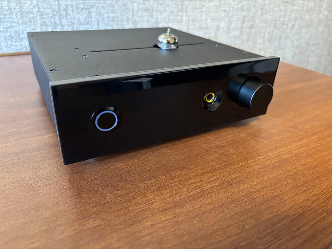

Усилитель достаточно простой и аккуратный, нет ничего лишнего. Из огорчений: наушники можно подключить только джеком 6,3 мм. ЦАП также можно подключить только по RCA. Что и логично, так как усилитель не балансный. К сожалению, не смог оценить звучание на своём костюмном XLR‑кабеле из винтажной меди - пришлось использовать стоковый провод, который шёл в комплекте с наушниками.
Ещё из недостатков: когда на рабочем столе лежал телефон и он начал звонить, в одном из каналов начала пробивать какая‑то наводка.

Shoker v7.0 без проблем тянул все три пары наушников, не спасовав и перед магнитопланарами. С Erzetich Phobos он, конечно же, заиграл новыми красками. Первые два дня прослушивание проходило с Kennerton Nota Bene, следующие дни я слушал в основном с «Фобосами». Ещё немного с Sennheiser HD 560S; с их прокачкой также проблем не заметил.
Пробовал различные сценарии использования: как вдумчивое прослушивание плейлистов для поиска преимуществ и недостатков, так и фоновое прослушивание во время работы.
В целом звучание мне понравилось. Достаточно комфортное, тёплое, густое, обволакивающее. Просто залипаешь и часами слушаешь музыку без желания что‑то анализировать.
Если всё же докапываться, то, как и писал ранее, на мой слух Shoker v7.0 — достаточно жанровый усилитель. Ему великолепно удаются спокойные жанры: джаз, блюз, соул, инструментальная и живая музыка, французский шансон - все эти стили звучат изумительно. Великолепно звучит вокал, акустическая гитара - очень натурально, эмоционально, наполнено. Сцена неплохо проработана в ширину и просто великолепно в глубину.
Лампа плюс германиевые транзисторы добавляют свою особую «магию» в звучание. Появляются такие красивые шлейфы, послезвучия на краях диапазона - эффект вовлечённости в звук. Просто кайфуешь, слушая усилитель долгими часами.
На электронике, тяжелеке, типа Behemoth, уже не всё так радужно. На плотном саунде звуковое полотно начинает немного сливаться. Гитарные запилы и зарубы звучат не очень комфортно.
Бас жирный, размашистый, глубокий, но ему не хватает скорости и атаки. На электронных композициях с плотным низом (к примеру, DEMETER - CANDY) бас начинает троить.
Высокие частоты яркие, насыщенные, протяжные, певучие - тут всё великолепно.

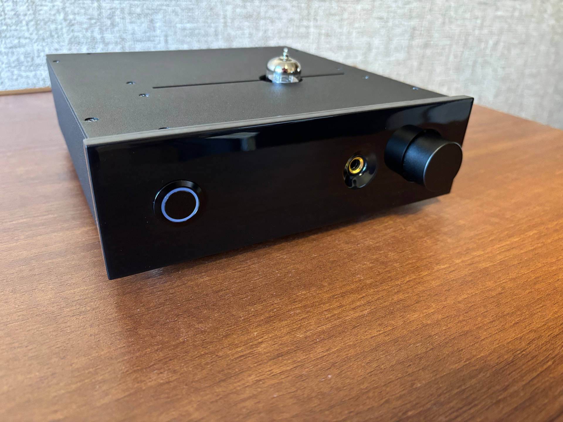

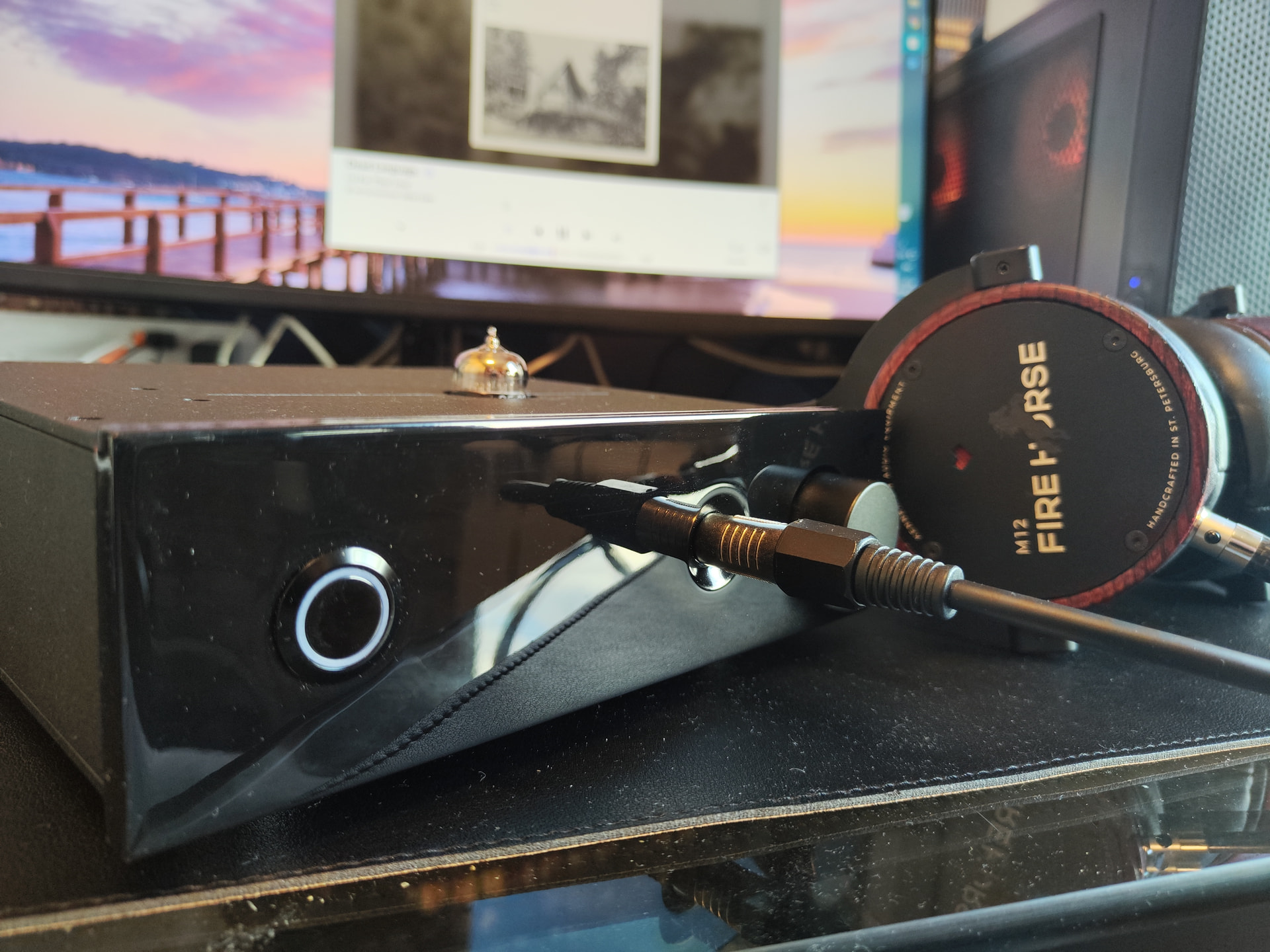

Что там принято говорить о первом впечатлении? Самое верное? Пожалуй, я соглашусь.
Встретил по одежке – начиная от серьезного, но не избыточного подхода к упаковке, и заканчивая внешним видом: красив, лаконичен, тактильно очень добротная качественная вещь. Фото, к сожалению, не передают на сколько классный оттенок подсветки кнопки включения – на мой вкус, шикарно.
Вчера не получилось послушать, только проверил и оставил тихонько играть, а вот сегодня, залип, сильно. Полноценный отзыв планирую писать уже после отправки, переварив ощущения – одно ясно наверняка – мне нравится, возможно это даже любовь, ах весна проказница…
продублирую тут

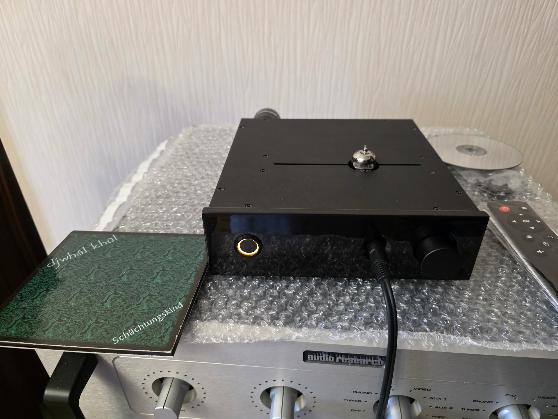

Увесилитель приехал, забрал поставил на прогрев
Из ушей будут Grado PS2000 и моденные Koss Porta Pro

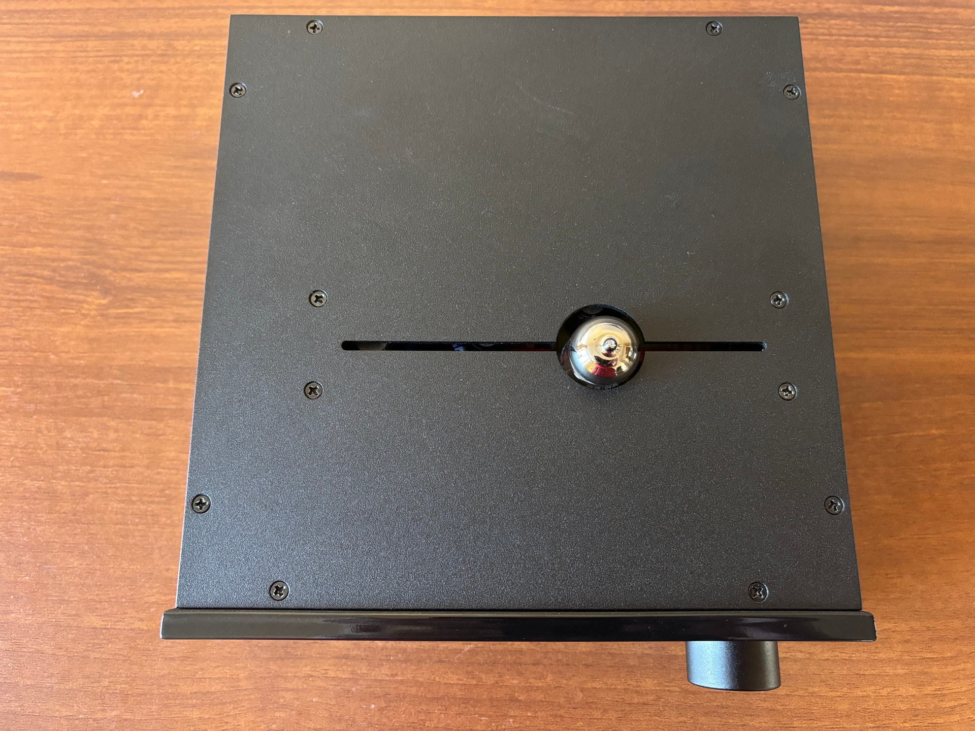

Глянцевая передняя панель прям Ваууу. Но с конструкцией посадки лампы не согласный, чревато на захламлённом столе неприятностями. (все сугубо личное, просто напомнил)
Сразу по ушам бросилось, ё-маё чувствительность для 32 Омных Градо прям перебор, чуть крутанул громкость, не более 9 часов и чуть не оглох. На этом черном фоне просится белая (желтая) точка положения регулятора. При 0 положении регулятора тихий звук в ушах (просто констатация, без оценки).

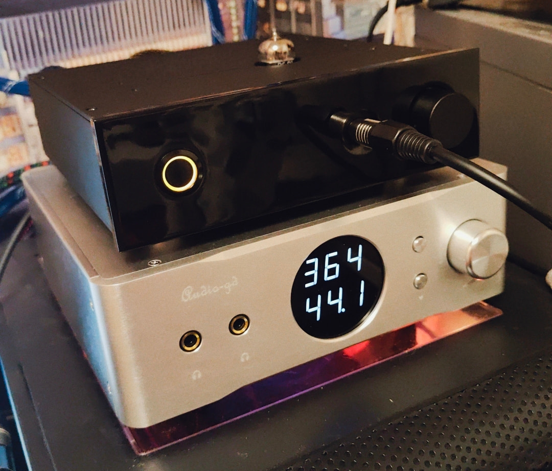

Здравствуйте, начну. Затянул с отзывом, но всё это время он не был брошен или отложен на потом, старался вслушаться и разобраться, чтобы не получить копию первого впечатления.
Имею – Audio-GD R29 в процессе прогрева и перебора кабелей. Спешно и считаю удачно сменил на него предыдущую связку Shanling EH2 + Topping L70 - но на них старался не опираться уже и не брать во внимание. Всё сравнение только с бортовым усилителем Audio-GD, в режиме преда. С максимальным напряжением 2В. Пользовался РГ и там, и там, около средних значений. Основной источник roon – fiio sr11, жаль нормальный коаксиал получил позже…
Наушники «новогодняя версия» Kennerton M12Timk2 – FireHorse.
Как уже писал, ощущение качественной вещи не покидает в процессе использования – мне придраться не к чему. Поставил, подключил и радуйся. Вход 2*rca, выход 6,3 – включаем и как просил, Александр, не пугаемся звуков прогрева лампы.
Первые пару суток не выключал совсем, постоянно что-то играло на обычной громкости. После включал, приходя с работы, слушал позже, как выйдет, разницы после выхода в рабочий режим и дальнейшим прогревом не ощутил, да и не особо искал.
Но хватит лить воду, всё же самое главное звук, а тут его вполне с достатком. Ещё в первый день мне было понятно, что сравнить ничего особо не выйдет и можно просто слушать и наслаждаться, после уже начал стараться выбирать слова. Признаться, я не был готов, что усилитель может «так» влиять на звук. Окрас если он есть, понятно. Достаточная мощность, понятно. Но тут какая-то магия, в сравнении R29 одновременно было всё, сцена шире, звук более плотный насыщенный – и я бы списал, но окрас, но главное в глаза бросалось разрешение, как будто сняли вуаль и вишенка на торте – вовлекатор. На самом деле очень сложно описать звук, который понравился всем и хотелось слушать ещё и успеть побольше, мне однозначно зашло, но как это описать не понимаю до сих пор, лучше и точка. Последние пару дней, пока усилитель был у меня и времени стало чуть больше, начал сопротивляться и пытаться подсунуть Audio-GD уже на прямую, иногда получалось забыться и я мог начать ошибаться, что именно играет. Переход за собой не нес большого разочарования, и разница «вниз» не казалась такой разительной как при переходе «вверх», но и не отменяла выше сказанного. Пытался себя поймать с поличным, что подсуживаю сабжу, но тщетно. Мне кажется, тут с играла роль синергия с наушниками. Если пытаться описать звук двумя словами – плотный и детальный. Прошу понимать, что у меня опыт явно по нижнему ценовому сегменту и возможно его недостаточно, но я готов заявить наверняка мне понравилось – и в воображаемых путях развития системы дальше, появилось не просто место для лампы, а место для конкретного устройства.

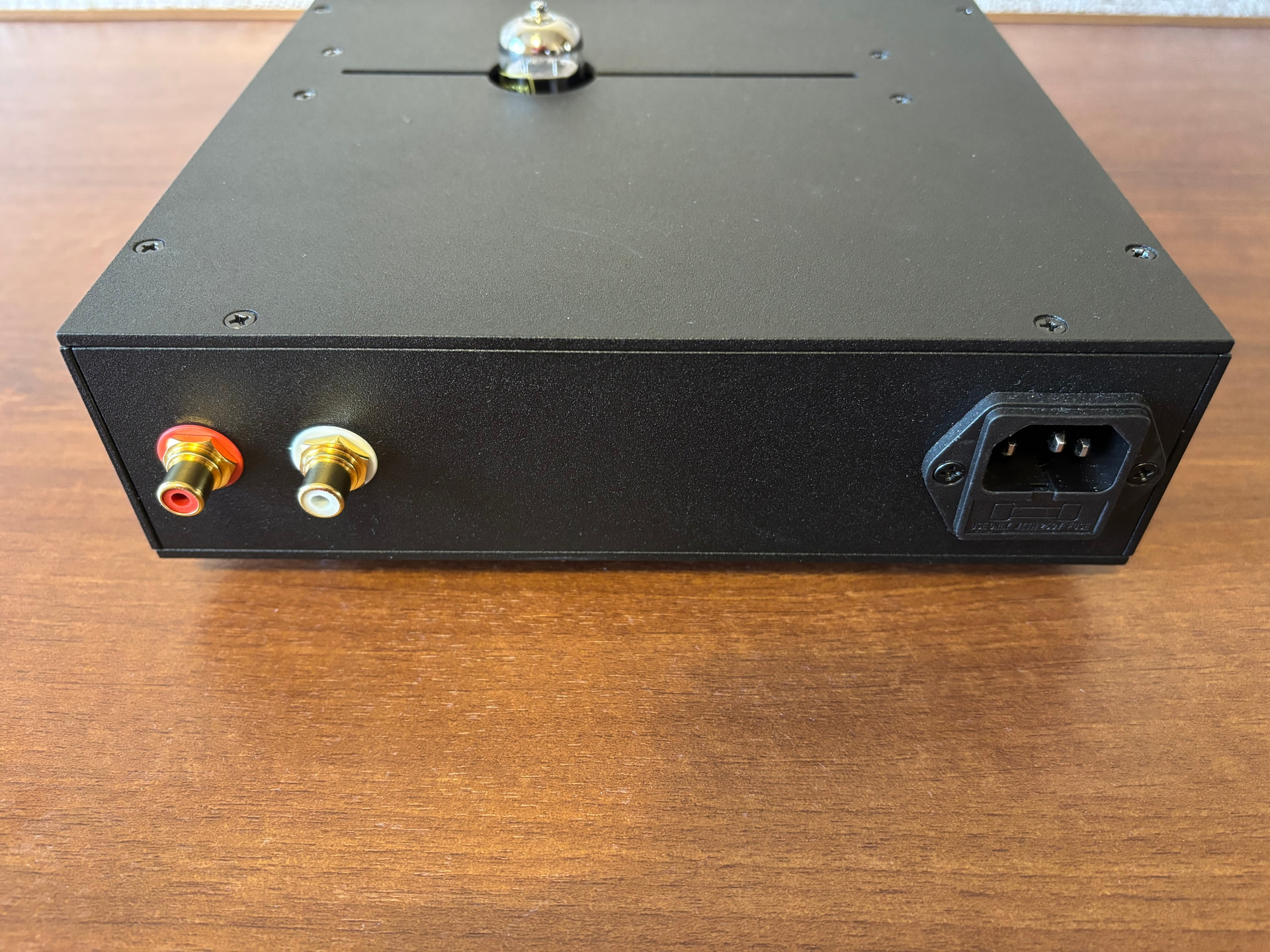

По одежке, выполнен на хорошо, + красивая передняя панель. Из эргономики – мне не хватило метки на ручке РГ (но это мелочь, я обычно сам потом тонким сверлом делаю).
Хотел в конце, но раз уж завел речь, нафиг эти ALPS_ы ставить, понятно дешево и сердито, но я бы хотя бы как опцию предложил установку TKD с их же ручкой, ощущения тактильности и плавности регулировки несравненные. К тому же на чувствительных низкоОмных (32 Ом) наушниках в начале хода есть небольшой разбаланс, тихо не послушаешь.
Ну заканчивая про «костюмчик» - не согласен с торчащей лампой, даже протереть пыль с него уже нужно быть начеку, будь это мой экземпляр, дополнил бы его «шляпой» (ставилась на пробу, как это выглядит в неработающий аппарат предельно аккуратно,
винты заклеены мягкими нашлепками, не оставляющих следов). На Али само собой есть черные шляпы.
Реакция на сотовый - ДА, можно за ранее успеть уши снять и только потом услышать звонок)), Сервис)).

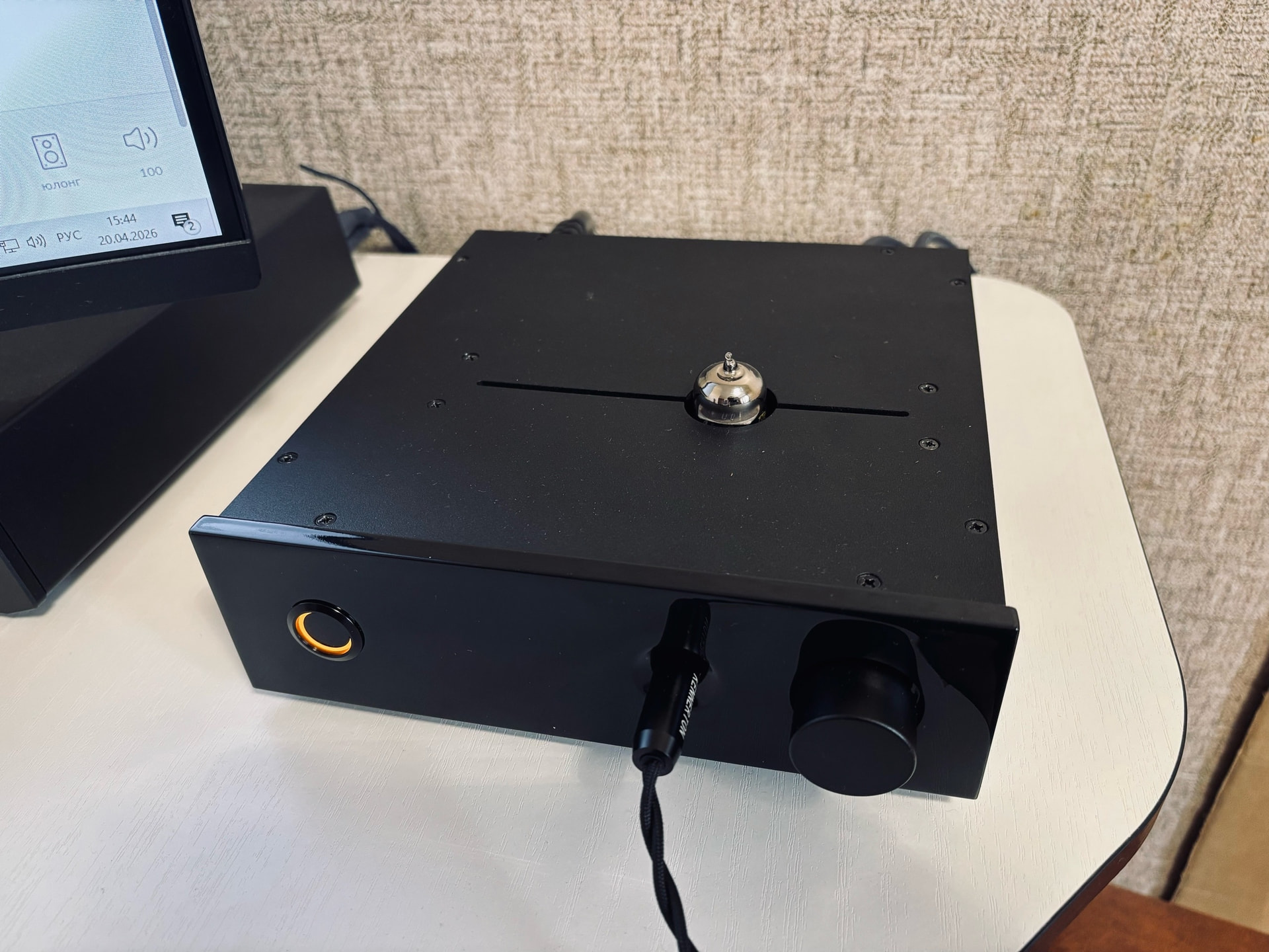

Итак, сабж добрался до меня.
Сначала немного предыстории. Так получилось, что сегодня мой основной усилитель (система чисто наушниковая) - Lynx HA-46 схемы Дмитрия Андронникова. Так как усилитель мастеровой, то его конструкция несколько модифицирована по представлениям автора, а именно - устроен регенератор питания и интегральные микросхемы заменены дискретными сборками. Самое же важное в контексте тура - HA-46 это усилитель на германиевых транзисторах. До такого я дошел при попытках “приручить” наушники Snorry SI-1. Наушники “приручить” не удалось, усилитель же остался, так как его звук мне понравился. А Александр @Shoker предложил нашему сообществу послушать свой германиевый усилитель (да еще и гибридный с ламповым входом), так что отказаться я никак не мог.
Получив v7.0, я просто вставил его в систему вместо HA-46, больше ничего не менял.
Спойлер
Система:
  • Источник: ПК, Win7, foobar, asioscream Игоря Антонова
  • End Point: BeagleBone Black, PureOS Павла Погодина, apscream, USB
  • ЦАП: Lisk Audio MUX, CS4398
  • Усилитель: Lynx HA-46
  • Наушники: Эдо 2023А, Sony CD1700
Решил первые дни просто слушать гостя без переключений между усилителями, в наушниках Эдо. Сравнение усилителей и шит-контроль на чувствительных Sony CD1700 оставлю на потом.
По звуку: он условно “мягкий” - германий слышится, и несколько “маслянистый”, то бишь специфически окрашенный - думаю, это уже заслуга лампы. Комфортно можно слушать очень долго, в целом не утомляет. Может быть - к финальному отчету попробую разобраться - мне не заходит эта “маслянистость” звука. Помню, в другом усилителе @Shoker v6 (ламповом трансформаторном) она была чрезмерной, здесь кажется меньше, но что-то есть. У меня давно был ламповый усилитель Danfi, однокаскадный OTL, но система была полностью другой, и уже не помню, какой там был окрас. Оставлю сие на этап переключения между усилителями.
Общее же впечатление о звучании - положительное, усилитель - не проходной.
Слушаю дальше…

Внешний вид - хороший, сборка - отличная. По замечаниям согласен с Виталием @Vitta77: добавить бы метку на ручку громкости и выступающую лампу накрыть “шляпой”.

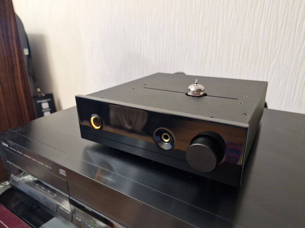

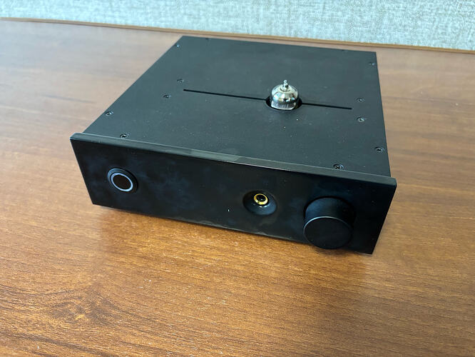

Всем пламенный пятнично-пивной привет!
Не буду в первом впечатлении говорить о внешнем виде и недостатках, достаточно подробно описанных предыдущими участниками, с которыми я на 100% согласен. Если бы данный конкретный усилитель приобретался мной как новое устройство, вероятно бы попросил бы манибек. Почему – в финальном отзыве. Но главное – он отлично играет! Подключая Ath W5000, ожидал что в совокупности с лампой и германием будет слишком ярко, крикливо, мыльно. В результате, одел наушники и понял, что снимать их не хочется, звучит очень натурально, разборчиво и легко. Вспомнились Байеры 911, которые много лет назад слушал у знакомого, который, кстати, раньше сюда захаживал…. Музыка слушается без напряжения, буквально вливается в душу, отлично читаются группы инструментов, а ради чего мы тут? Временами чуть суховато, но ничего. Усилитель вполне справляется и с изодинамами Fosi audio i5.
Коплю впечатления, вспоминаю физику полупроводников .
О звуках и музыке.
Предисловие .
Полупроводник Германий дорог моему сердцу. То, чем я занимался во второй половине 80-х называлось: «Исследование примесного состава сверхчистого германия методом анализа температурной зависимости эффекта Холла в интервале 10-77 К». Много я его перепилил и много контактов припаял (индием). И статейки были. Германий имеет меньшую ширину запрещенной зоны и меньшую контактную разность потенциалов, поэтому предположу что нелинейности характеристик транзисторов лежат в области меньших напряжений. При этом подвижность носителей тока в германии при комнатной температуре в несколько раз выше чем у кремния. Однако у германиевых изделий плохая температурная стабильность параметров, поэтому он был вытеснен кремнием, за исключением некоторых специальных применений. (Это по памяти, без обращения к интернету, может и додумал чего). В силу этих особенностей у усилителей на германии и звук другой, а тут еще и лампа на входе, словом интрига …
Внешний вид усилителя .
Отлично. Лучшее авторское устройство по дизайну что побывало, дома. Лампа без «забора» не вызвала беспокойства, так красивее и больших риской не увидел.

Моя система для теста, краткое мини-впечатление:
· CD-транспорт: Densen B420
· Усилитель: shoker
· наушники: AKG K240 Monitor- ранние.
· Кабели, питание: Chord, Acoustic Zen, Virtual Dynamics, сетевой кондиционер Isotek.
Что важно в звуке:
· Живой, неприлизанный вокал с хрипотцой и эмоциями
· Гитарная фактура, объём, атака.
японские прессы – моя слабость, но с этим малышом «слышно» не только Японию :+1::
  1. Gary Clark Jr. – собрал почти всё. Современный блюз-рок, объёмный, жирный звук, как «перерождённый Хендрикс». Очень эмоционально, объемно.
  2. Yngwie Malmsteen («Rising Force») – эталон. Эмоции, драйв, буду переслушивать сто раз.
  3. Yo-Yo Ma – камерная классика для души и теста системы. Без оркестра, тепло и проникновенно.
  4. Santana _Жирно, объёмно, латино-рок.
Наушники открывают разницу между японскими и обычными дисками, показывают влияние сетевого кондиционера. Русский рок в хорошем прессе звучит концентрированно, эмоционально, с характером. После такого опыта буду ещё больше покупать качественные издания и реально снова захотелось окунуться в «наушниковую тему» :sun_with_face:
Продолжаем знакомство. Недостатки тоже есть, но про них позже и они чисто вкусовые. На фоне тех эмоций что я получил эти недостатки ничтожны как «человек перед лицом космоса». В этом эмоциональном посыле наверное и кроется величие музыки которая напоминает нам, что мы малы, но способны чувствовать безграничное. Каждый трек, каждая запись в наушниках получился — как маленький космос внутри. И когда система передаёт эту «вселенную» честно и объёмно, это почти метафизический опыт😀
Дополнение:
Усилитель имеет явный подъём в середине, звук плотный, округлый, мягкий, «солнечный». Он хорошо подходит для сольной музыки, лёгких жанров, несложного хард-рока и хэви-метала. Однако это не самый детальный аппарат: некоторые микронюансы и «хвосты» затуханий сглаживает.
Важно- часть этой «сглаженности» может быть связана с особенностями моих наушников AKG K240 Monitor – у них объективно срезаны высокие частоты (нет «воздуха») и ограничена сцена. Но даже с учётом этого, характер усилителя остаётся узнаваемым: он приподнимает середину и делает звук более «ламповым» по окраске, но не достигает полноценной ламповой воздушности.
Прямо подчеркну- опираясь на мой опус делать выводы о «хвостах» и «воздухе» следует с поправкой на особенности моих наушников.
Резюмируя вышесказанное сам для себя решил , что для живых жанров скрепя сердце все-таки я бы предпочёл чисто ламповый усилитель (Триод), там атака и «хвосты» передаются естественнее. Данный гибрид – хороший вариант для знакомства с ламповым звуком, но не панацея. Вообщем то и все на этом.
Большое спасибо организаторам и автору за возможность попробовать это чудо в своей системе :tada::sun_with_face:
