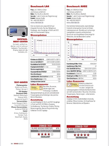

В немецком журнале Stereo HiFi-Test от 08.2022 был обзор Бенчмарка
