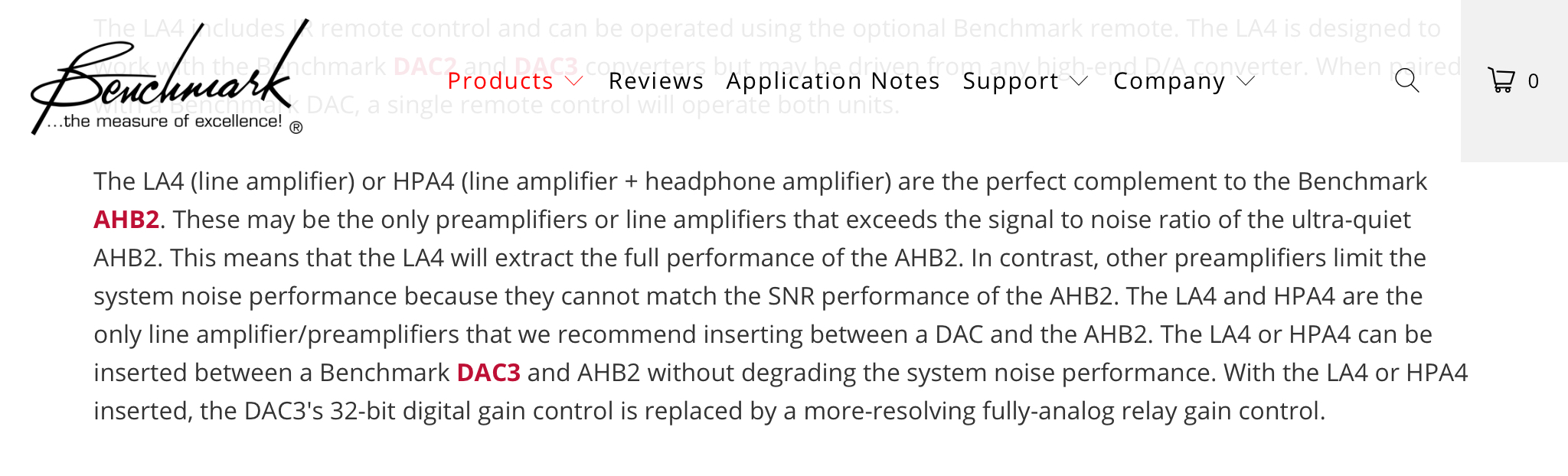

У вопроса Александра @s.a.v был другой акцент: есть ли цапы, качество регулировки громкости которых может позволить обойтись без предварительного усилителя?
Я согласен с главбарменом, да и сам изготовитель, хоть и применяет в Benchmark DAC3 32-bit digital gain control, сообщает о more-resolving fully-analog relay gain control отдельного преампа.

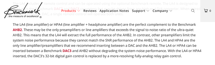

Кстати, хоть Benchmark и пишет, что:
The LA4 (line amplifier) or HPA4 (line amplifier + headphone amplifier) are the perfect complement to the Benchmark AHB2. These may be the only preamplifiers or line amplifiers that exceeds the signal to noise ratio of the ultra-quiet AHB2
но с выпуска фирменных предов от Бенчмарка прошло уже достаточно много времени, и тот же пред Holo Serene превзошёл их и по измерениям и по качеству звука (много зарубежных владельцев, сравнив их звучание, продали Benchmark LA4/HPA4 и купили Серену, оставшись при этом с усилителем AHB2, которому всё ещё нет эквивалентной замены)
