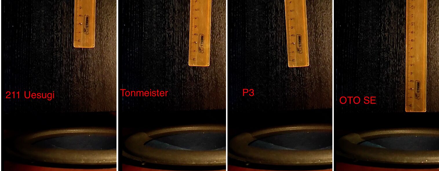

поэтому инструментарий “игры в Абсолютную Фазу” расширен для наблюдения над скоростью
а именно над связкой усилитель-акустика в равных условиях
все задействованные в исследованиях усилители предварительно нормированы до одинакового коэффициента усиления на одной и той же колонке АН-Е (на розовом шуме по звуковому давлению)
возникла гипотеза - субъективная скорость системы наглядно пропорциональна силе с которой диффузор пихнет линейку при воспроизведении импульса с максимальной крутизной возрастания (думаем касание батарейкой 1.5В на вход - и ест такой сигнал… попробуем зафиксировать его чуть позже на приборе)
результаты … более чем интересны ) на сводном фото - максимальные “пихи” кандидатов
видосики процесса в подборке тут
Результаты игры:
  1. 211-ая рулит )) во первых пихнула дальше всех. есть и дополнительное соображение - ниже
  2. старый и новый Мейшу (П3 и Тонмейстер ) очень близки, в серии попыток наверное Т-ка была импульсивнее но на несколько процентов. тип выходной лампы - одинаков, схемы разные
  3. ОТО явно медленне
почему силу пиха можно проецировать на скорость ? мне кажется в аудио скорость - это возможность связки усил-акустика быстро реагировать на изменение входного сигнала, сила с которой диффузор может подействовать на инородный предмет наглядно демонстрирует быстродействие, отсутствие инерции - короче Скорость
дополнительное соображение.
на субъективное восприятие скорости влияет не только быстрота реагирования при появлении сигнала, возможно быстрота остановки - для уха важнее (да пропадание сигнала - не менее важная информация). и тут 211-ая еще более впечатляюще работает - обратный ход динамика минимален - 4-5мм (это когда в инверсии подали сигнал, дифузор пошел внутрь, упругость подвеса его качнула обратно - но усил его остановил). у 300ки около 2 см линейка сдвигается
вот тут процесс заснят, первые две секунды подача инвертированного сигнала. линейка чуть двинулась
на четвертой секунде сигнал снимается и усил отрабатывает как и должен - пихает по полной ))

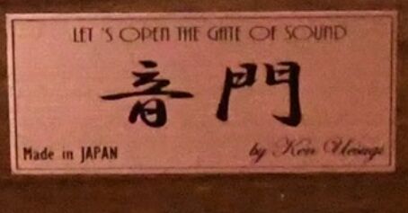

OTOMON он, совсем не Уесуги :grinning:
Otomon Vintage Audio — FB
эт я не знаю - но на морде есть имя видимо автора. не сфоткал
но вот в ФБ - похожее
Снимок экрана 2021-10-22 в 00.12.38
"бай Кен УЕСУГИ "
трудно разобрать…
Там этих Uesugi…
А “тот” совсем другой.

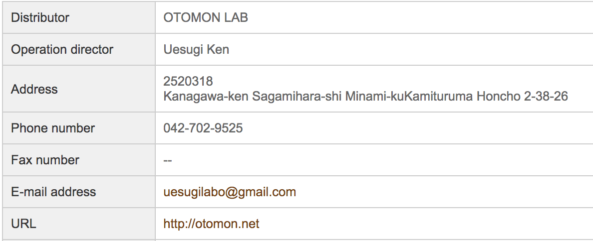

http://www.uesugilab.co.jp/outline.html
Yoshiro Uesugi, умер в 2010-м…
