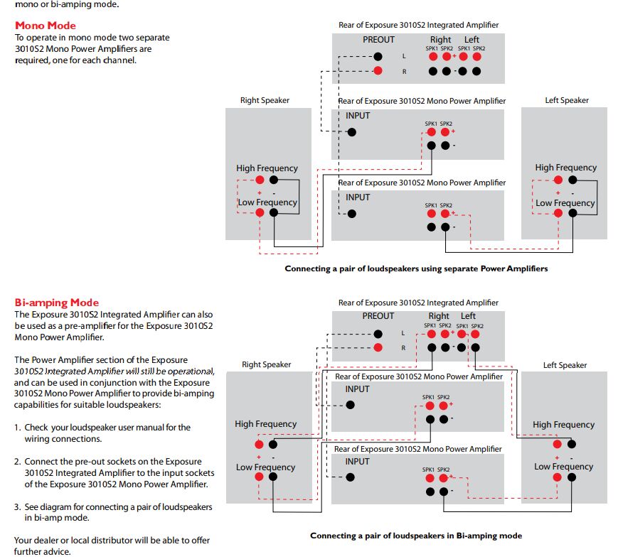

Подскажите, в чем будет преимущество предварительного Exposure 3010S PreAmp и два мощника Exposure 3010S Mono Power, перед Exposure 3010S Integrated Amplifier?

-уточню вопрос, речь про серию 3010-
Подскажите, имеет ли смысл вкладываться в два моно УМ при сопоставимой цене со стерео УМ?
Или за условные 250 000 руб в БУ-варианте сейчас есть более музыкальные интегрированные варианты, контролирующие бас и дающие столь живую середину?
Вы задаете два не связанных вопроса. Моноблоки всегда лучше одного мощника - такова реальность. что можно найти за 250тр - вопрос слишком неконкретен для ответа.
Вопросы связаны ценой этих разных решений.
“Моноблоки всегда лучше одного мощника” - в целом, да. Но внутри Exposure, внутри их линейки 3010 возможно есть исключения и именно про них я и хочу уточнить.
Возможно у кого-то был опыт.
нет. У них в линейке все так же: пред с мощником выше интегральника, пред с двумя моноблоками выше, чем пред с мощником. Вопрос только в том, нужен ли вам дорогой сетап от Exposure.

Схему на всякий случай оставлю. Потомкам )

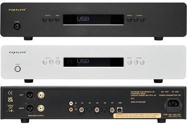

EXPOSURE: просто ЦАП
У британского бренда очередная новинка — цифро-аналоговый конвертор и предварительный усилитель DAC с семью входами SPDIF и одним USB.
Выходы — на RCA (2,1 В в фиксированном режиме и до 4,8 В в регулируемом) и XLR (4,2 В и 9,4 В соответственно). Регулировка уровня — с 99 шагами. Конструкцию конвертора и его элементную базу производитель не раскрывает, что не мешает ему просить за это изделие £2500. Выпускается в двух вариантах отделки — черном или титановом.
