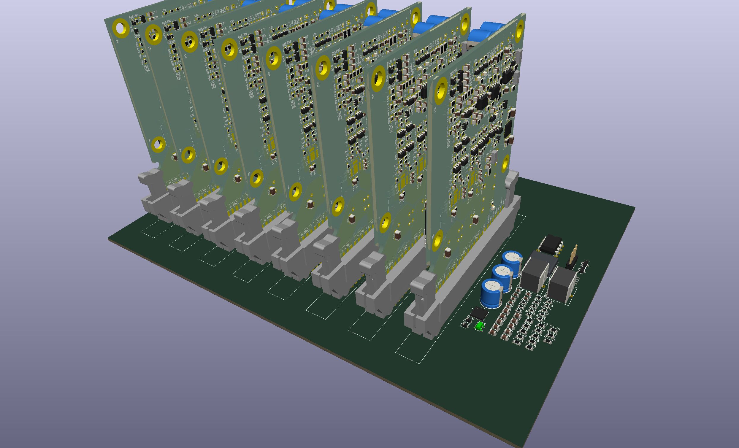

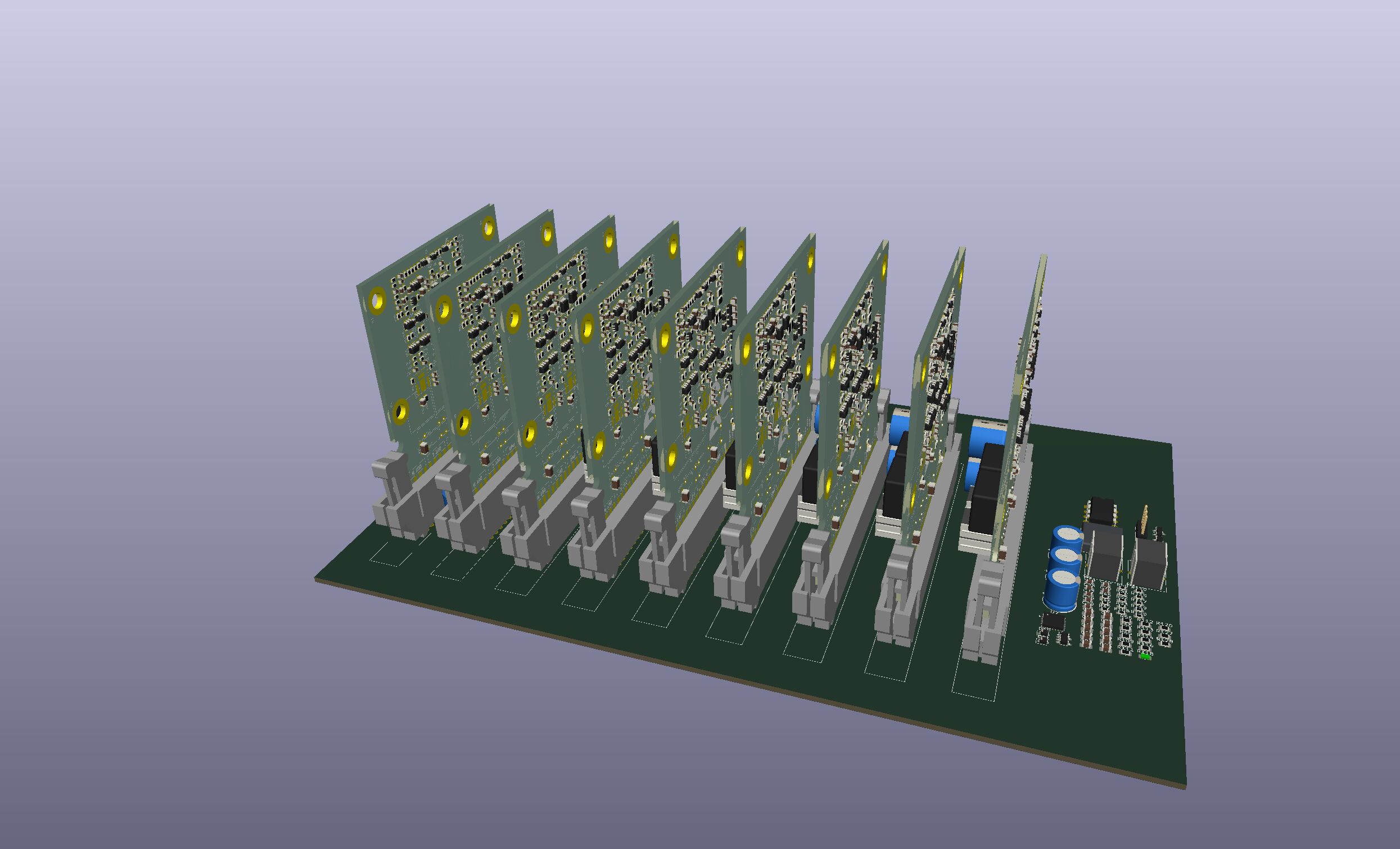

Многоканальный на базе последней платы. В процессе разработки.
Проектируется с пассивным охлаждением?

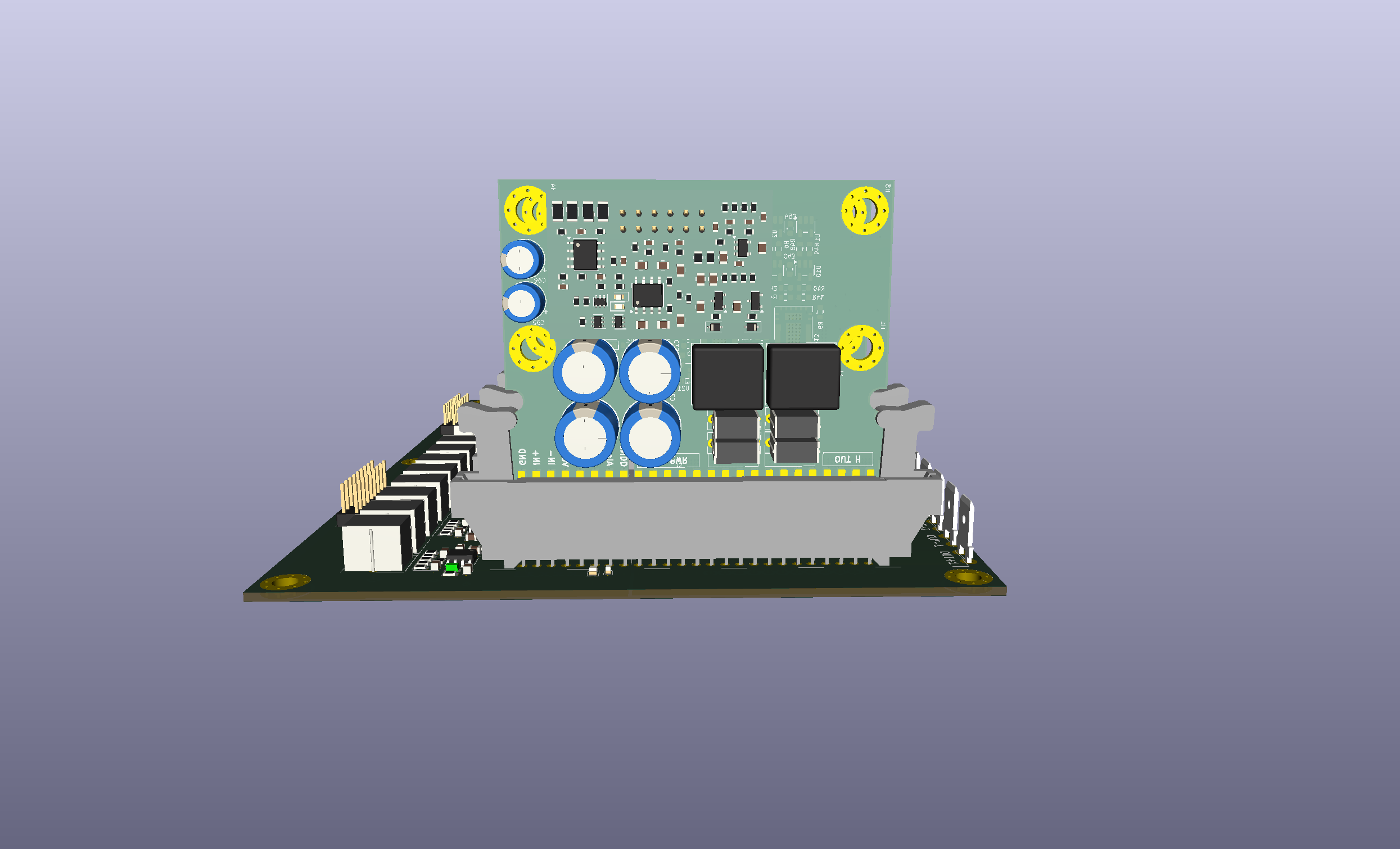

Будут алюминивые пластинки по размеру платы. Тепла выделяется немного. На мощности 100 ватт КПД порядка 97 процентов. Сейчас главная задача уменьшить высоту плат усилителя, по этому часть элементов будет перенесена на “материнскую” плату
А если использовать компоновку от стерео варианта, то в доступные варианты фабричных корпусов уже не влезает? Планируется один БП на все платы?

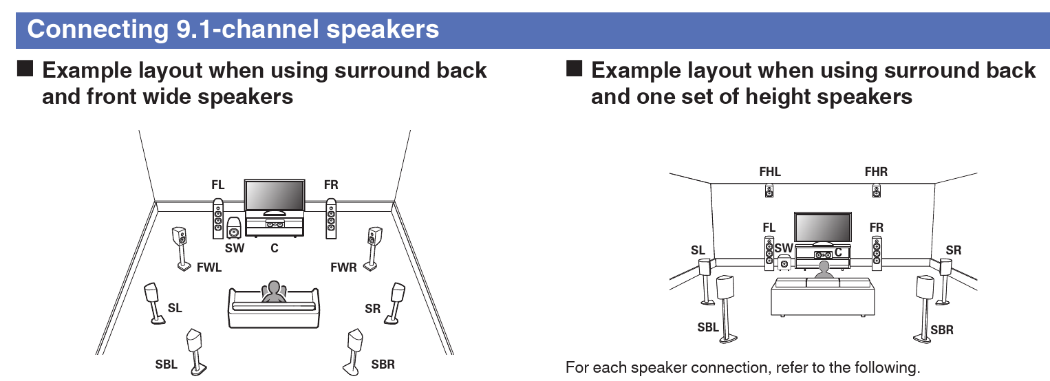

2 фронта по 3 полосы, центр и 2 тыловых, итого 9 каналов… ? Из них 2 канала на твитеры желательно послабее
А на первом ватте кпд какой?))
В стандартном комплекте ЖБЛ М2 на твитеры нЕ послабее)))
Зачем себя ограничивать? Все каналы должны быть одинаковые. Может вдруг понадобится пассивный биампинг или вообще сделать классический 9.х
Мне интересен 9 канальник как раз, буду следить.
Так это не проблема и сейчас. Так то многоканальник вообще под автоприменение задумывается. Но и дома можно

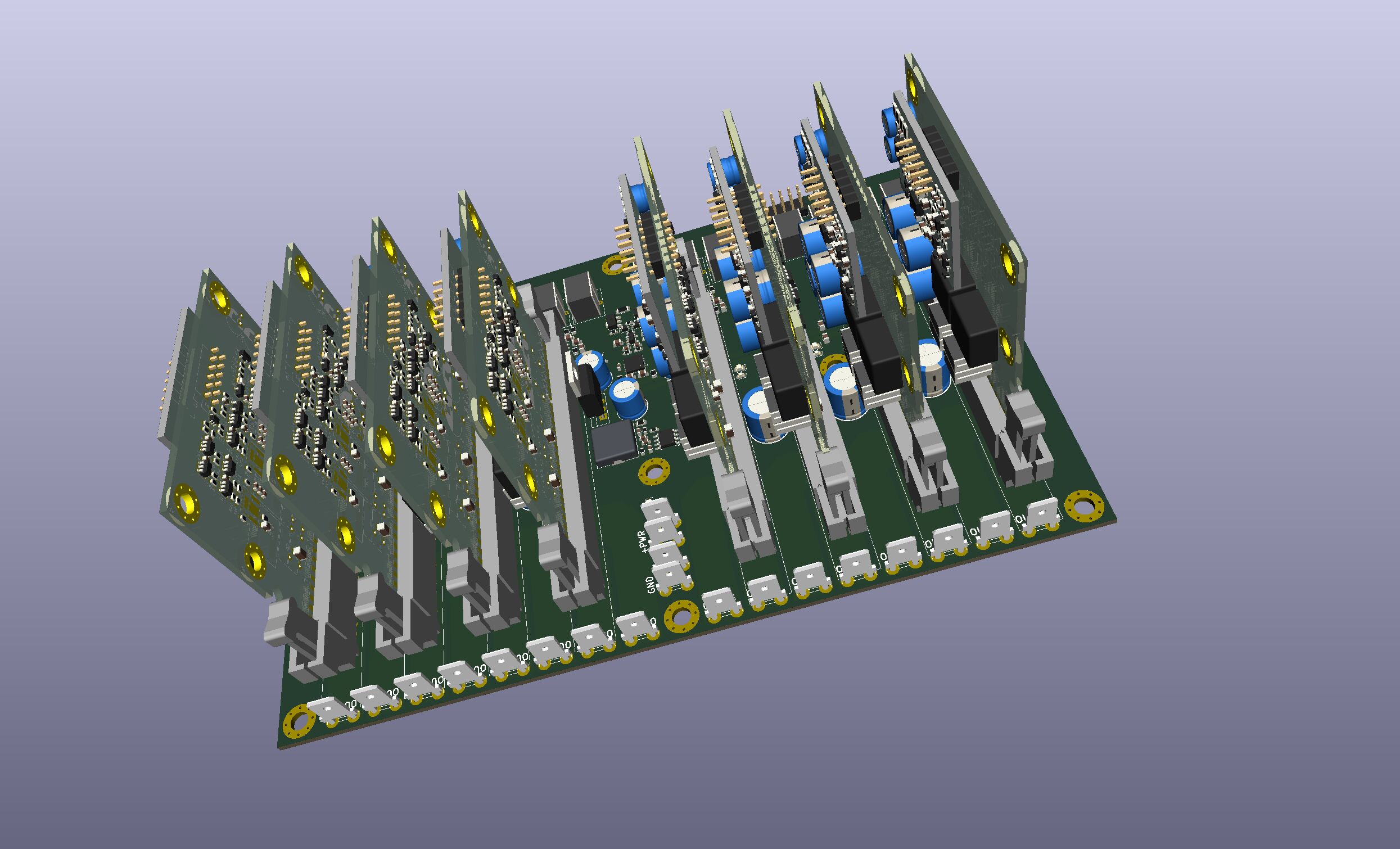

Я рассчитываю на 5, аналог сущестующего стерео мощника + триггер. Но это как соберусь, в любом случае в личку напишу более подробное ТЗ для предметного обсуждения.
Не проблема сейчас.
9
Ок, прикину тз и напишу в личку.
Есть возможность собрать в таких корпусах, соответственно с регулятором Никитина.

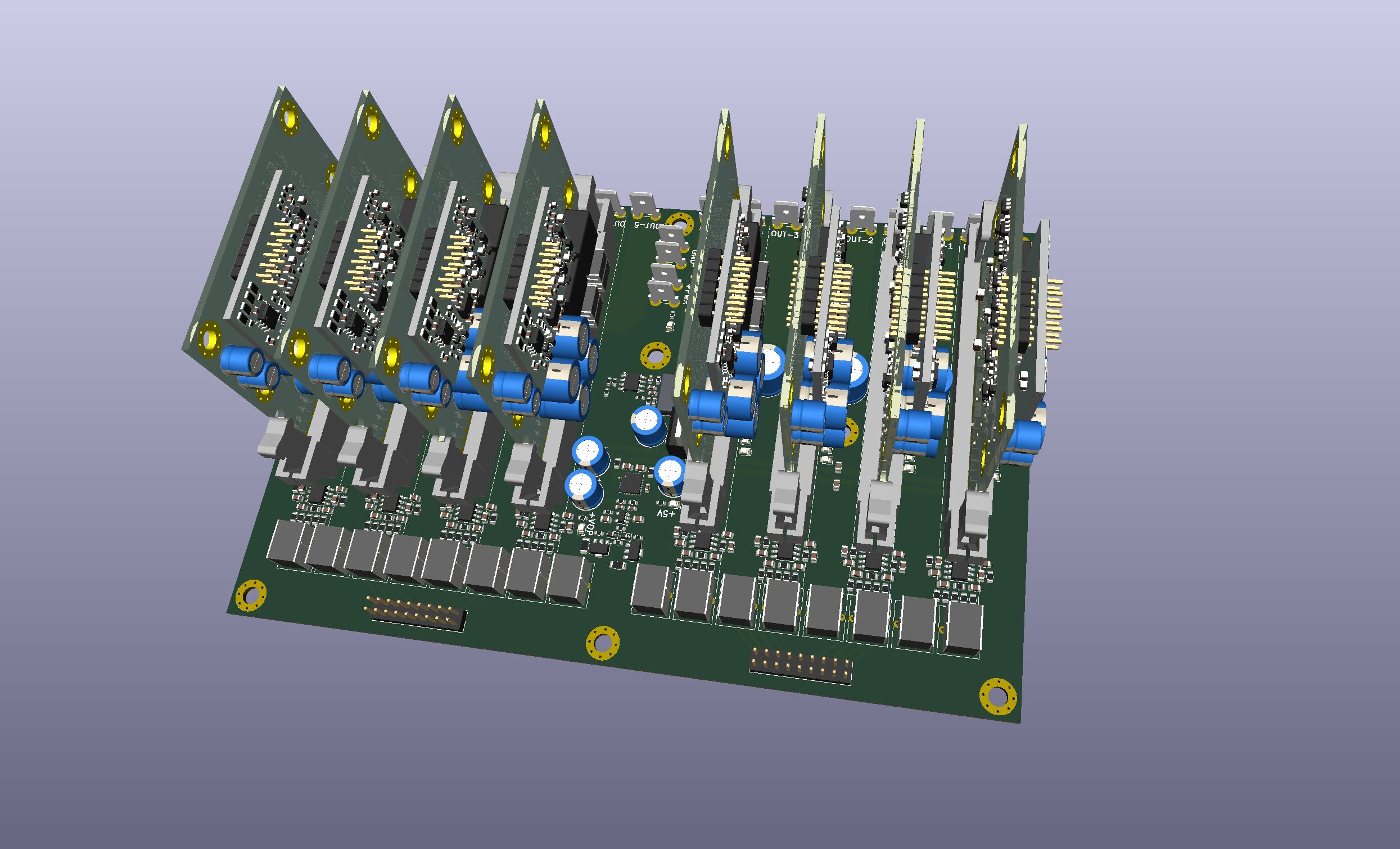

Немного переделал, для своих задач оставил 8 каналов, будет 2 блока.
