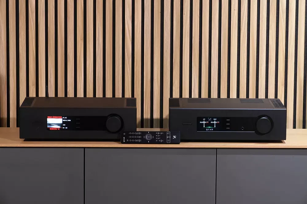

Экран и интерфейс от Omnia что ли? Та же шкала на фото
