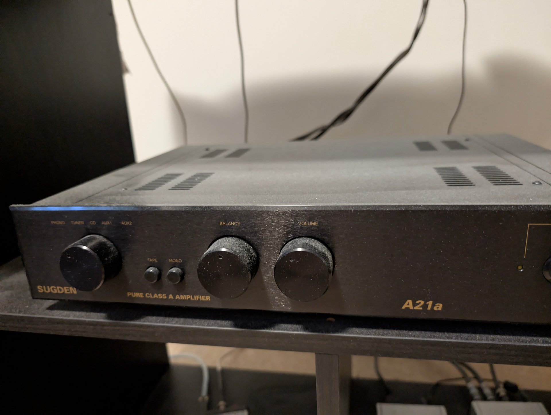

В моем А21а селектор выходов перестал нормально работать, то один канал, то другой слышен хуже. Если его прокручивать туда-сюда, то удается найти положение, когда оба канала работают. Это лечится? Если да, то чем?
Можно попробовать очистителем для контактов.
Но более вероятно поможет, выпаять, разобрать, промыть-прочистить.
Крайний вариант замена, возможно и лучший.
Только разборка и чистка… всякие “брызгалки” могут дать довольно непродолжительный эффект или сделать еще хуже. Проверено неоднократно.
