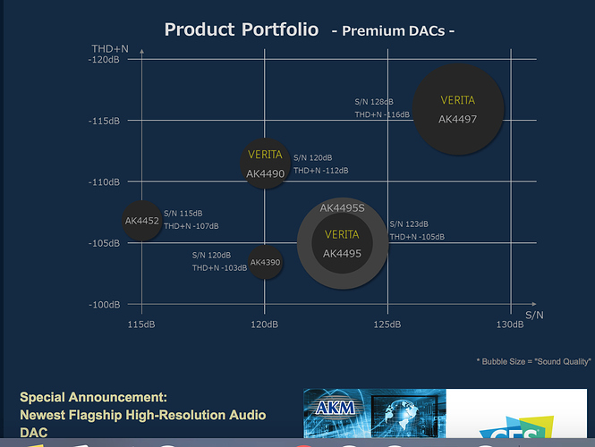

Asahi Kasei Вообще-то это большая японская корпорация с химическим прошлым, у которой нас интересует подразделение Asahi Kasei Microdevises. ЦАПы AKM нельзя назвать прямо уж новичками, но в среде аудиофилов долгое время они находились в тени Burr-Brown и Cirrus Logic. И это не было справедливым. Ведь не только ЦАПы, но и аналого-цифровые преобразователи у Asahi Kasei были вполне приличными и активно применялись в Pro технике высокого класса. В 90-х чипы АКМ стояли даже в Sony Playstation, который, к слову сказать, оказался весьма удачным аудиоисточником. Разработчики утверждают, что начиная с модели AK4396, используется демодулятор, принципиально отличающийся от остальных дельта-сигм конкурентов. В его работе практически отсутствует высокочастотный шум квантования, — неизбежное зло дельта-сигмы, которое раньше приходилось задабривать набором фильтров. В общем, с тех пор как уважаемые имена сбавили обороты, а некоторые и вовсе вышли из этого бизнеса, Asahi Kasei вместе с Sabre делят рынок самых современных моделей.
Флагманский чип Asahi Kasei AK4497EQ
Сегодня флагманской моделью в семействе Vertita у Asahi Kasei является AK4497EQ с поддержкой PCM потока с разрядностью 32 бит/768 кГц, это уже даже выше чем суперформат DXD. Динамический диапазон 128 дБ, коэффициент искажений -116 дБ. Что касается поддержки DSD, то там верхний потолок составляет чудовищные 22,4 МГц. Ниже по рангу стоит AK4490EQ, который умеет принимать «всего лишь» DSD256 с 11,2 МГц. Цифровых фильтров меньше на один (было шесть, стало пять), динамический диапазон уменьшился до 123 Дб, а искажения подросли до -112 дБ. Самыми дешевыми и приемлемыми по соотношению качество/цена будут AK4495EQ/SEQ, так как при тех же характеристиках динамического диапазона что и у 4490, его искажения составили -101 дБ, а поддержка DSD приняла значения обычных коммерческих 5,6 МГц. Да, и не забываем, что большинство SACD вообще закодированы под 2,8 МГц. Для ресиверов, сетевых устройств и другой подобной техники предлагается линейка New Generation – с аналогичной поддержкой 32 бит/768 кГц и DSD256. Динамический диапазон и искажения там пониже чем у топовых Verita – «всего» 115 дБ и -107 дБ соответственно. Но вообще надо сказать, что в величинах аналоговых цепей остальных компонентов, все это исчезающе малые величины. На текущий момент в линейке представлены четыре модели с одинаковыми характеристиками: AK4452VN, AK4454VN, AK4456VN и AK4458VN.

АКМ свои чипы позиционирует по динамическому диапазону, а не THD и ставит 4495 выше.

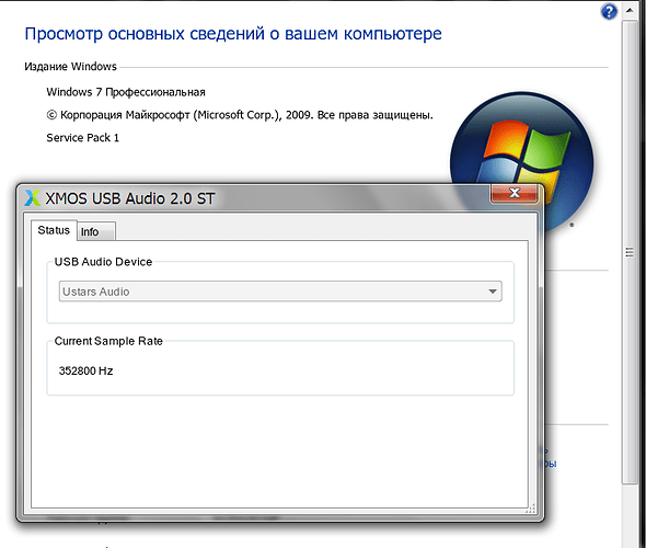

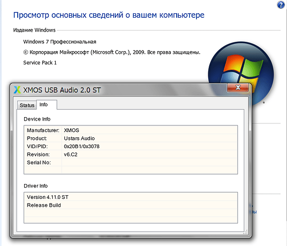

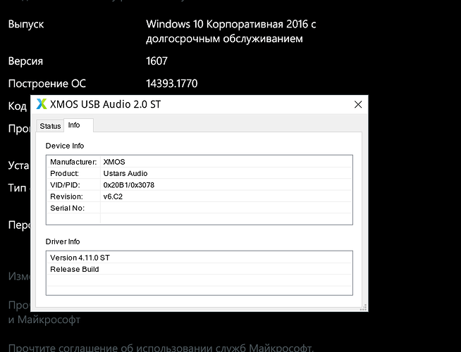

Подскажите пожалуйста драйвер для UStars USB Audio для Windows 10.
ссылка была в лоте
драйвера xmos ustars 2.23 (Wave IO), 2.26 и драйвер xmos ustars 3.34 (мод Wave IO) - попробовал установить, не находит устройство. В Вин7 устанавливается без проблем.
в 10 ке нужно отключить проверку цифровой подписи
У меня на 10-ку только 2.26.0 встал, отсюда: http://jlsounds.com/drivers.html На 7-ку вообще ничего вставать не хотело.
Какой вес и размеры у UStars AK4497, желательно с упаковкой? За прошедший год что нибудь лучше сабжа выпустили, за те же деньги?
На все Windows устанавливается без проблем последний драйвер Resonessence_USBAudio_v4.11.0_2017-06-16 http://www.resonessencelabs.com/thesycon-asynchronous-usb-audio-2-0-windows-driver/
