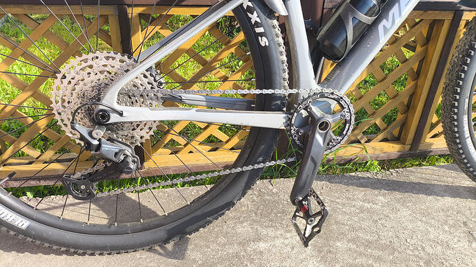

Я на новом Merida big nine 3000 первым делом поменял переднюю звезду с 32Т на 36Т, сзади у меня маленькая звезда 10Т и считаю, что это самый оптимальный вариант.
Если у вас сзади звезда 11Т то спереди я бы ставил 38Т.
Если спереди поставите звезду +2 зуба к родной, то цепь менять не придётся, если +4 зуба, то цепь + 2 звена и тд.

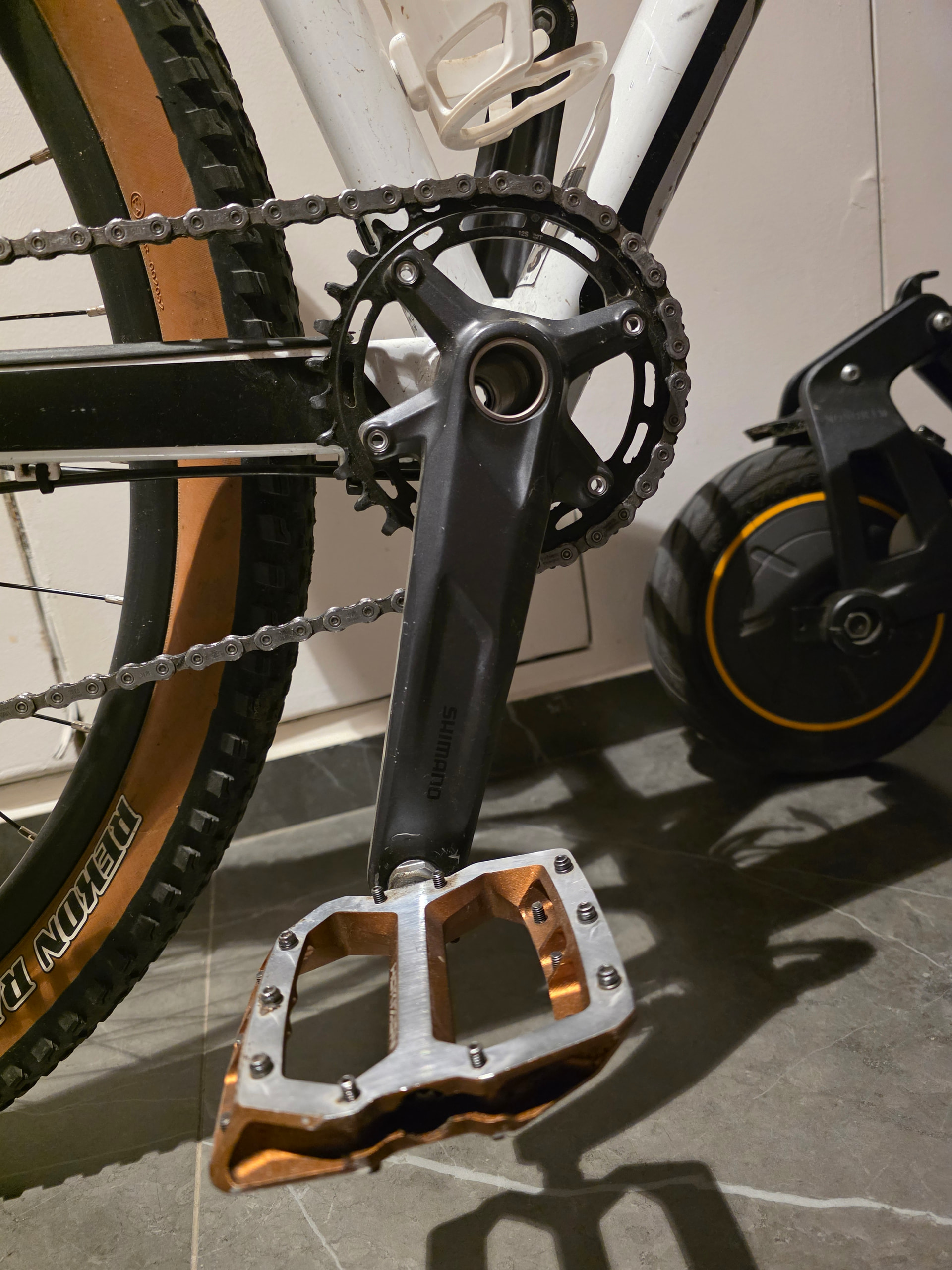

Покажите переднюю звезду и напишите какая система на велосипеде, попробую найти вам звезду.

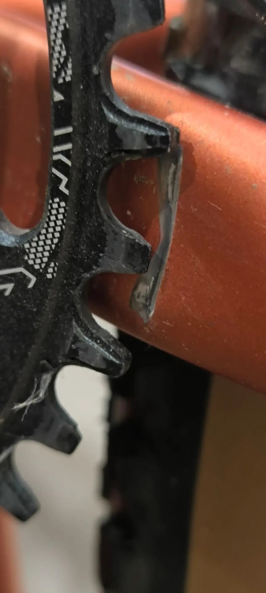

При смене звезды учитывайте расстояние до нижнего пера рамы, пара миллиметров должна оставаться.
Себе поставил звезду Decras, хорошая звезда за “копейки”

Если на кассете сзади 11Т, то 38-40Т будет оптимально.
Если сзади 10Т, то 36Т спереди.

Тут главное не увлекаться, а то у меня двоюродный поставил себе 40Т можно сказать впритык и видимо при движении звезда чуть гуляет и вот результат

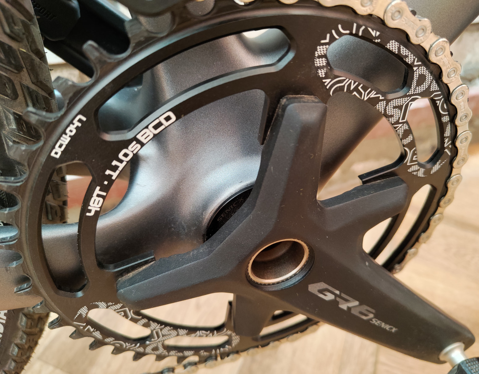

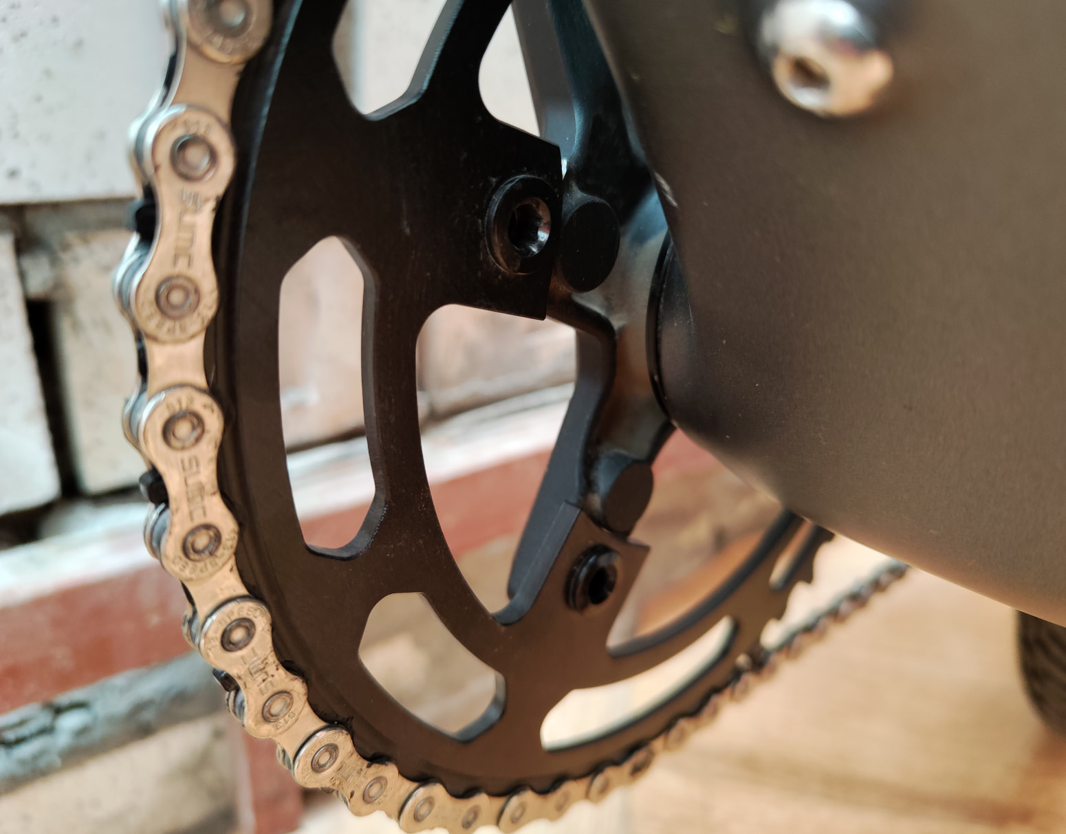

У меня с завода ведущая звезда стояла на 42T, после нескольких заездов стало понятно, что не хватает скорости на асфальте. Поменял на максимум, что влезает - 48T, стало самое то. Само собой пришлось цепь новую покупать, чтобы прибавить звеньев, иначе на самую большую звезду было не переключить. Звезда кстати той же фирмы, что в сообщениях выше, единственное она к глухим шатунам не подходит, отверстие широкое под бонку, пришлось на 3d принтере втулки печатать.

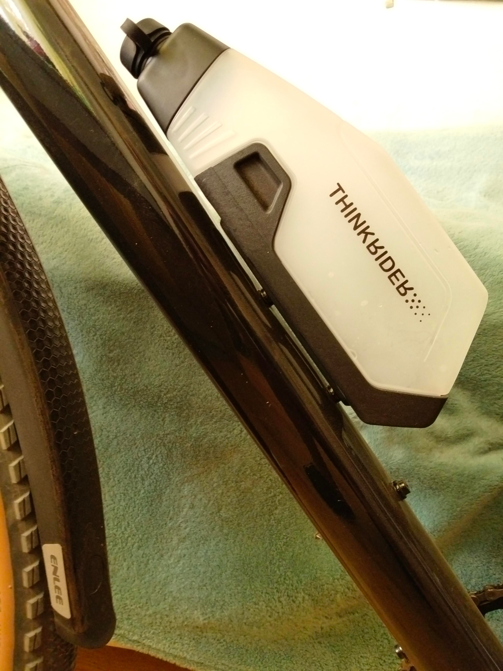

Хорошие перчи и бутылка с держателем на раму.
А ссылочки где купить?)))
Смотри, что есть на AliExpress! GTUBIKE Летние Велосипедные Перчатки Полупальцевые для Мужчин за 349 ₽ - уже со скидкой 67%
https://ali.click/0joff1j
Смотри, что есть на AliExpress! ThinkRider держатель для фляги 650 мл за 699 ₽ - уже со скидкой 72%
https://ali.click/tmoff1m
