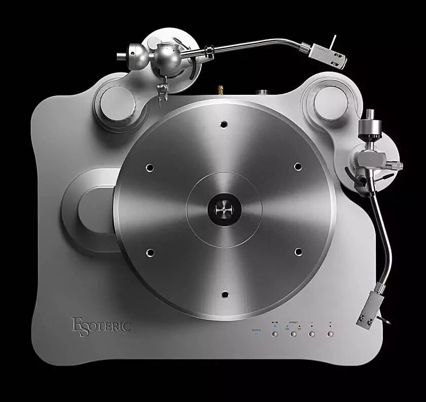

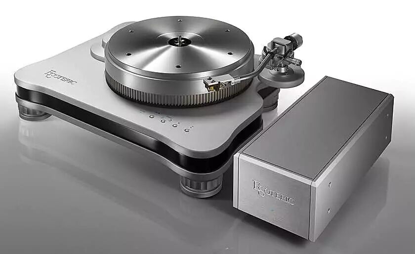

Премьера проигрывателя винила Esoteric T-01
Впервые представленный в революционной модели Grandioso T1, запатентованный (JP6501130) «Esoteric MagneDrive System» полностью переосмыслил основы аналогового воспроизведения благодаря своей уникальной технологии бесконтактного привода.
Теперь эта технология интегрирована в T-01, обеспечивая исключительную бесшумность вращения, стабильность и высокий крутящий момент, раскрывая музыку с бескомпромиссной точностью, энергией и реалистичностью.
Спустя четыре года после дебюта Grandioso T1 аналоговая революция Esoteric продолжается.
Созданный на основе инженерной философии, заложенной в Grandioso T1, T-01 использует ключевые технологии, унаследованные от флагманской аналоговой платформы Esoteric, включая синхронизацию с внешними тактовыми генераторами 10 МГц, сложную конструкцию корпуса из трех слоев алюминия и MDF, а также недавно разработанную бесшумную моторную систему MagneDrive, интегрированную в более удобную для установки конструкцию шасси. На пересечении высокоточной механики и передовой электронной инженерии T-01 создан для воспроизведения оригинального мастер-звучания с поразительной реалистичностью, музыкальной энергетикой и эмоциональной глубиной.
Ключевые особенности
Высокий крутящий момент: обеспечивает превосходную стабильность скорости вращения и динамичное воспроизведение баса.

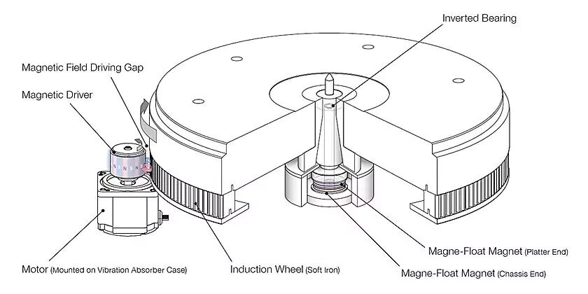

Технология Magne-Float: снижает эффективную массу опорной нагрузки диска с 13 кг примерно до 4 кг, минимизируя трение в подшипнике шпинделя.
Интегрированная в шасси конструкция мотора MagneDrive: упрощает установку и повышает удобство эксплуатации.
Бесшумная работа мотора: достигается благодаря конструкции «Vibration Absorber Case».
Конструкция High-End с раздельными блоками: состоит из основного блока и компактного блока питания, что повышает эффективность работы и улучшает развязку от шумов и вибраций.
Высококачественный дискретный драйвер мотора «Master Sound Discrete Clock»: обеспечивает исключительно точное вращение диска.

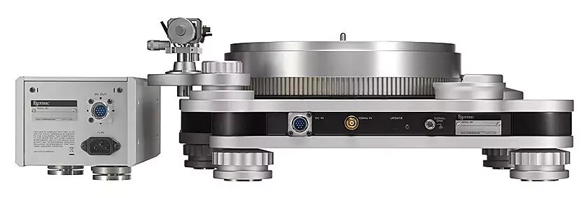

Совместимость с внешним тактовым генератором: поддерживается синхронизация 10 МГц с мастер-клоком G-01XD/G-05 для бесшовной интеграции в систему.

Трехслойное шасси: сочетает алюминий и дерево для эффективного контроля вибраций; средний слой корпуса покрыт роскошным глянцевым рояльным лаком.
Специализированные опоры: полностью интегрированная конструкция, объединяющая шип, основание шипа и демпфер, предназначенная для максимального подавления вибраций и предотвращения акустической обратной связи.
Гибкая регулировка скорости: два режима — 33⅓ и 45 об/мин — с регулировкой с шагом 0,1% для достижения максимальной точности.

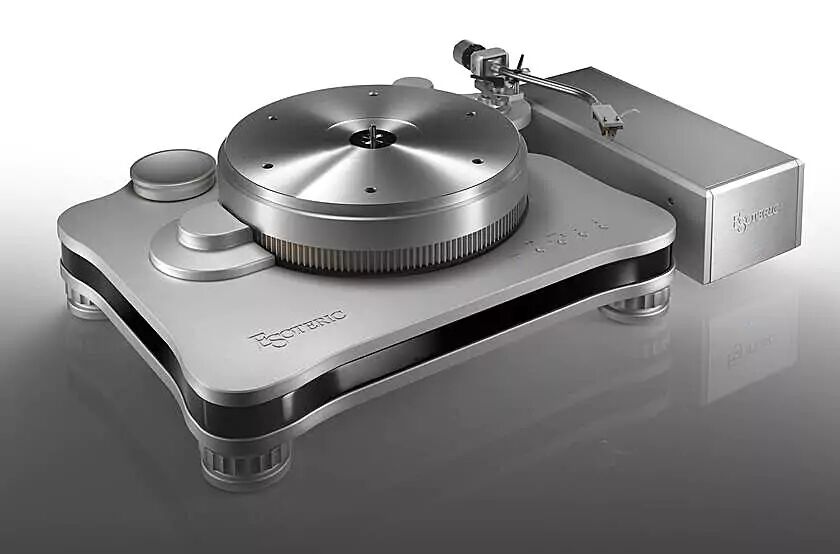

Варианты тонарма: доступен с тонармом статического баланса TA-9S или без тонарма. Поддерживается установка до двух тонармов с использованием опциональных оснований.
Система Esoteric MagneDrive

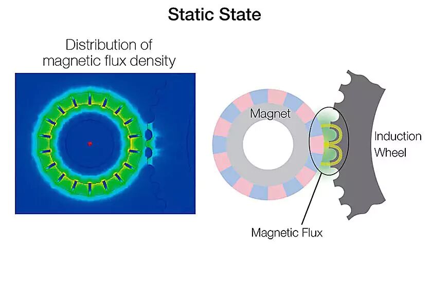

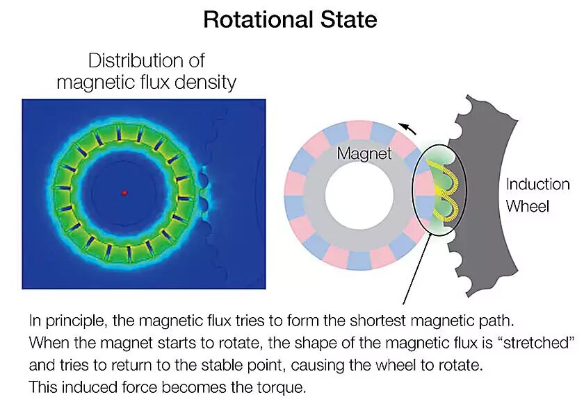

Esoteric MagneDrive System (патент JP6501130) — это бесконтактная система привода проигрывателя, использующая магнитную индукцию.
Стремясь добиться воспроизведения винила с качеством, соответствующим мастер-записи, Esoteric посвятила более пяти лет — от начала разработки до получения патента и коммерческого запуска системы MagneDrive.
В верхней части приводного мотора установлен «магнитный драйвер». Его боковая поверхность представляет собой куполообразный магнит с чередующимися полюсами S и N. Диск изготовлен из немагнитного алюминия, однако вокруг его нижней части расположено «индукционное колесо» из мягкого железа, находящееся в непосредственной близости от магнитного драйвера, установленного на моторном узле. При вращении магнитного драйвера диск синхронно вращается благодаря индуцированной магнитной силе, воздействующей на индукционное колесо. Поскольку этот механизм передачи энергии работает без непосредственного физического контакта, диск изолирован от вибраций и рокота, создаваемых мотором.
Принцип вращения

Высокоточный диск с системой Magne-Float
T-01 оснащен тщательно изготовленным массивным диском массой 13 кг, прецизионно выточенным из цельного алюминиевого блока. Эта тяжелая конструкция дополнена инновационной системой «Magne-Float», которая снижает эффективную нагрузку на подшипник примерно до 5,5 кг. Это инженерное решение обеспечивает идеальный баланс между высокой инерцией вращения и минимальным трением, благодаря чему вращение становится исключительно плавным, стабильным и практически бесшумным. Для дополнительного повышения стабильности в диске используются инвертированные подшипники, расположенные таким образом, чтобы точка опоры находилась ближе к поверхности винила. Такая конструкция обеспечивает исключительно высокую стабильность вращения и повышает точность воспроизведения.

Система Esoteric MagneDrive устанавливает новый ориентир в области точности вращения. Благодаря магнитному драйверу и диску, работающим в полной синхронизации, механизм устраняет традиционные отклонения скорости, возникающие из-за механических несовершенств, таких как растяжение ремня или неточности шкива. В результате диск вращается исключительно стабильно, точно и равномерно.
Магнитная синхронизация T-01 строго соответствует фундаментальным принципам физики передачи вращения, сохраняя постоянную и надежную скорость при любых условиях. Эта инновационная конструкция обеспечивает потрясающее качество звука, с высокой точностью и ясностью передавая каждую нюансировку виниловой записи.

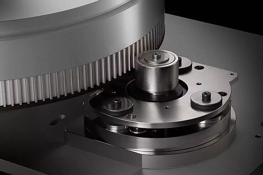

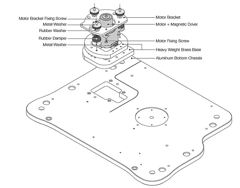

Чтобы максимально использовать преимущества бесшумной работы системы Esoteric MagneDrive, моторный узел оснащен специальным корпусом «Vibration Absorber Case», предназначенным для минимизации передачи нежелательных вибраций на шасси и сохранения чистоты воспроизведения винила.
Моторный блок с корпусом «Vibration Absorber Case»

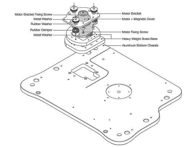

Сам мотор подвешен на кольцеобразном опорном кронштейне через антивибрационные резиновые шайбы, препятствующие передаче создаваемых мотором вибраций на окружающую конструкцию.
Кронштейн закреплен на массивном, прецизионно обработанном двухслойном основании из латуни, которое формирует основной корпус «Vibration Absorber Case». Остаточные вибрации эффективно поглощаются и контролируются. Моторный узел, помещенный внутрь этого антивибрационного корпуса, опирается под собственным весом на алюминиевое основание. Стратегическое сочетание разнородных материалов позволяет рассеивать и подавлять различные моды вибрации в более широком диапазоне частот. Алюминиевое основание снабжено специальными прорезями, выполненными лазерной резкой, которые дополнительно рассеивают вибрационные моды на более мелкие составляющие.

Схема управления мотором использует высокоточный мастер-клок 10 МГц для формирования приводного сигнала, управляющего мотором. В тактовой схеме применяется фирменная технология Master Sound Discrete Clock, обеспечивающая высокую точность.
Синхронизация с мастер-клоком 10 МГц
Моторный блок T-01 разработан для достижения максимально высокой точности вращения и оснащен входом для внешнего тактового генератора 10 МГц. Подключение внешнего Master Clock Generator, приобретаемого отдельно, позволяет еще больше повысить качество звучания. Такая конфигурация подает на схему управления мотором сверхточный опорный тактовый сигнал, обеспечивая исключительно точное формирование приводного сигнала, повышенную стабильность вращения и еще более высокий уровень музыкальной выразительности.

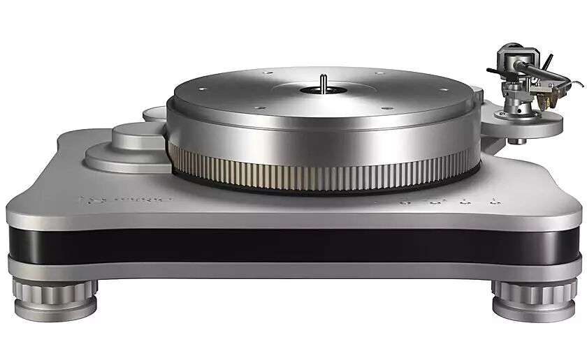

Трехслойное шасси: сочетание мастерства и технического совершенства
T-01 оснащен элегантно сформированным трехслойным шасси, воплощающим многолетнее наследие Esoteric в области выдающейся механической инженерии и прецизионного производства. Инновационная конструкция сочетает деревянный сердечник с превосходными характеристиками внутреннего демпфирования, расположенный между толстыми слоями алюминия, обеспечивающими оптимальную жесткость и контроль вибраций.
Верхний слой: тонарм надежно закреплен на верхнем алюминиевом слое, который обеспечивает исключительно стабильную платформу для точного слежения за канавкой и оптимальную механическую жесткость.
Нижний слой: система MagneDrive, узел шпинделя и изоляционные опоры закреплены на нижнем алюминиевом слое, что минимизирует влияние внешних вибраций и повышает структурную стабильность.
Средний слой шасси: тщательно спроектированный деревянный слой расположен между алюминиевыми слоями и препятствует передаче вибраций между тонармом и диском. Такая конфигурация не только изолирует вибрации, но и повышает чистоту и прозрачность тонального баланса.
Деревянный средний слой дополнительно формирует характер звучания T-01, придавая ему естественное ощущение теплоты, насыщенность тембров и исключительную целостность. Его способность воспроизводить насыщенный деталями средне- и низкочастотный диапазон создает впечатление прослушивания оригинальной мастер-ленты, передавая музыку с выдающейся глубиной, присутствием и реалистичностью. Бесшовное сочетание тщательно отобранных материалов, передовой инженерии и высокого мастерства изготовления превращает T-01 в проигрыватель, столь же впечатляющий визуально, сколь и исключительный по звучанию.
Роскошная глянцевая рояльная отделка среднего слоя шасси
Деревянный средний слой шасси T-01 тщательно покрыт роскошным глянцевым рояльным лаком. Благодаря нанесению множества слоев покрытия и последующей профессиональной ручной полировке достигается безупречная глубокая черная поверхность с гладким, почти жидким блеском. Отсутствие резких бликов придает отделке утонченную элегантность, подчеркивающую эстетическую привлекательность проигрывателя.
Органическая теплота и ремесленный характер деревянного среднего слоя создают выразительный контраст с чистыми, прецизионно обработанными алюминиевыми слоями. Динамическое взаимодействие этих элементов превращает конструкцию в визуальный шедевр, усиливающий удовольствие от владения T-01 и превращающий его не просто в проигрыватель, а в настоящее произведение искусства.

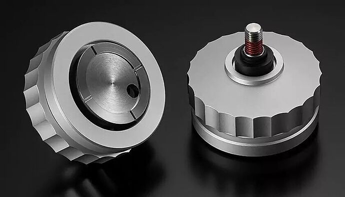

Специализированная опора, объединяющая шип, основание шипа и демпфер
Новая изоляционная опора для аналоговых проигрывателей объединяет запатентованную Esoteric конструкцию с усовершенствованным механизмом демпфирования, разработанным для подавления акустической обратной связи. Дополнительный демпфер эффективно блокирует сверхнизкие частоты, вызывающие обратную связь, одновременно сохраняя характеристики контроля вибраций и точного механического контакта, присущие точечным шипам. Объединяя демпфирование вибраций, механическую стабильность и подавление обратной связи в единой конструкции, эта инновационная система изоляции способствует исключительно чистому, сфокусированному и артикулированному воспроизведению винила.

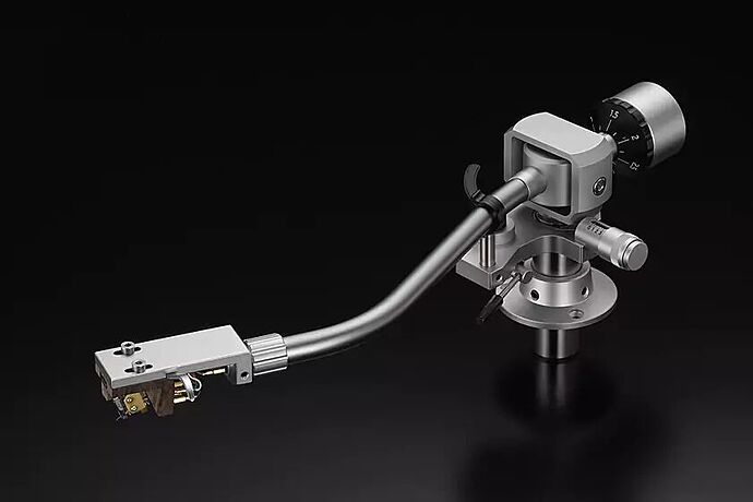

Оснащен тонармом статического баланса TA-9S
T-01 оснащен тонармом статического баланса Esoteric TA-9S с высокоточными карданными подшипниками. Этот высококачественный тонарм использует карданную систему подшипников, обеспечивающую насыщенный бас, широкий динамический диапазон и превосходную стабильность в горизонтальной плоскости. Каждый экземпляр тщательно собирается вручную японскими мастерами с использованием алюминиевых и латунных деталей, изготовленных методом высокоточной обработки на станках с ЧПУ. Такой бескомпромиссный уровень точности, мастерства и качества изготовления четко отличает TA-9S от обычных серийных тонармов. T-01 оснащен регулировкой антискейтинга и VTA с помощью шкал.
Доступна конфигурация без тонарма
T-01 также предлагается в конфигурации без тонарма (AL), предоставляя пользователю возможность самостоятельно выбрать и установить тонарм в соответствии с индивидуальными предпочтениями и требованиями системы. Кроме того, с помощью опционального комплекта основания можно установить до двух тонармов*.

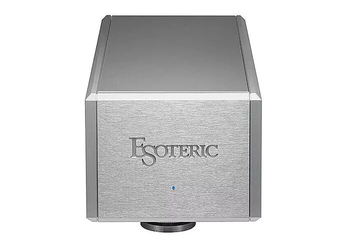

Раздельный блок питания
Блок питания T-01, предназначенный исключительно для питания привода мотора и схем управления, оснащен крупным тороидальным трансформатором, разработанным для стабильной подачи высококачественного питания. Его отделение от самого проигрывателя устраняет передачу вибраций и шумов, обеспечивая чистый и мощный привод. Блок питания размещен в компактном алюминиевом корпусе, благодаря чему его можно гибко расположить в системе и удобно интегрировать в нее.

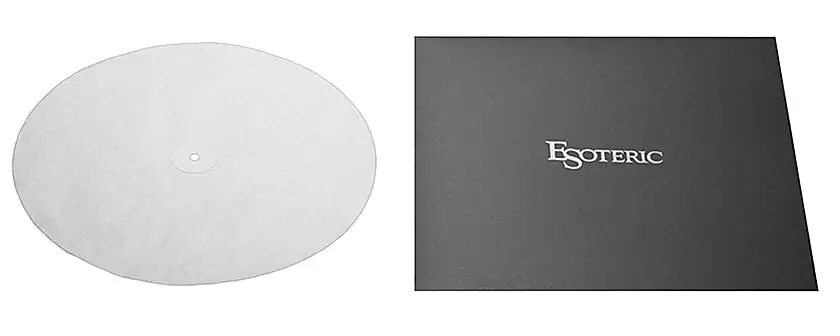

«Washi» — мат для проигрывателя
В качестве дополнения к характеристикам T-01 мат для проигрывателя изготовлен из Washi — традиционной японской бумаги, известной своими нейтральными тональными характеристиками. Тщательно выбранный материал не только способствует способности T-01 обеспечивать неокрашенное, чистое звучание, но и отражает стремление Esoteric объединить традиционное японское ремесло с передовой инженерией.
