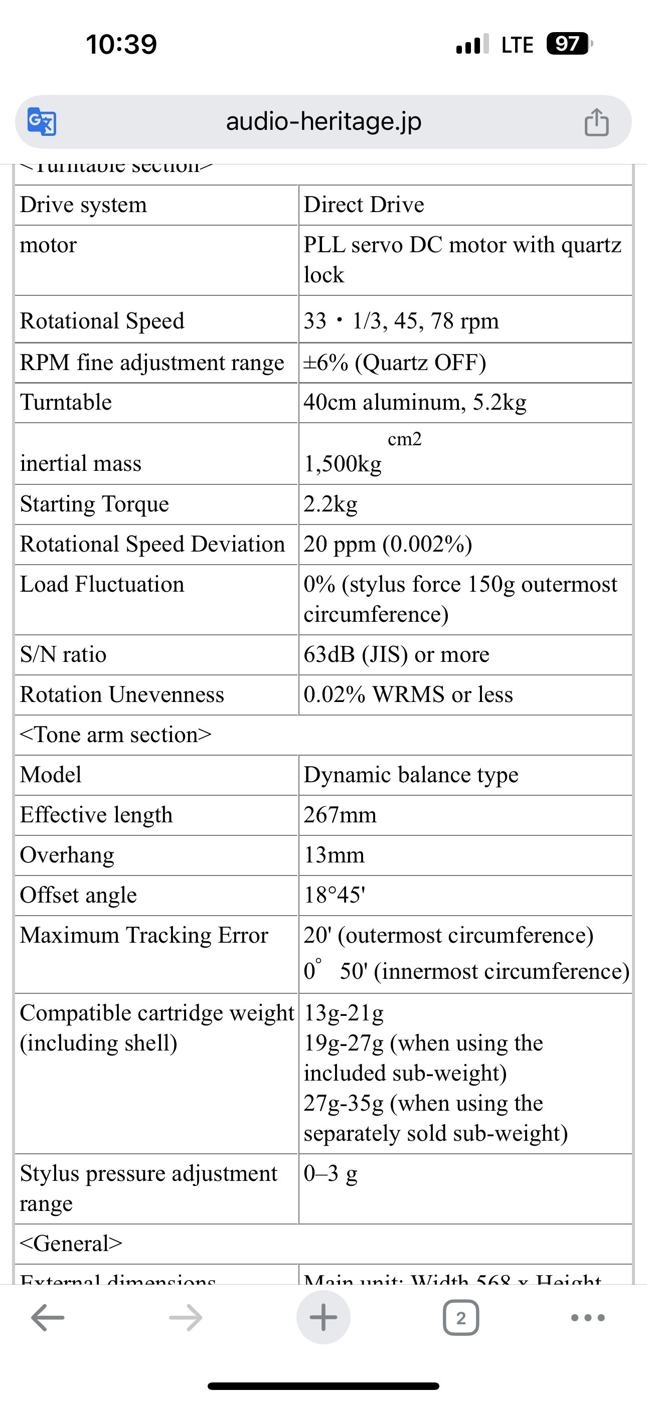

Я посмотрел со штатными грузами 505й может принять картридж до 16 грамм, spu 32-33 грамма, это ну очень выходит за рекомендуемый рабочий диапазон. Понятно, что при желании можно скрестить ужа и ежа, но надо ли это делать, когда всё давным-давно умные люди придумали и опробовали за нас.

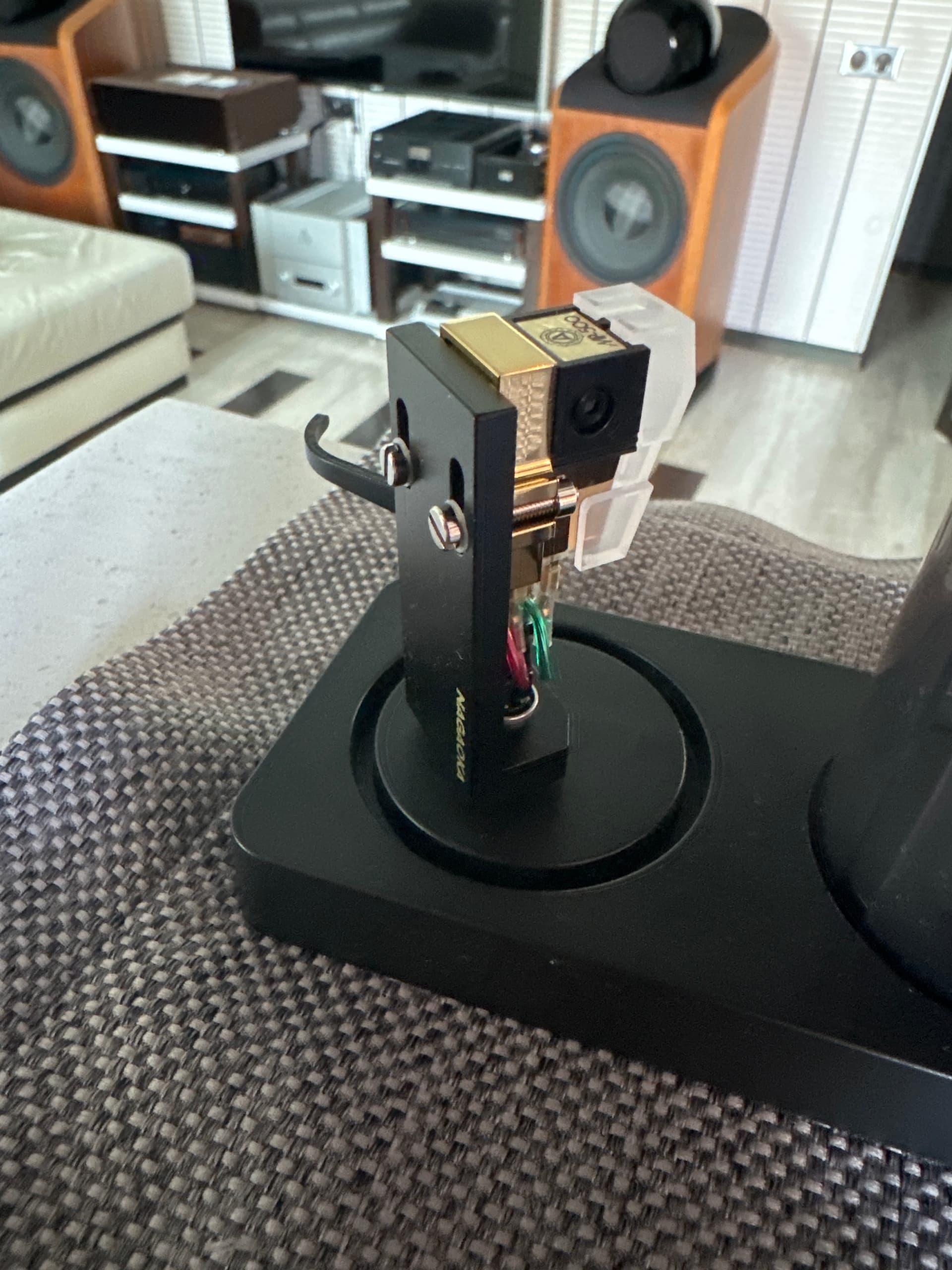

У меня есть родные опционные грузы и я пользуюсь большим, когда ставлю нагаоку мп500. Которая с родным шелом весит около 27 грамм
Она вроде без шела идёт. Или я ошибаюсь?
Наличие шелла в комплекте с головкой указывается буквой H в наименовании, то есть MP500H это вариант поставки с шеллом.

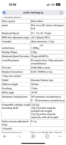

Посмотрел в описании есть два варианта доп грузиков с весами картридждей до 10 грамм и до 16. Это в теории, а там сами посмотрите будет устраивать или дальше что-то думать.
Согласно инструкции штатный груз на картриджи 13-21 грамм, комплектный суб груз при использовании голов весом 19-27 грамм
И опционный груз , приобретаемый отдельно, для голов весом 27-35 грамм
Все три груза у меня есть
Да именно так
Ставьте с самым тяжелым грузом. Прижим для начала 3.5 грамма…
