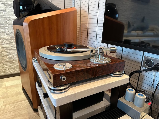

Бояре, ну что

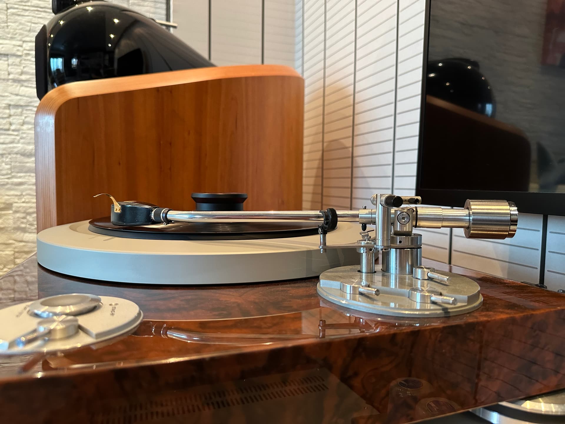

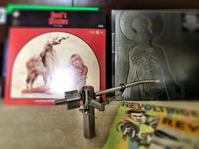

Скрестил ужа и ежа

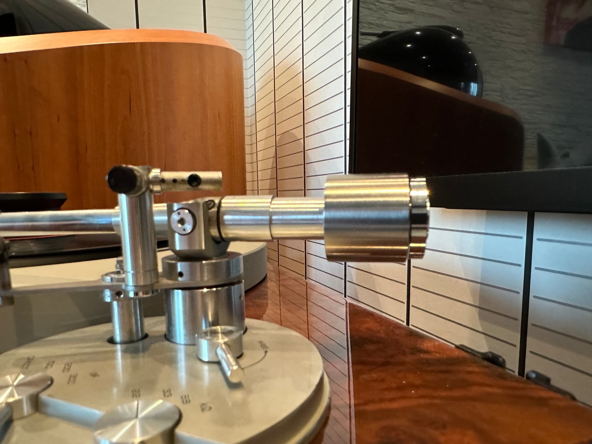

Чтобы уравновесить, понадобился большой контргруз и суб груз

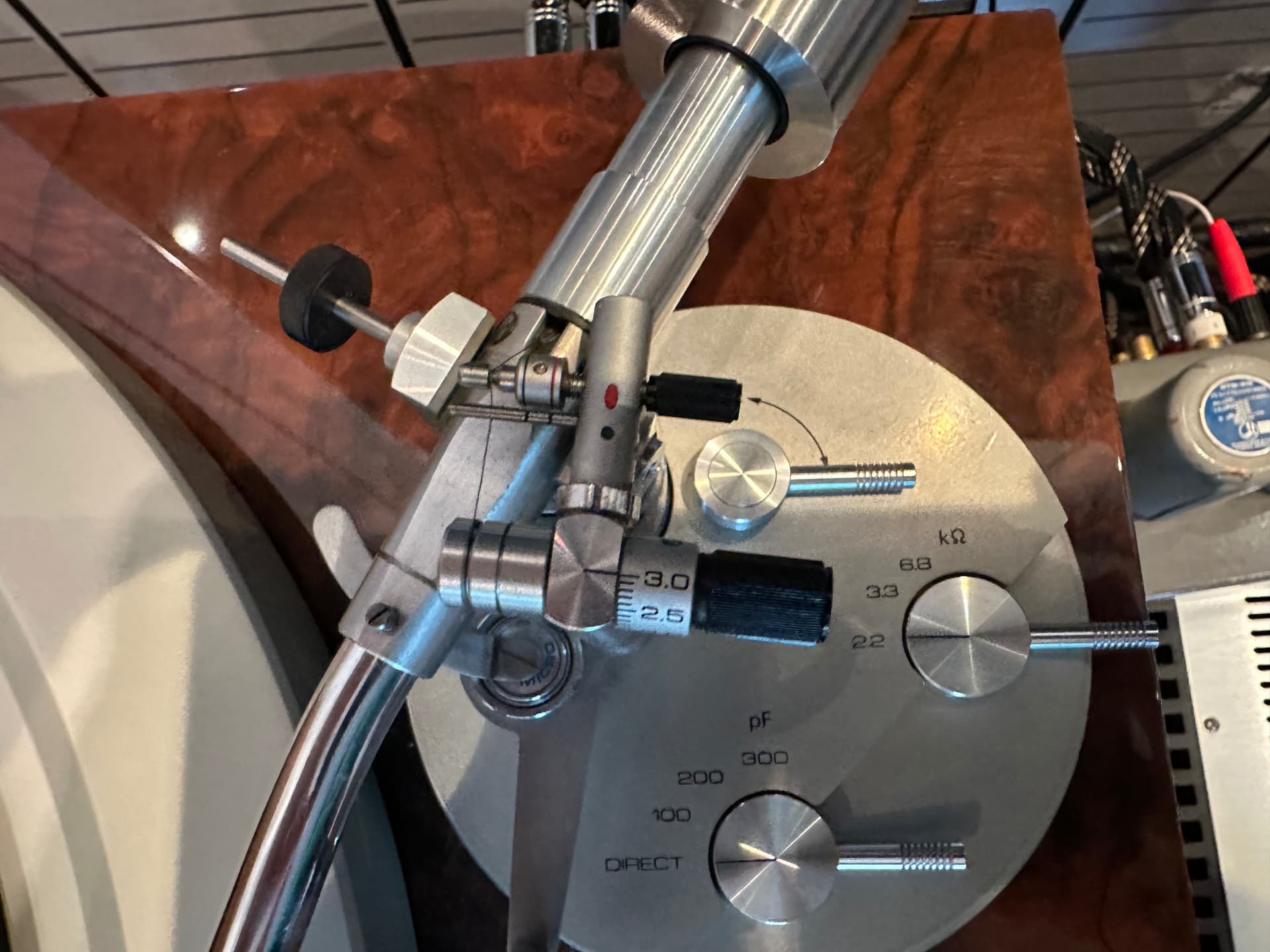

Чтобы сделать три грамма прижим по весам, выкрутил на всю ручку регулятор и весы показали 2.8 гр
Пришлось еще груз подвврачивать

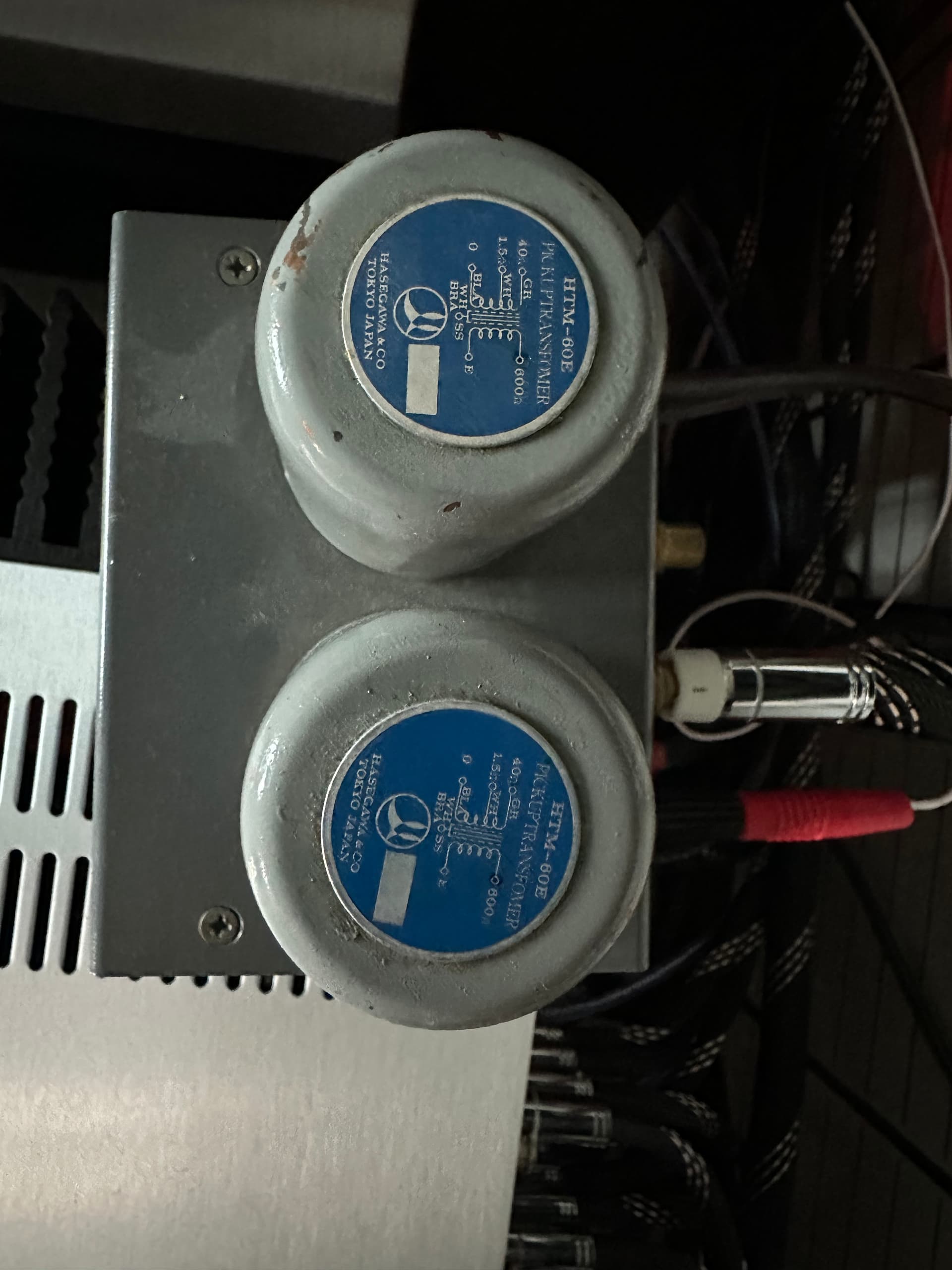

Транс какой-то древний японец
Ну поет. Нежно. Есть фон небольшой в промежутках между песнями.
Вау эффекта нету.
Гештальт закрыт. Я мм-щик

У меня по сравнению с Sumiko Amethyst разница очень слышна была, в пользу SPU.
Нага проиграла ортофону 2м блэк
Скорее всего явное не совпадение с мс трансформатором. Эмоции должны зашкаливать на этой бошке.
Не мало? :roll_eyes:
Я груз довернул. Прижим был 3.1
Ну как есть
Возможно я не ценитель
По мне так обычно.
Или у меня настолько хорошо мм играет, что золотой спу не впечатляет))))

Попробуйте еще довернуть, чтоб весы показали 3.5 гр. Послушайте.

такие тонармы не в корм
поставьте 64 с буквой S)))
У меня под SPU отлично подошёл SME 3012R.
Денис, у вас вполне приличная система и, на мой взгляд, вы сильно торопитесь с оценкой этой головы, начиная от неподходящего тонарма, не совсем понятного мне трансформатора и неверного прижима. У вас spu gold судя по коробке и серийнику второго поколения, там ее надо чуть ли не под 5 грамм нагружать, 3,5 это совершенно точно. Вау эффекта как в детстве быть уже, наверное, не может просто в силу возраста и приличной по фото системе. Чем дальше мы живем, тем меньше удивляемся.
Голова я так понимаю совсем не nos, тут надо смотреть на износ и понимать как он вообще выглядит. Так что при желании и возможностях, спокойно поиграйтесь с переменными, послушайте. Я вот не делаю быстрых выводов, с компонентом надо пожить какое-то время.

Идея была попробовать мс.
И сразу максимально высокого уровня
Эксперимент полезен для меня.
Из него я вынес то, что
  1. Голова не под мой тонарм. Такой силы прижима мне штатно добиться не получится
  2. МС не имеет пропасти по звуку на фоне хорошего ММ. При довольно ощутимых вложениях
  3. Я повторно сделаю заход в мс после покупки второго тонарма. Но этот вариант давно меня тормозит отсутствием в продаже где-либо опционной доп базы. Я давно хочу саек 308 L
  4. При повторном заходе в мс, SPU будет не в приоритете. Слишком много требований у этой головы к обеспечению.
