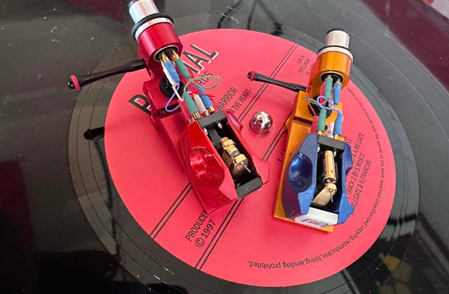

Нарисовал умами 40 Ом сопротивления катушек. : ) аки денон 103
Корпус у умами Duralumin (A7075), такой же как и у РР.
Оба кантиливера бор, обе заточки микролайн, но размер пятна у умами пока не понятен, у РР 0.03×0.003. Откуда он ортофонвский репликант вытащил для РР непонятно.
Податливость для РР накинул АТешную.. РР тугие головы, с 8.0x10(-6) (по паспорту) на 100Гц. я измерял 7,1 вроде выходило.
Разделение каналов обе 30dB
Умами пишут 10.0x10(-6) на 100Гц. Т.е. они обе тугие.
Корпус, податливость, кантиливер, заточка, разделение каналов - одинаковые.
Магниты разные - умами альнико, рр-500 - самарий кобальт.
Сопротивления катушек - умами - 8Ом, РР-500 - 4Ом.
Конструкция генераторов не понятна.
Класс один, но должны отличаться.

Интересно чем Umami Red еще лучше. Там ведь по сути только покрытие лаком каким то японским добавлено.
Вот, умами и есть, как во вкусе :smile:
У ред сопротивление 6Ом против 8 блу
Нашел их генераторы
И они разные. Звук там должен нормально отличаться.
Может быть не меньше разницы чем между РР-500 и блу, т.к. генератор у ред такой же как и уРР. Плюс разный подход к корпусам. А они влияют, судя по различным видам денона 103, выпускаемого в разных корпусах и материалах..
Блу похоже очередной денон 103 :slight_smile:
ну и ред как и РР на самарий кобальте.. Все по накатанной
Скорее всего РР и Ред одного поля ягоды. Может даже с одного штапеля.
У Blue нагрузка >80 .
Да, послушать было бы интересно. В какую сторону он отличается, по конструкции вполне можно предположить. Но у ред ценник уже совсем некомфортный… Хотя конечно он больше соответствует теме «чем закончить» )
:man_facepalming:
Да, мне она тоже понравилась. Уже много раз писал, что из-за странной ценовой политики производителя, возможность купить с японского рынка хорошо дешевле, делает ее достаточно конкурентной..
Umami red при схожей конструкции и материалах генератора имеет ценник х4.. У умами есть винт регулировки натяжения струны подвески, и наверное отобраны катушки хорошо. Но сигнатура звука должна быть схожей.
Я конечно не специалист в генераторостроениях как Дмитрий, за все эти коэрцитивы силы и их связи с демпфированием катух не знаю.
Но мне всегда казалось, что размер магнита, длинный не длинный, зависит собственно от свойств самого магнита и катушек, для которых он устанавливается. У альника меньшая магнитная энергия - ставят магнит большего размера, в данном случае длинее, у самарийкобальта большая магнитная - ставят магнит меньше, и катушки меньшего размера. При условно тех же показателях поля в зазоре..

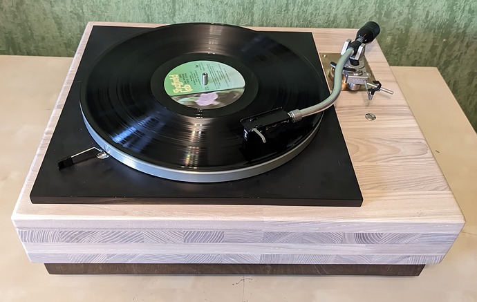

Лакированная аудиомебель в форм-факторе “Веги-002”.)))
Не совсем проигрыватель @abv, но кастомная верхняя плита и гидравлический подшипник - от Сергея. Спасибо ему за это ещё раз.
Этим проигрывателем я, пожалуй, и закончу. Нет, наверняка попробую какие-то головки, возможно тонармы, благо армбордов с запасом.
36 лайков
Ролик похоже от Miracord Сергей ставил? Как звук , есть различия? У Вас и до этого хорошая система на виниле была.
Ролик родной, от 50го Миракорда.
По звуку - с чем сравнивать. Если с предыдущей версией Элака, чуть пособранней низ, меньше рокот и детонация. Ну и родной элаковский тонарм оставлял желать.
В сравнении с пассиковой Микрой и прямоприводным Виктором - всё, можно сказать, хрестоматийно, как в какой-нибудь статье о различиях в звучании проигрывателей с разным типом привода. Так-то вопрос личных предпочтений.
