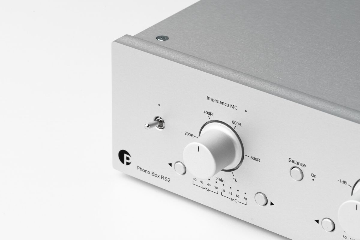

Прошу поделиться опытом настройки сопротивления на фонокорректоре для MC головок. Обратил внимание, что количество настроек практически не зависит от уровня фонокорректора (ну или цены).
Очень познавательная статья на эту тему. Тут и про сопротивление и про ёмкость.
