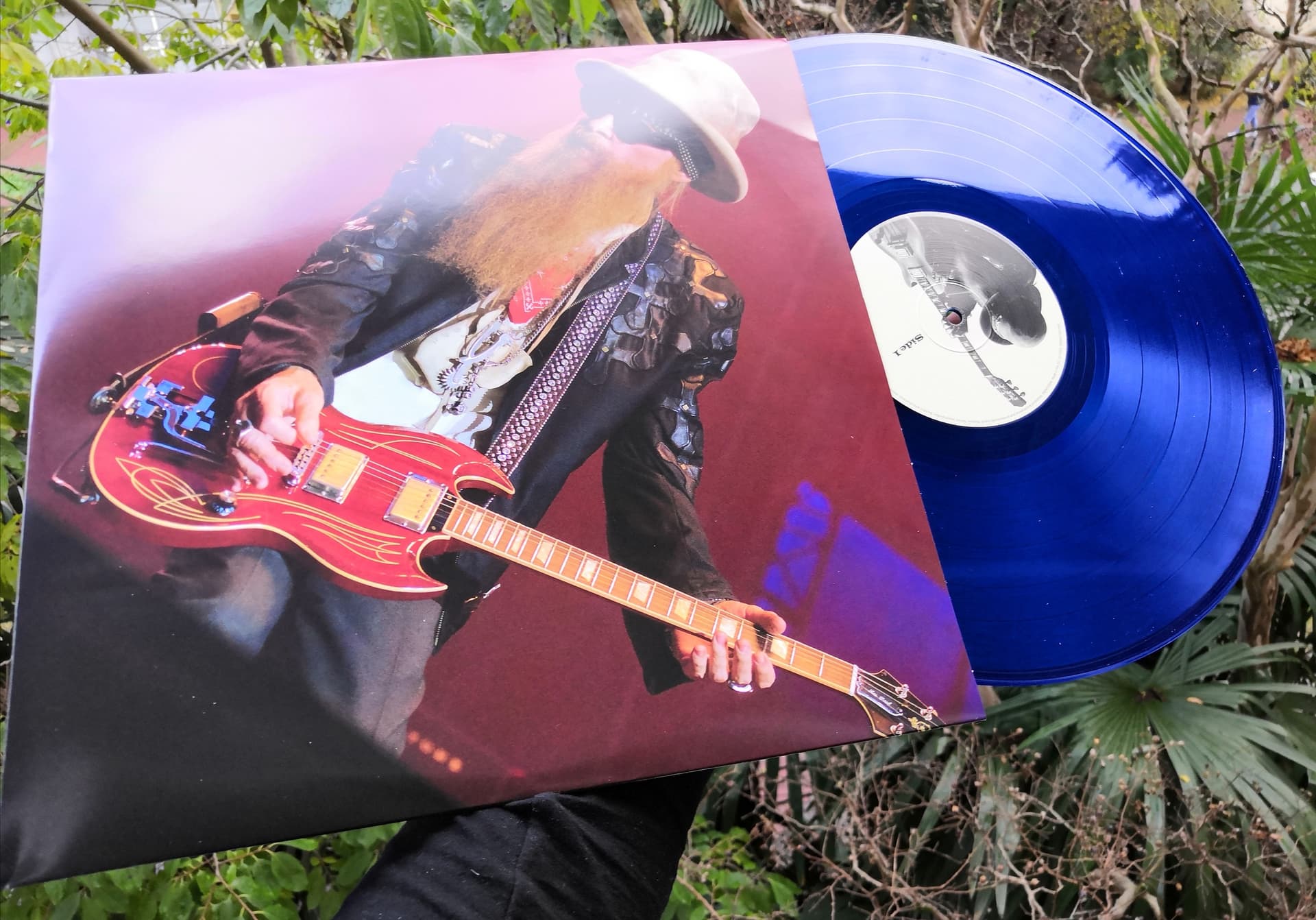

Пару лет назад покупал пластинки Billy F Gibbons The Big Bad Blues (Translucent Blue Vinyl) именно синие,полупрозрачные,что продаются у нас повсеместно. Сначала одну,оказалась выгнута тарелкой. Купил другую,в другом месте,итог,та же тарелка… В итоге нашёл и купил Smokey Blue vinyl,которая отпечатана в финляндии и у нас не продавалась официально и стоила в два раза дороже. Там всё отлично. Теперь одна из синих висит на стене,другую подарил…
