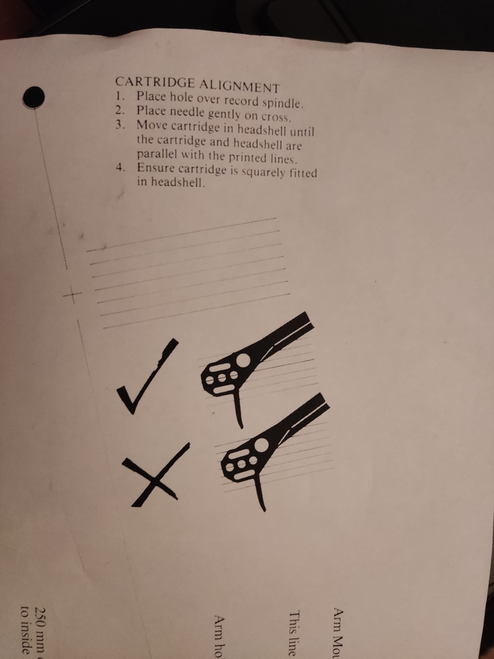

Вот такой шаблончик ещë неплохо бы…
…скачал где то в сети и распечатал. Но в комплекте бывает родной. При трëхвинтовом креплении тоже легко можно с перекосом выставить…поэтому я особо профиту не увидел, по сравнению с двумя винтами…
Скачал целых три, жена на работе распечатала, без него точно не справился бы, 3 раза поправлял)

На моëм тонарме “хвост” картриджа всë равно люфтит немного, закрутить с перекосом можно запросто, по шаблону получается точнее…

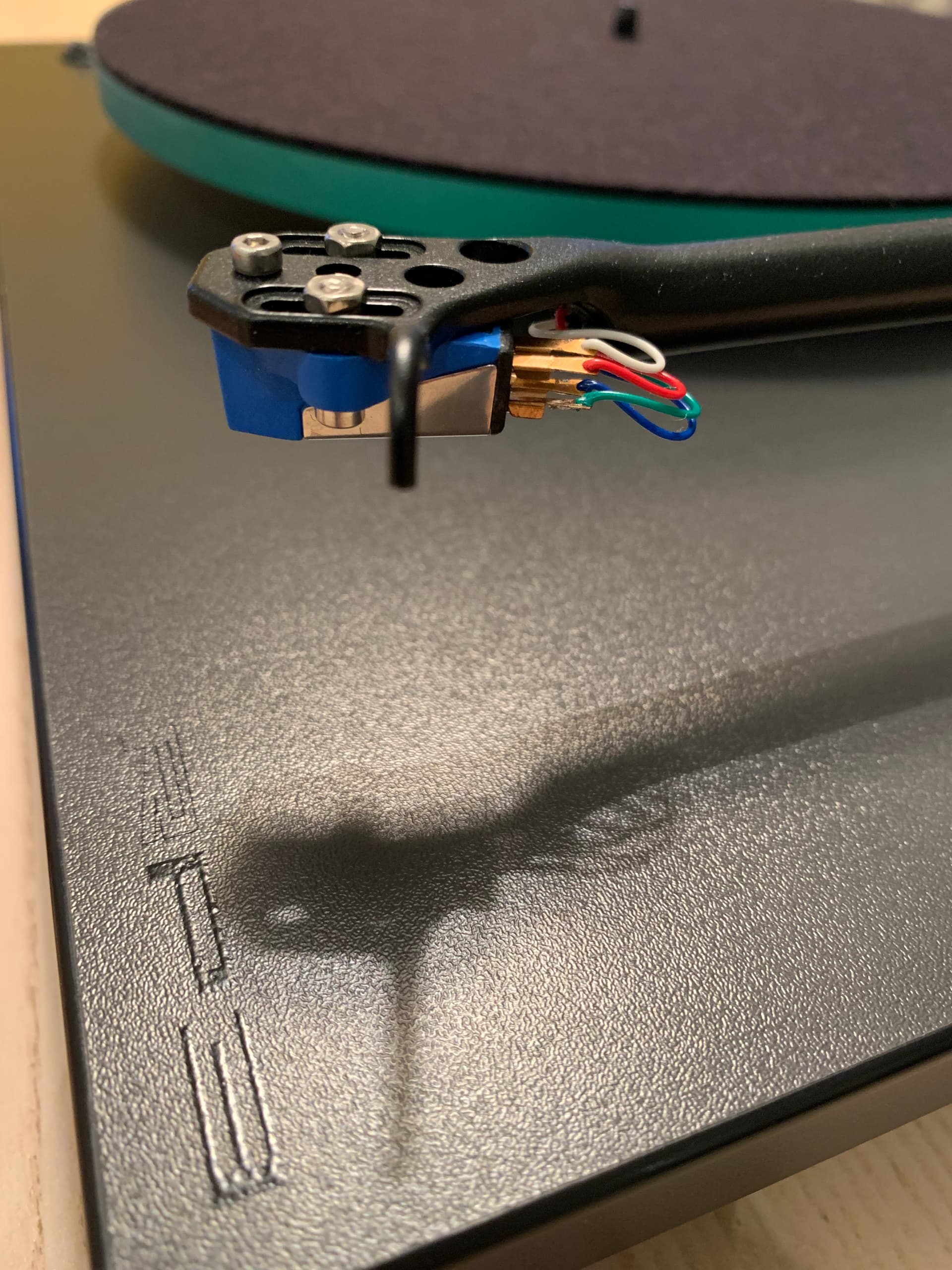

Elys-2 стоит, на родных винтах?
И Elys2, и Exact… Винты родные…и на двух тонармах так, как описал. При затягивании, если шаблоном не контролировать, чуть в перекос уходит задняя часть картриджа. Особо проблем не вижу в этом. Шаблон в комплекте с проигрывателем.
Странно, у меня винты головками в пазах не пускают на смещение, а по-другому не получится.
А сверху должна быть головка винта или гайка? Начинаю понимать, в чëм дело у меня)… Покупал первый проигрыватель с установленным картриджем, гайки были сверху…так и делаю всегда в последствии…есть подозрения, что зря)).
Гайки наверху, там у паза обнижение десяток на 5, подозреваю чтобы гайка углубилась, и не прокручивалась при затяжке)

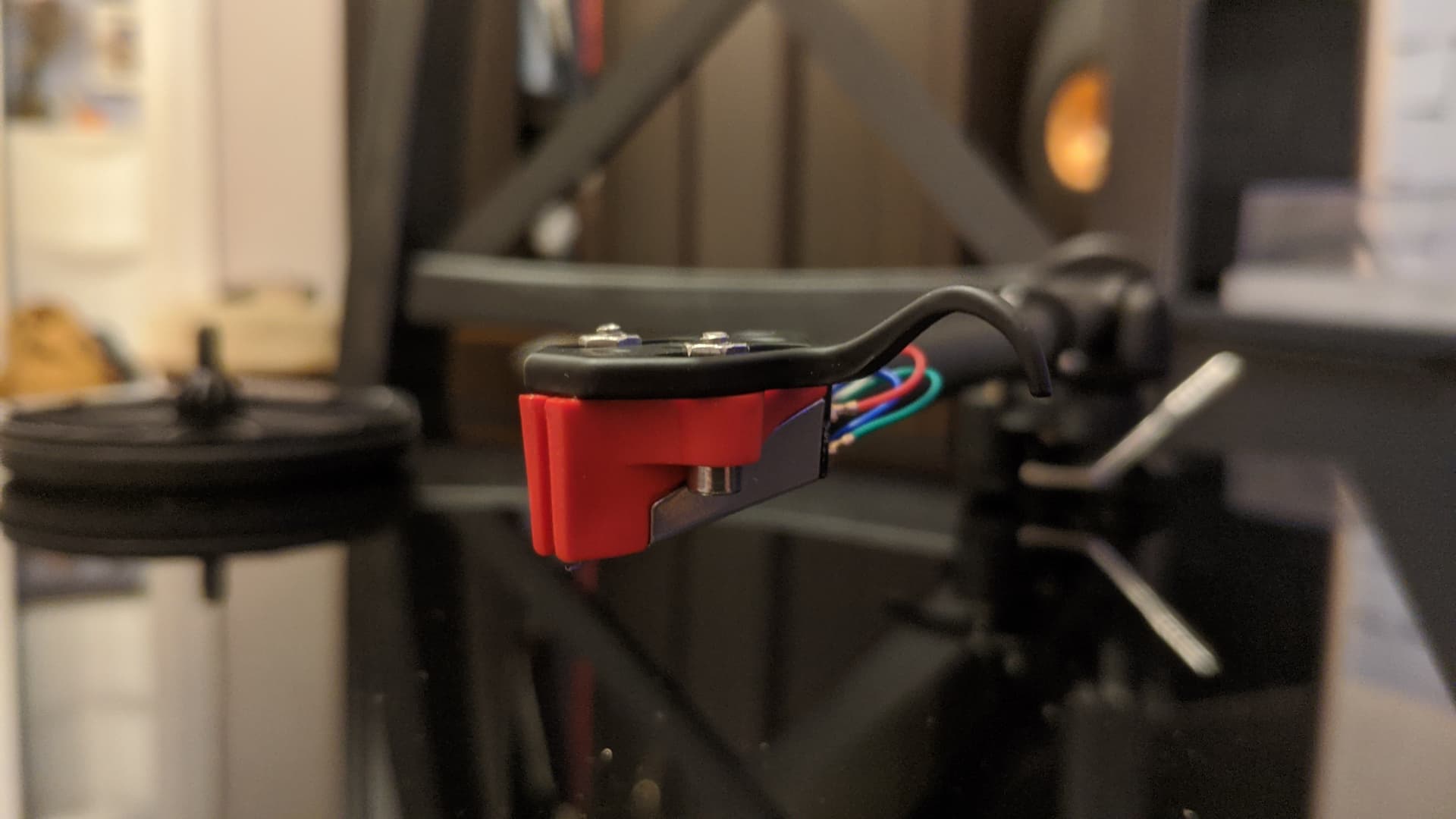

у меня на новом rp3 передний болт был головкой кверху, два задние болта были гайками кверху. паки и индусы их там собирают.
поставил, как привык, болты головкой вверх.
Аналогично было на новом rp3. Правда трогать не стал, особой надобности не было.
