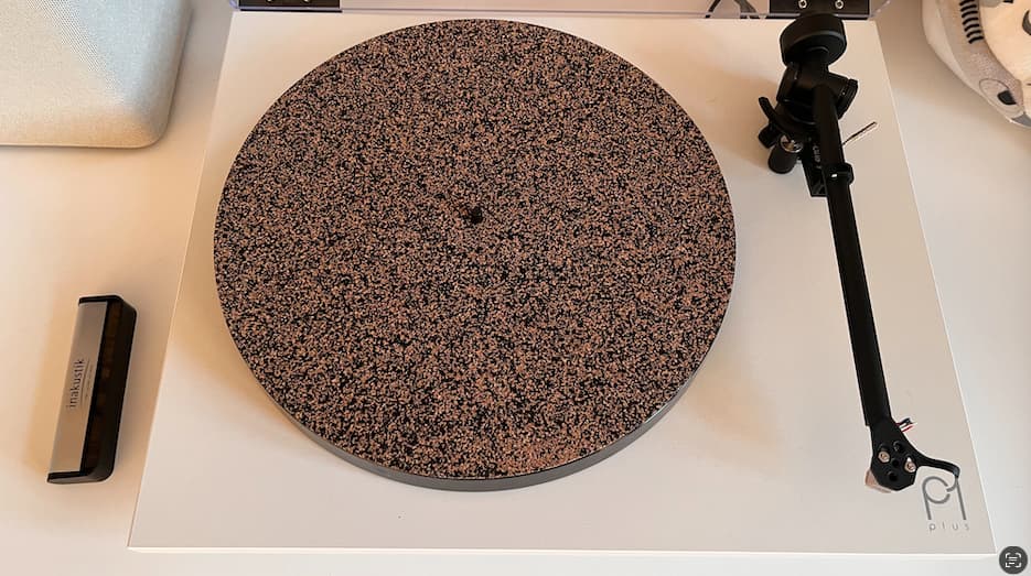

У меня чёрный Evomat Ultra light. Толщина у него не 2, а 3мм!
Из плюсов - не притягивает пыль, не приливает к пластинке. По звуку с оригинальным фетровым разницы не заметил, но в использовании удобнее. Возможно, мне просто подошёл мат потолще.
Взял рекомендованный выше Евгением пробко-резиновый. По звуку вроде не хуже фетрового, пыль тянется меньше. Пока из минусов только ворчание жены “ты собрал все такое классное и черно-белое, зачем тут эта пробка древесного цвета”)
Рекомендую тщательно послушать любимые записи и лучше не по разу. Хотя обычно сразу многие слышали разницу в пользу пробки с резиной.

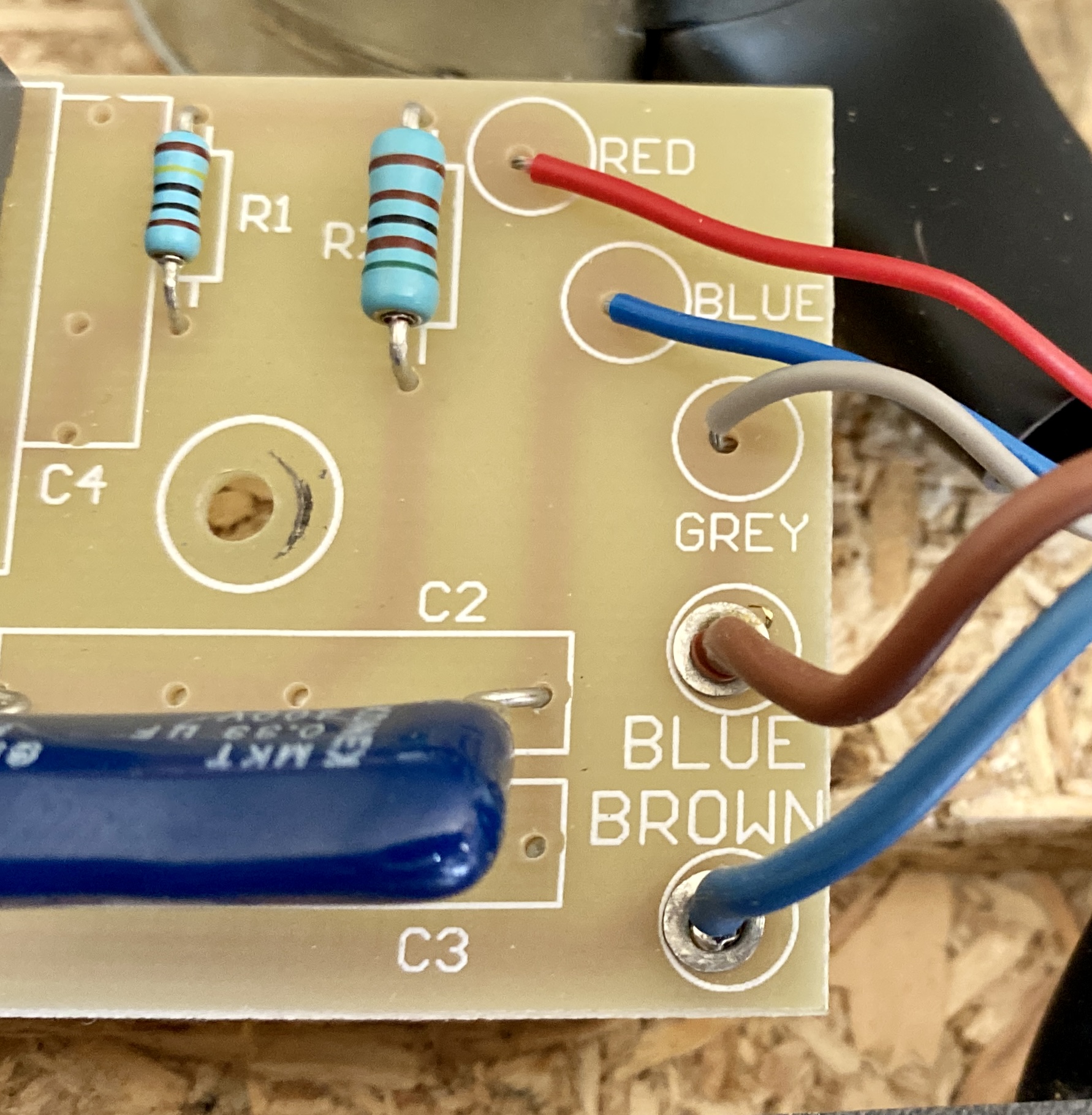

Не всю, а только половину)))
Но вообще там мотор переменного же тока
Да понятно что это в общем пофиг. И как вилку в розетку вставят тоже никто не знает. И поэтому на сборке никто не парится.
Скорее прикольно, что кто-то при отрисовке платы не поленился указать цвета распайки питания )
А я такое часто видел. Что, мол, сюда контакт такого-то цвета

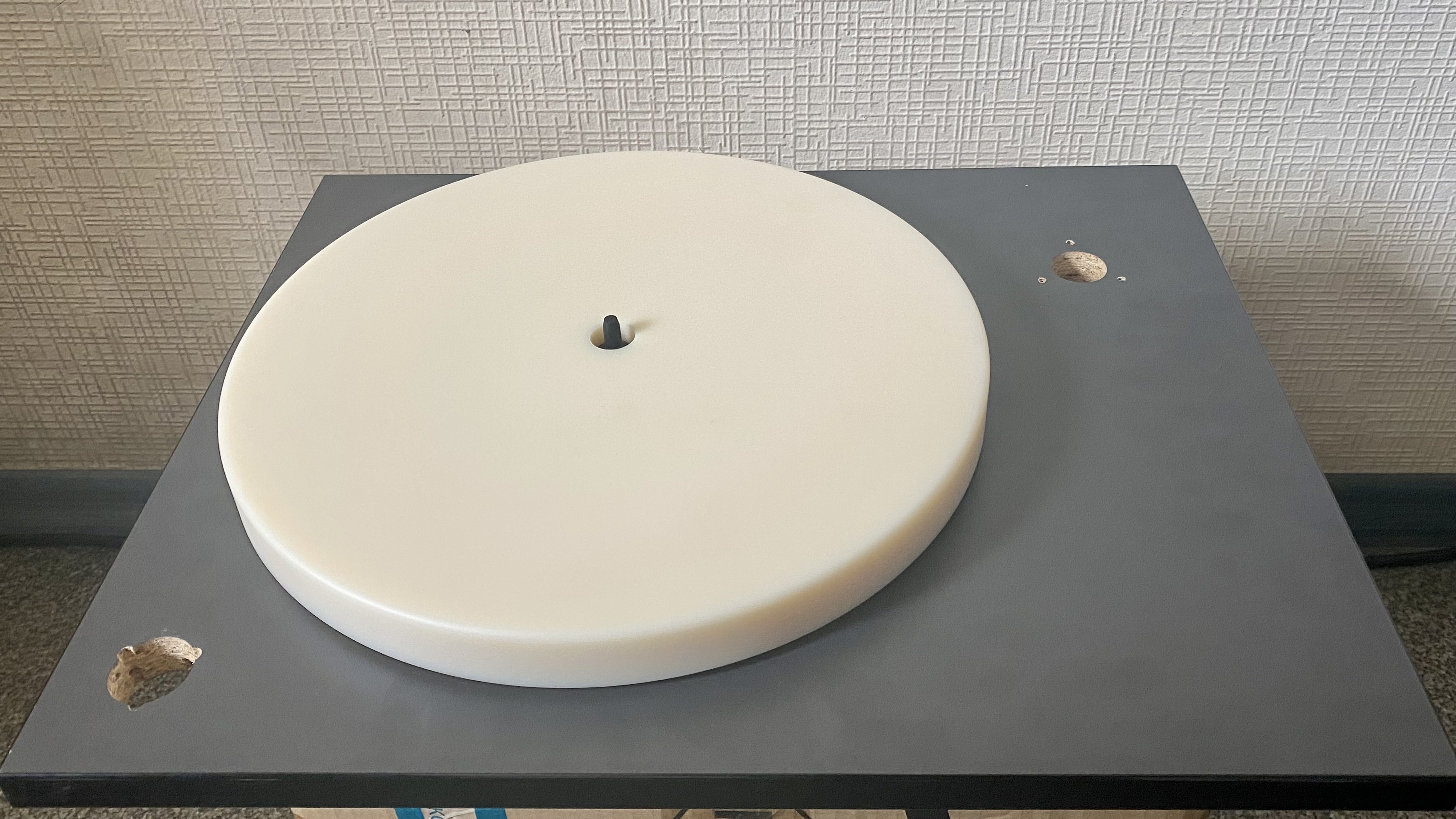

Я тут совершенно случайно разработал и сделал платтер из делрина для Реги 3 серии. У него больше толщина и момент инерции, при этом высота как у штатного, то есть менять высоту тонарма не нужно. Ну а про благозвучность этого материала уже слава давно идет.
Например эти ребята делают такое и вроде народ в восторге.
https://groovetracer.com/DelrinPlatter.htm
В общем, предложение. Если кто хочет потестировать и потом написать о впечатлениях, обращайтесь. Желательно в Москве пока. Если понравится, потом смогу делать и для Р6 и Р8, белые или черные.
PS. Возможно этот и для Р6 подойдет, потребуется уточнение.

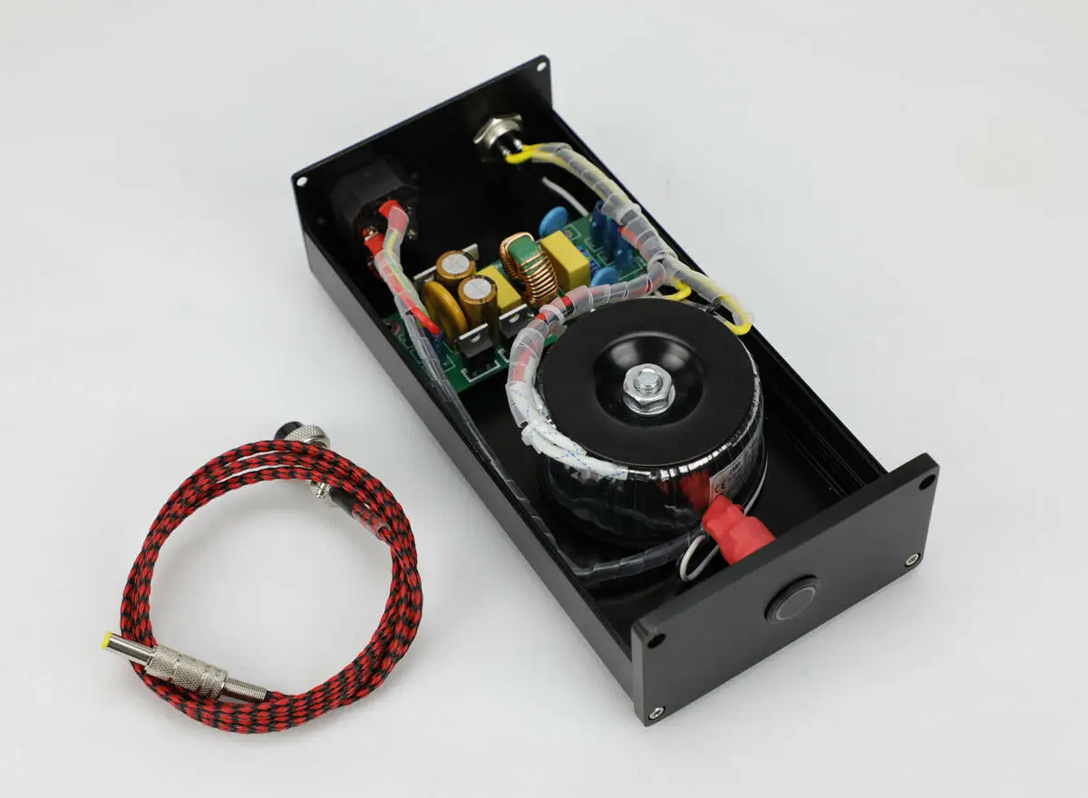

А пробовал ли кто-нибудь с младшими Регами ЛБП с Али - Zerozone и подобные? Интересна применимость и целесообразность для P1 и P3
Пример лота
Блок питания ZEROZONE для проигрывателя Rega RP3 за 8 480 ₽
Вес Вашего платтера как отличается от оригинального? В граммах?
Нет. Поскольку у Р6 и Р8 одинаковые субплаттеры большей высоты, чем у Р3, этот диск им не подойдет.
Взвешу и напишу попозже.
