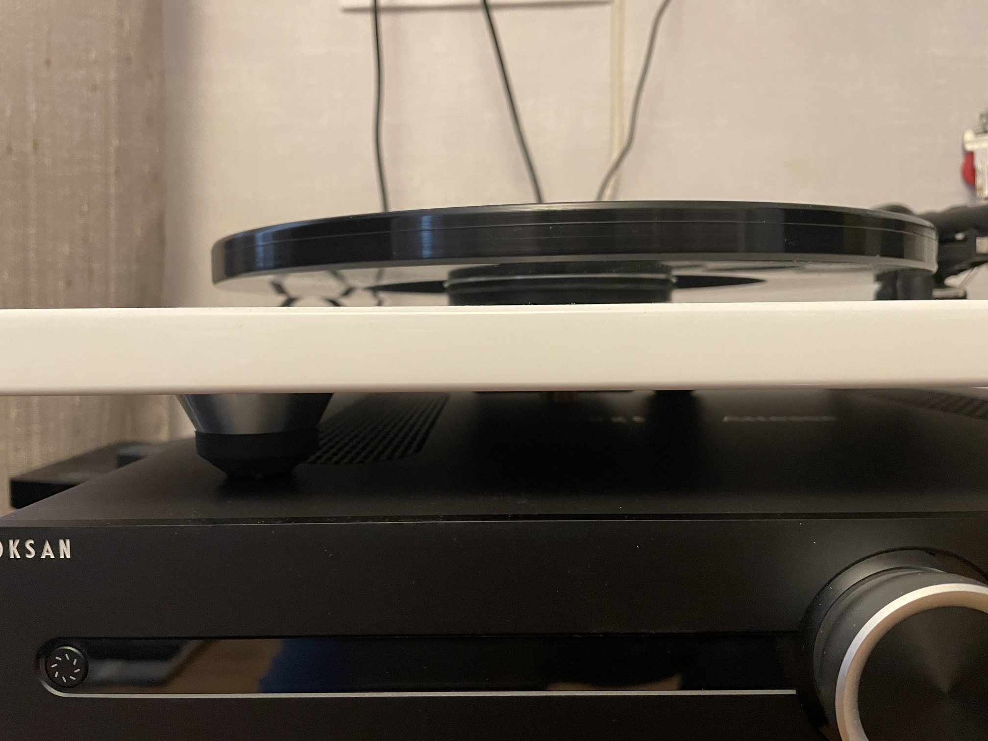

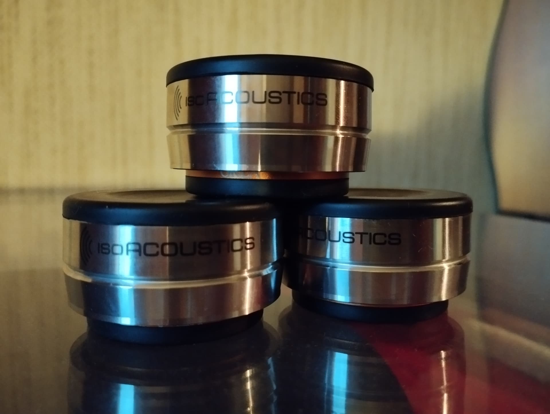

Читая, что пишут за этим уютным столиком, тоже, решил приобрести IsoAcoustics Orea Bronze. Вот, первые, да и, наверное, последние, краткие впечатления. Вряд ли же они ещё прогреются)
В общем, несколько
подсобрался бас, но чуть-чуть. А вот детализация на высоких повысилась куда заметнее. В первую очередь, лучше - различимее, чётче, рассыпчатее стали тарелки.
как ставили - вместо ножек или под них?
Под них.

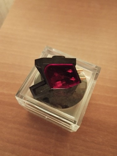

Пришло и моё время попробовать перейти на МС) В связи с этим, кто имеет опыт или мнение, подскажите, пожалуйста:
С каким усилием надо будет затягивать болтики? Вроде как, видел, что 0,4Нм. Но, как понять, сколько это на практике? Чуть притянуть, до прекращения лёгкого оборота, или приложить усилие?
Нужно ли менять мат на 1,5 толщиной?
Ну и, может, ещё будут какие советы)
Притянуть до упора чтоб не болталась)
Насчёт мата - смотря какой сейчас.
Сейчас стандартный, фетровый
Однозначно менять. На пробку с резиной.
Спасибо, на 1,5мм?
Можно и 2 мм. Фетр не настолько однороден по толщине на протяжении всей площади, поэтому там где как. А пробка с резиной более однородна. У нас используется Planar 8 с Ania и с пробково-резиновым матом
Спасибо!
Лучше выставить голову, а потом с помощью прозрачной фигни с сеткой поймать горизонт, подставляя под головку листы бумаги. Ну и измерить их толщину штангенциркулем. Я так получил 1мм на 180г пластинках, коих у меня большинство.
