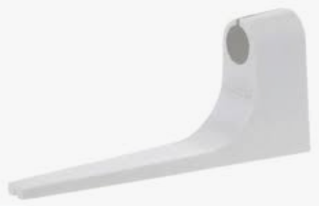

Установка самой головки производится по шаблону с тем же вылетом за шпиндель проигрывателя - 15 мм.
Шаблон для правильной установки головки выглядит так …

Тогда остаётся шаблон купить для установки. Каденза без шела шла.
Так снимите ред с шелла и поставьте не него кадензу. Можно скотчем примерно отметить на шелле, где игла реда стоит и туда же примерно поставить кадензу.
