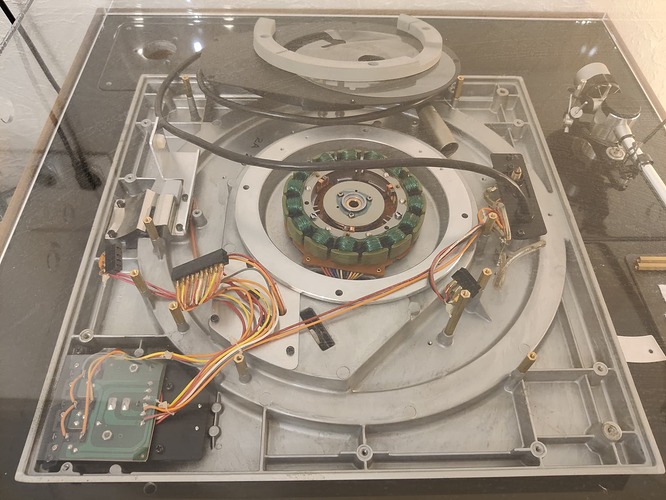

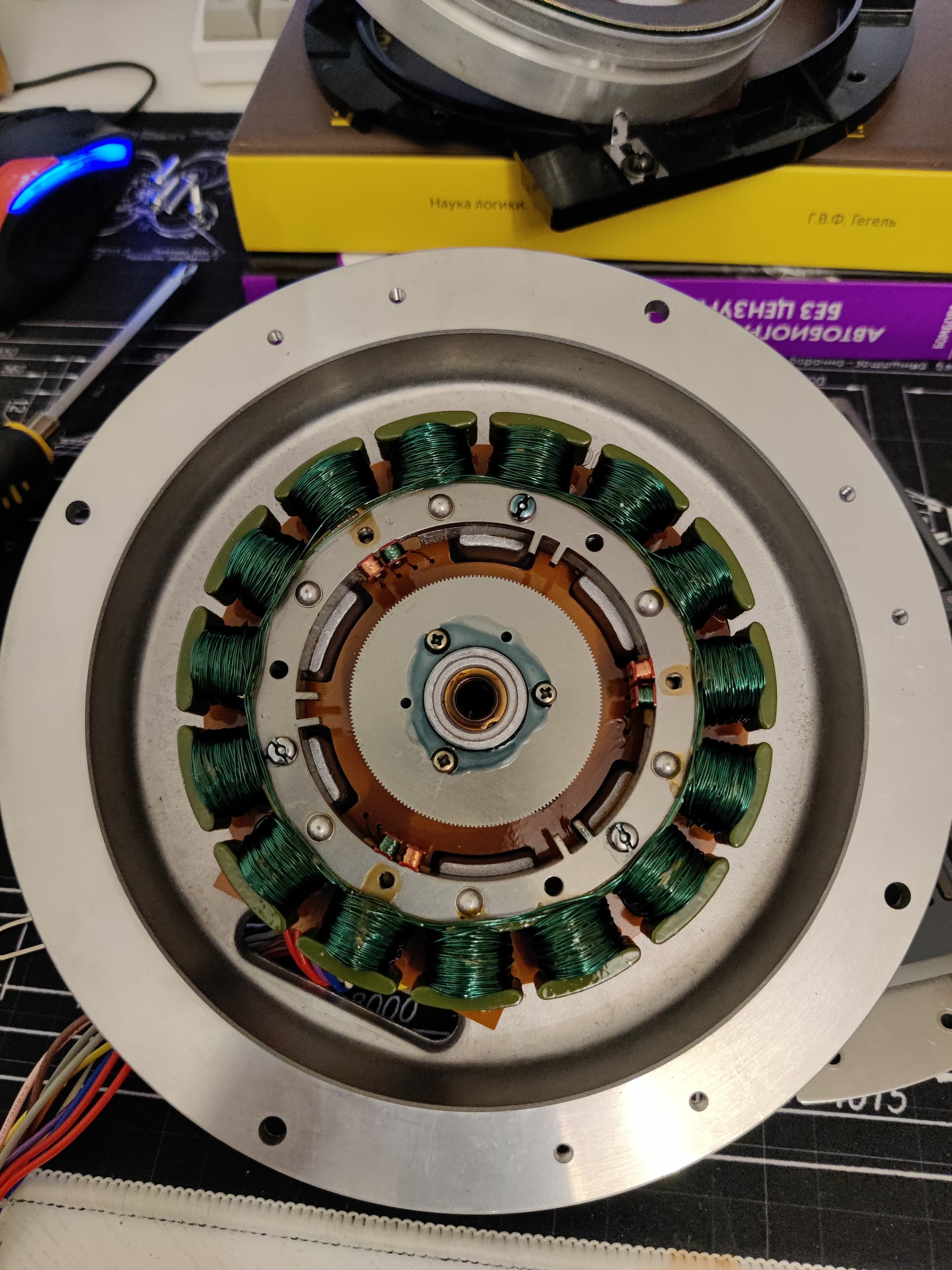

Первое к чему я приступил это разборка и очистка внутренностей от пыли. Процесс несложный, из корпуса мотора извлечь можно вообще всё без каких-либо проблем. Я так и сделал, снял все внутренности из корпуса. Я думал управлюсь быстро, но получилось так что мотор и блок питания лежали полностью разобранными 6 месяцев.
Так лежал проигрыватель все время работы

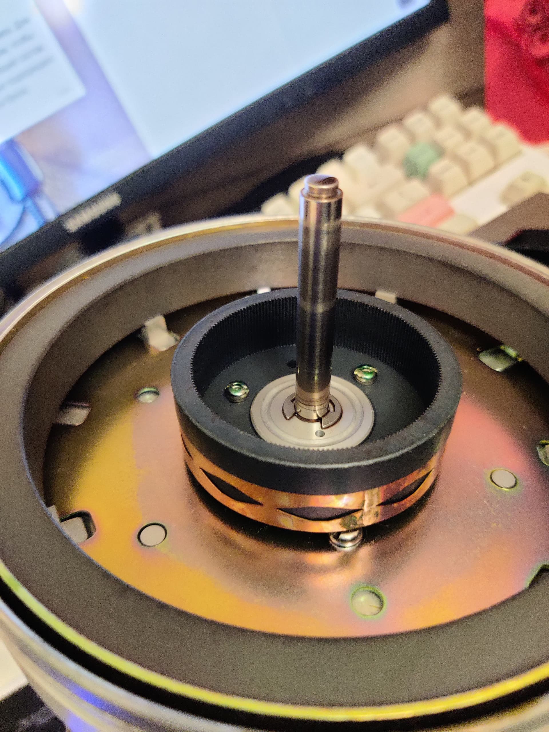

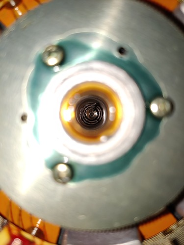

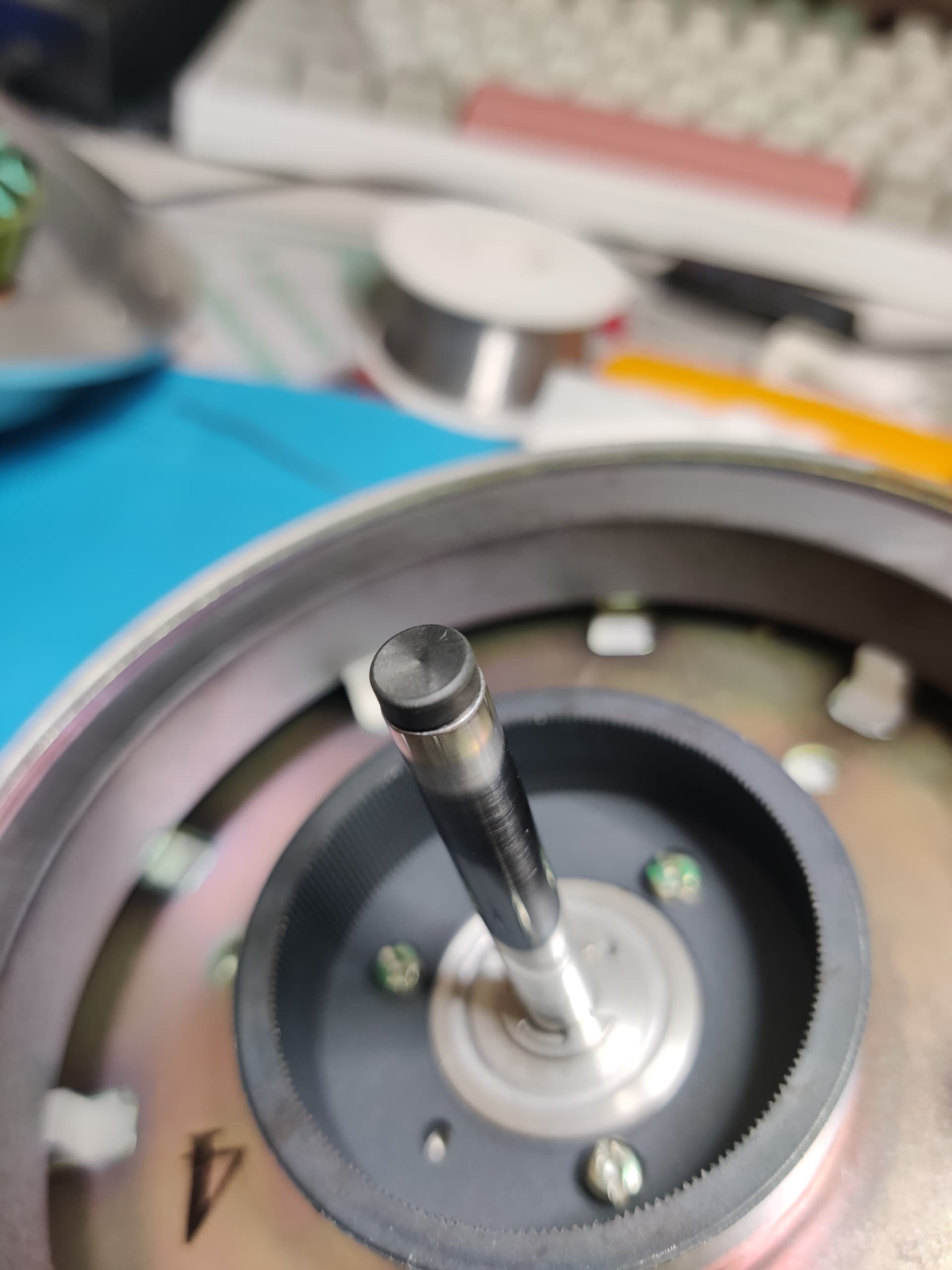

После очистки я решил посмотреть в каком состоянии находится колпачок для вала, потому что этот узел постоянно работает с трением и со временем колпачок протирается. Для снятия шпинделя с магнитом необходимо открутить стопор перемещения этого узла в вертикальном направлении.
Стопор
Верхняя часть вытаскивается с усилием, потому что двигатель снизу закрыт упорной крышкой (об этом подробнее я писал ранее), между шпинделем и втулкой зазор минимален, а в полости находится масло. Перемещая верхнюю крышку в вертикальном направлении образуется полость между торцом шпинделя и подшипником с пониженным давлением. Проще говоря для того чтобы снять верхнюю крышку необходимо приложить достаточное усилие.
После снятия верхней крышки я увидел такую картину.
Двигатель

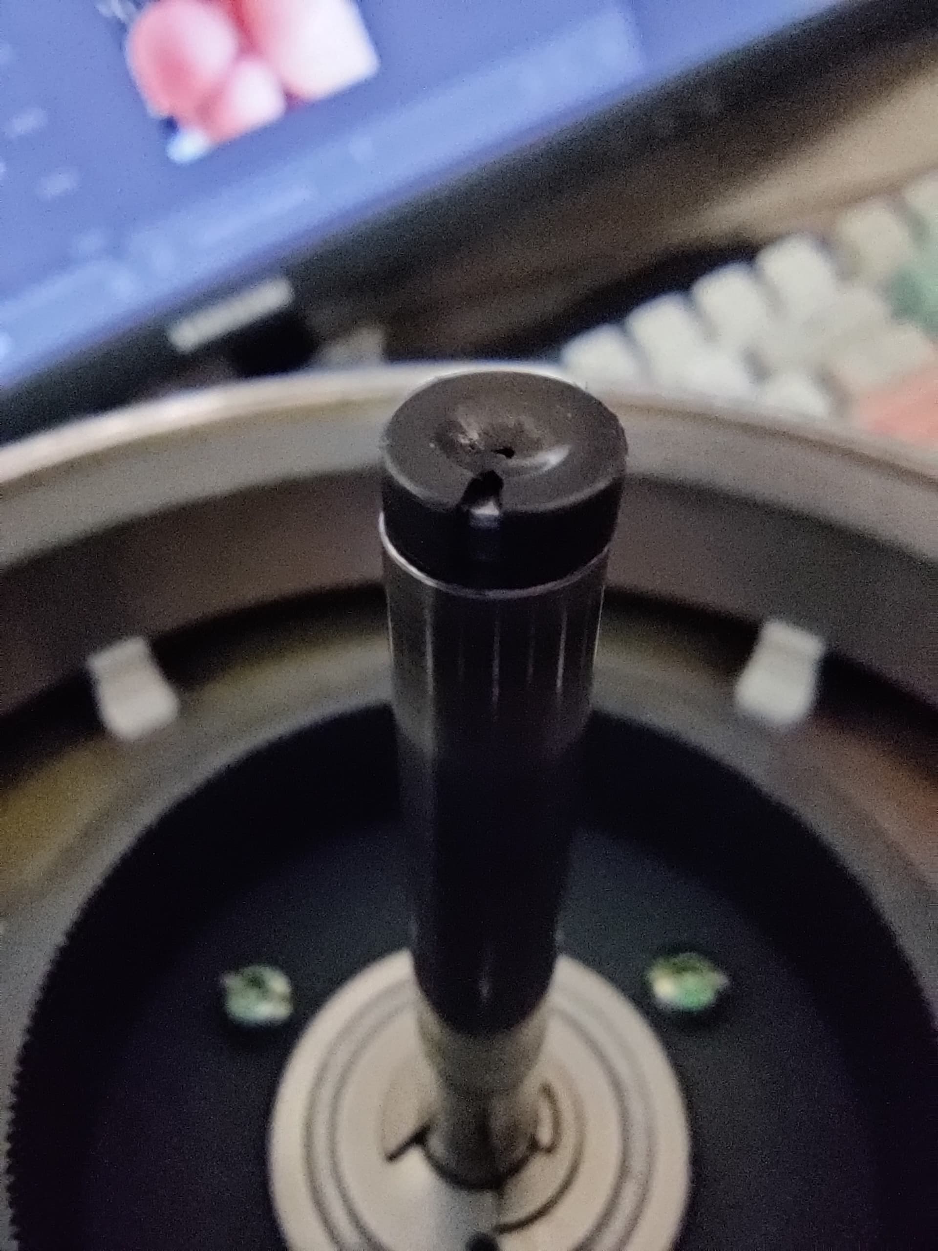

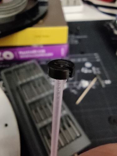

Колпачок для вала остался внутри втулки. Я решил его вытащить с помощью ватной палочки и термоклея.
Колпачок

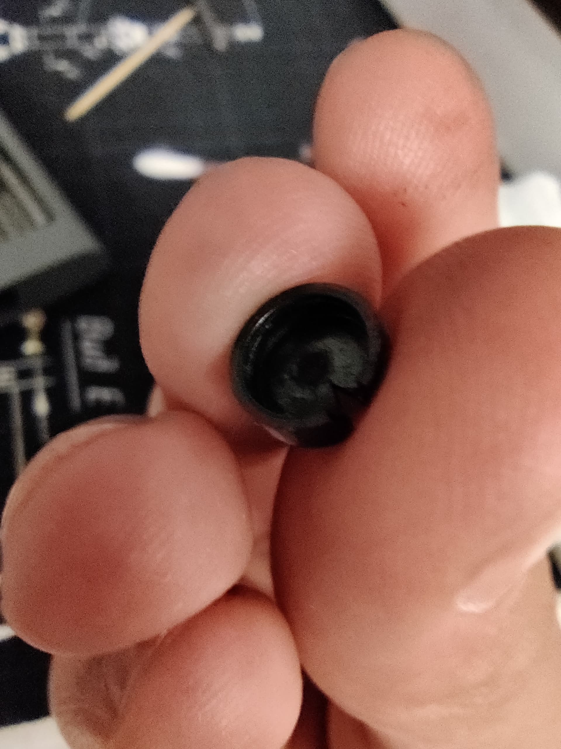

За время эксплуатации колпачок протерся до отверстия и раскололся с одной стороны. Стало понятно, что его нужно менять. Также я хотел посмотреть на состояние подшипника, но для его извлечения необходимо было снять нижнюю упорную крышку.

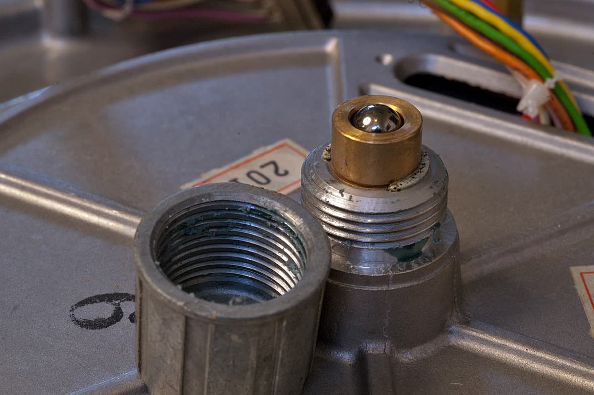

Нижняя крышка

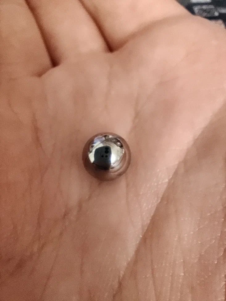

Крышка по резьбе залита компаундом и так просто ее не снять. Для снятия я использовал газовый ключ и термофен. После нескольких неудачных попыток снятия с порчей внешнего вида, мне удалось ее открутить. Подшипник наполовину утоплен в фаску на торце втулки, для его извлечения я применил деревянную ручку от кисти и молоток.
Подшипник
Подшипник металлический и немного протерся в месте контакта с валом. Подшипник можно было перевернуть и спокойно использовать дальше, но я решил его тоже заменить. После разбора мотора я очистил всё от старой смазки.

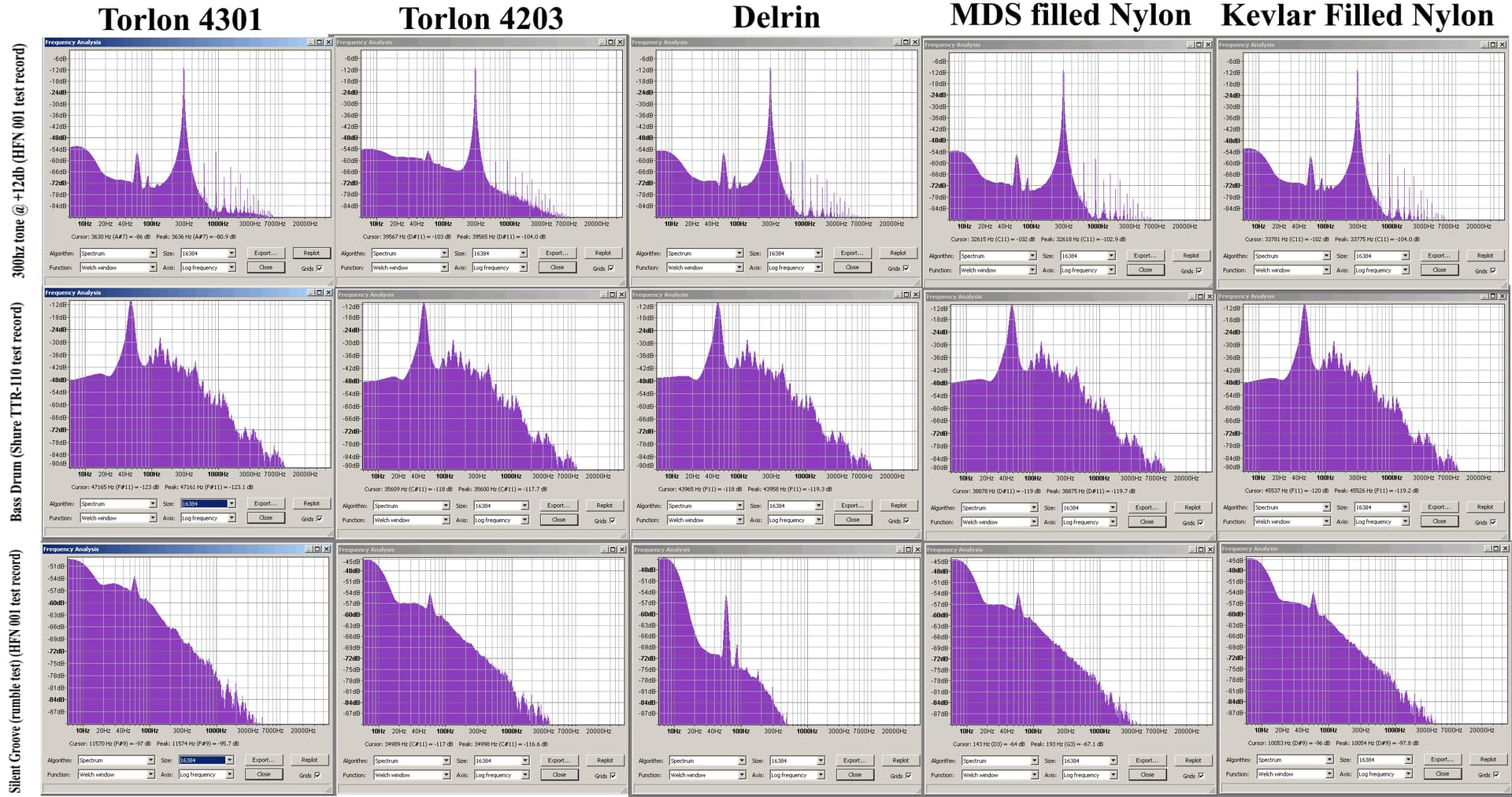

Дальше будет пересказ информации с зарубежного сайта относительно использования колпачков и подшипников из разных материалов для тех, кто не дружит с английским (или не хочет читать всё).
Первоисточник.

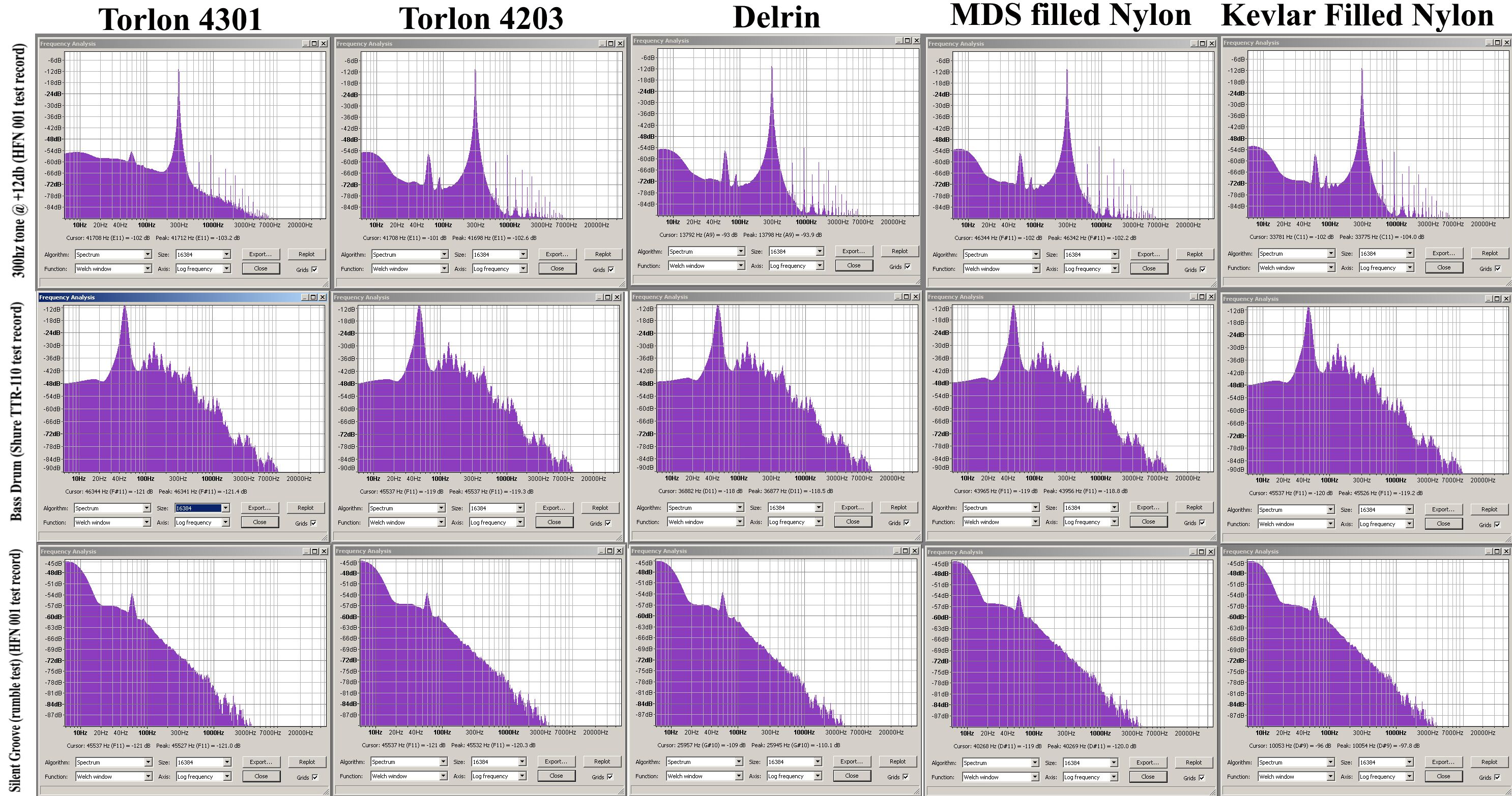

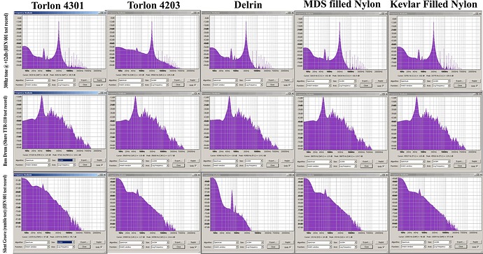

Тест
Тест заключался в оценке влияния материалов колпачка и подшипника на звуковой сигнал. В качестве тестируемых материалов колпачка были выбраны: Нилатрон (оригинальный колпачок), Торлон 4301, Торлон 4203, Делрин, Нейлон с добавлением сульфида молибдена и Нейлон с добавлением кевлара. В качестве подшипников: оригинальный металлический и керамический из нитрида кремния уровня 5 (градация сферичности по зарубежным нормативным документам).
Система для теста
Тесты проводились с кастомным плинтом, тонармом Graham 2.2 и звукоснимателем Denon DL 103R. Проигрыватель был установлен на изолирующий стенд Minus_K. Сигнал со звукоснимателя поступал через повышающий трансформатор на фонокорректор Hagerman Trumpet и далее на СД-рекордер MasterLink 9600 с записью на СД в формате Hi-Res 96/24. Программа для просмотра графиков - Audacity.
В качестве тестовых сигналов были выбраны следующие:
300hz tone @ +12db (HFN 001 test record);
Bass Drum (Shure TTR-110 test record) (3rd drum hit);
Silent Groove (rumble test) (HFN 001 test record).

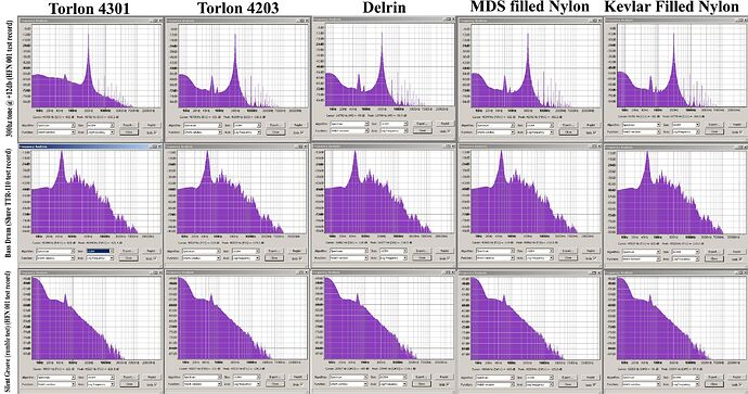

Для каждого материала колпачков проводилась пара тестов. Первый сразу после установки, второй после недели эксплуатации. Для удобства я объединил графики. Открывать их лучше в новом окне.
Замеры сразу после установки
Замеры после недели эксплуатации

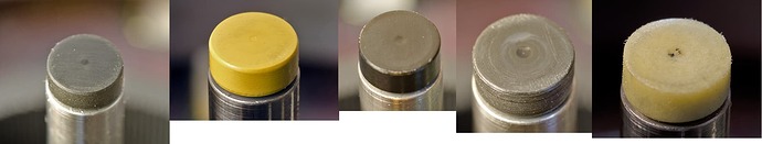

Ниже приведены фото всех колпачков после теста.
Колпачки
Как пишет автор теста, для всех материалов, кроме Делрина результаты почти одинаковы. Замеры Делрина - скорее всего ошибка при проведении замеров.
Замеры износа колпачка с оригинальным подшипником и керамическим показали, что степень износа для них не отличается. На этом пересказ заканчивается и я возвращаюсь к своей работе.

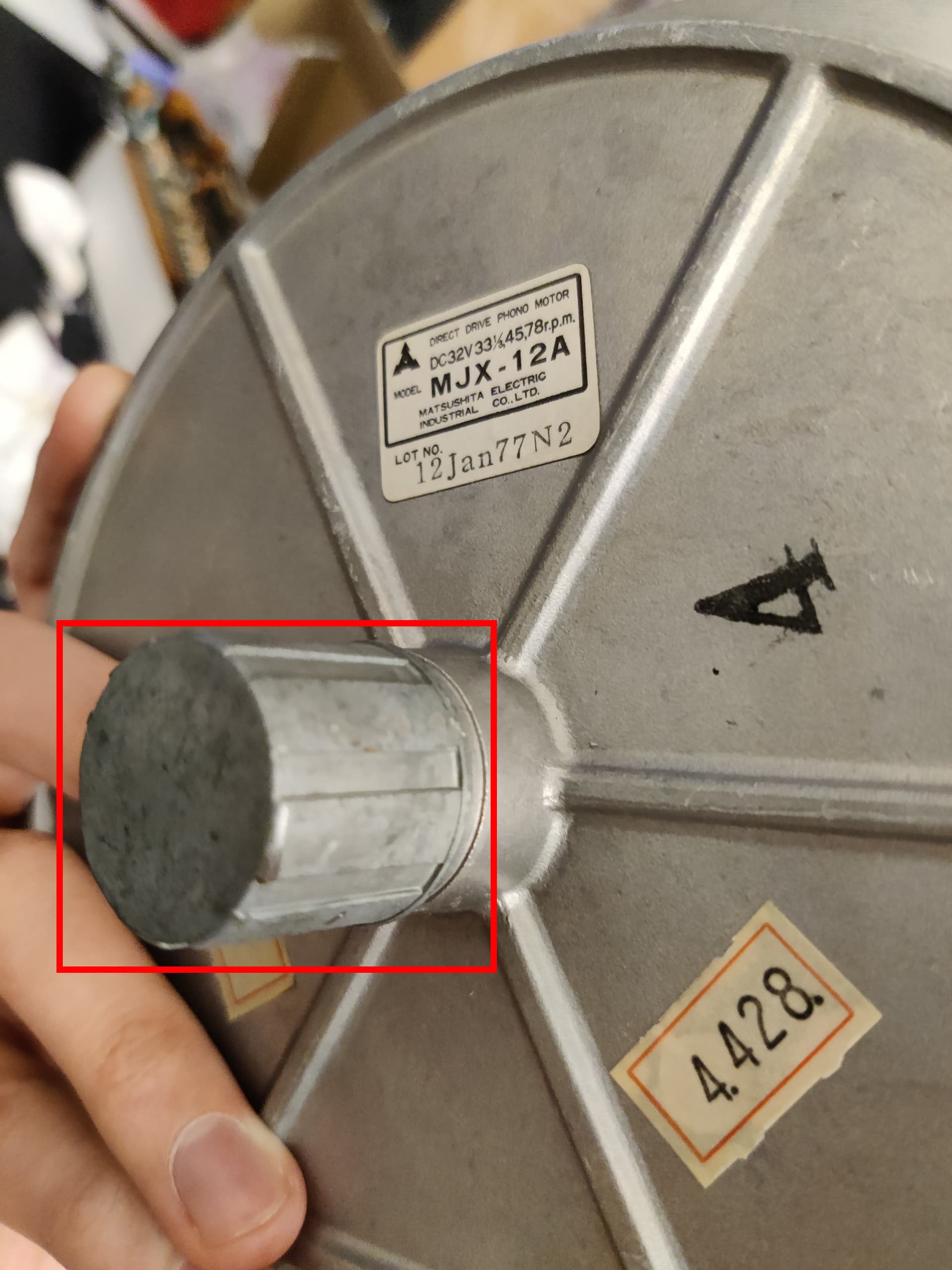

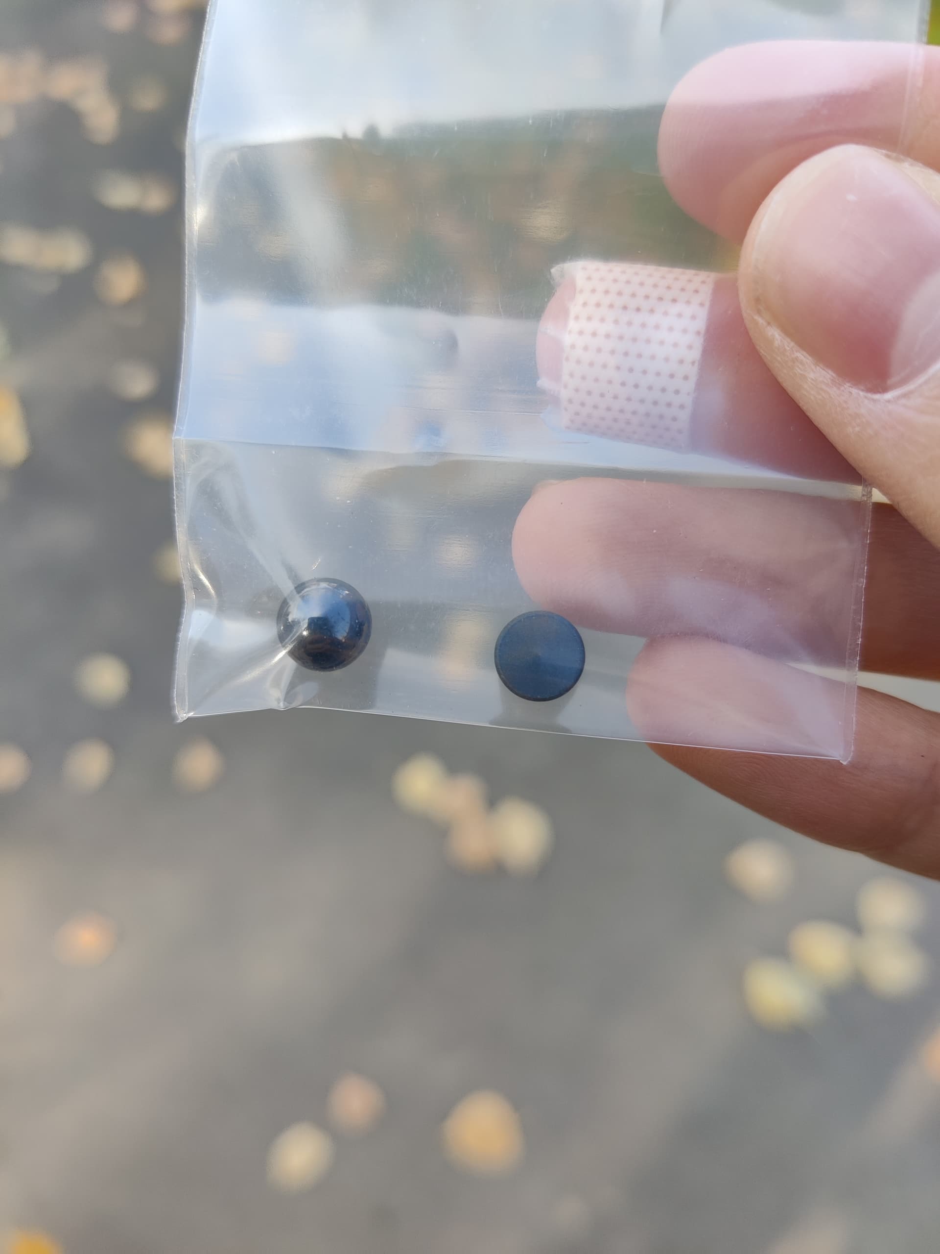

В интернете я нашел только одно объявление о продаже колпачка и подшипника.

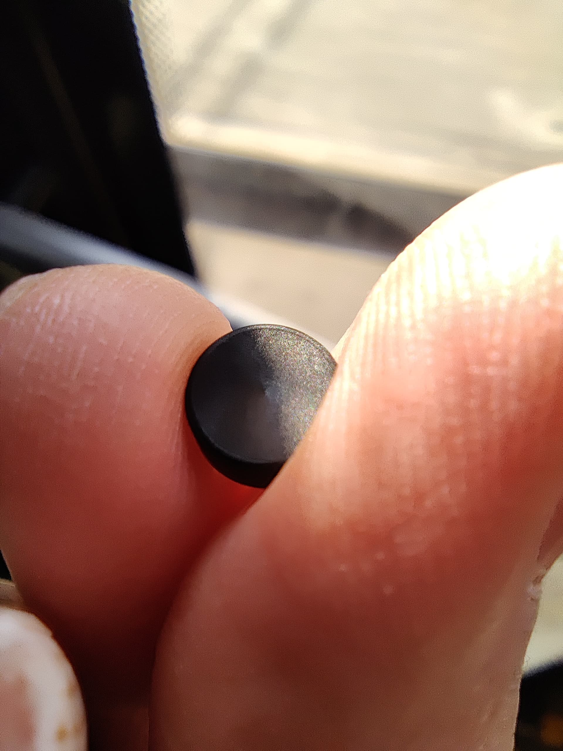

Колпачок из Torlon 4301 и керамический подшипник из нитрида кремния уровня 5. Их я и заказал. Ехали они до меня больше месяца.
Новый колпачок
В колпачке было небольшое углубление, что меня смутило, но я решил его оставить.

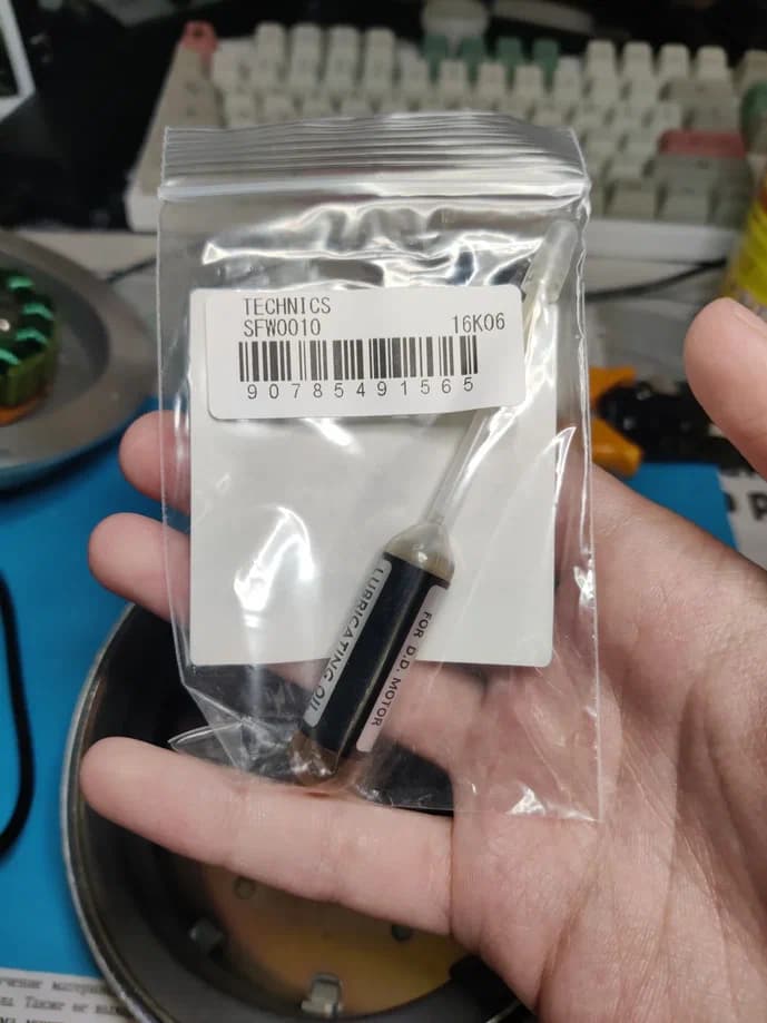

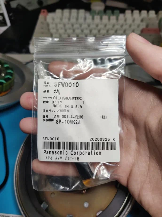

Также я заказал оригинальное масло для моего мотора - Technics SFW0010.
Приехало оно быстрее, чем подшипник и колпачок - примерно за 15 дней.
Масло

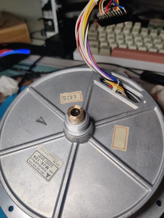

Далее предстояло собрать двигатель. В сборке есть один нюанс, а именно то, что до установки подшипника необходимо вставить во втулку верхнюю крышку (вал с магнитом). Это необходимо для того, чтобы между валом и подшипником не осталось воздуха. Как я упоминал ранее зазор между валом и втулкой очень маленький и воздух попросту не сможет выйти через него. Втулка и вал смазываются и собираются, далее через низ заливается масло (через место установки подшипника), вставляется подшипник и закручивается упорная крышка.
Верхняя крышка вставлена во втулку (масло тоже залито)
После сборки мотора через отверстие для смазки заливается еще пара капель масла.

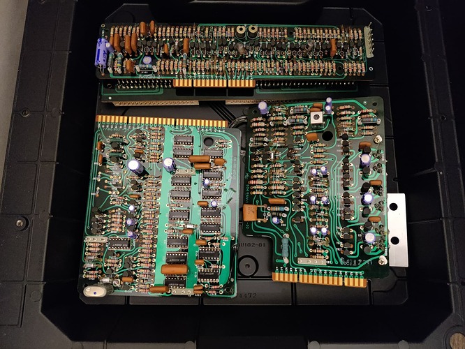

Параллельно с этим я заменил конденсаторы и работал с блоком питания, но об этом расскажу в следующем посте.

Менялись просто так или был замер? Что там у них осталось по емкости? Какие поставили? Как был сделан выбор?
Об этом подробно расскажу в следующем посте. Я заменил все для верности.
