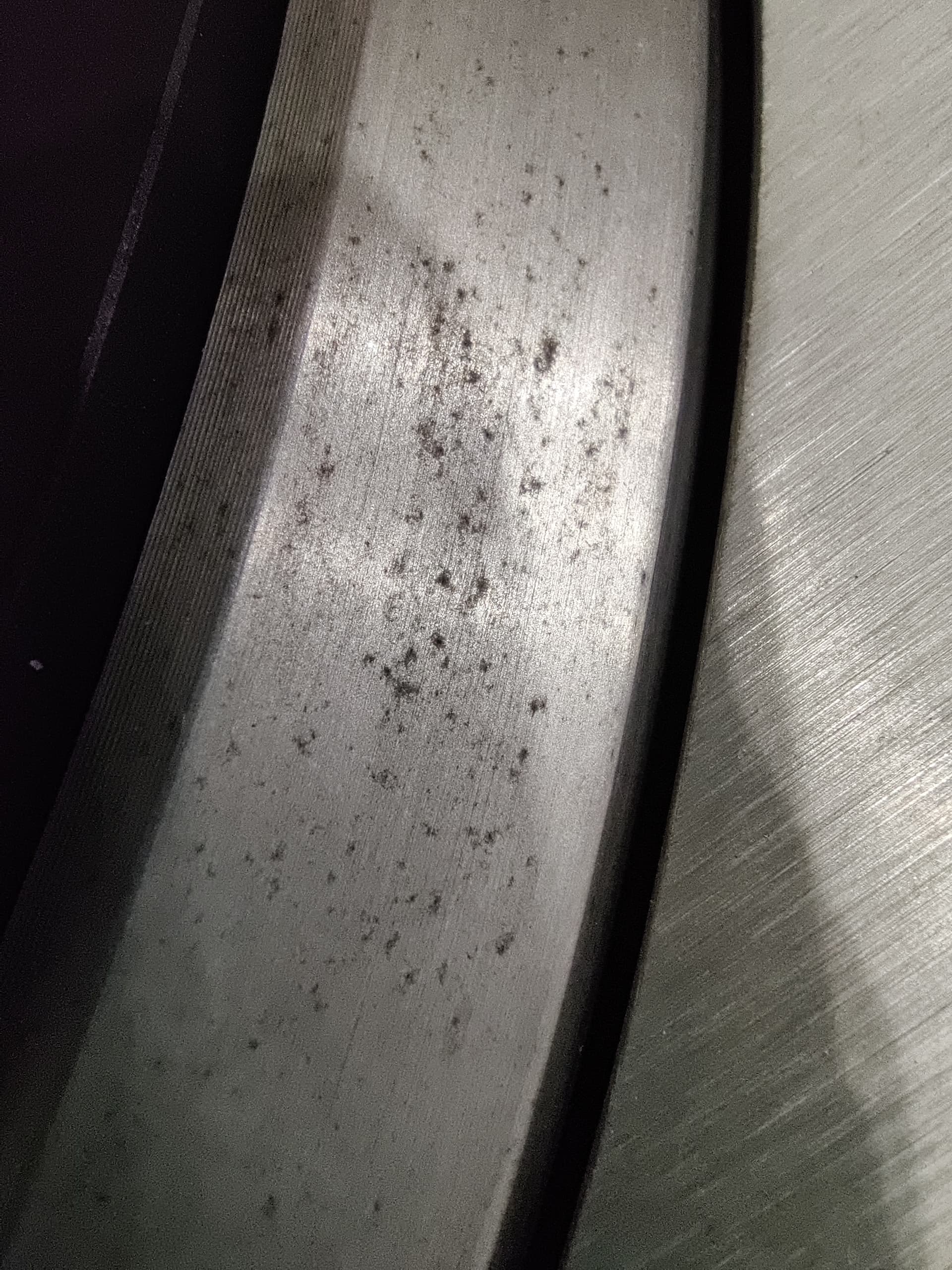

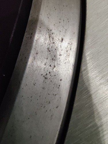

Если коррозия лёгкая, пробую полировальными пастами типа для хрома, например Doctor Wax. Если поражено сильно- чищу руками по кругу шкуркой от 400 и до 1500. Потом не забыть покрыть автолаком, иначе аллюминий зацветёт пятнами, окисляясь. Всё ленюсь соорудить типа гончарного круга для полировки((
Можете примеры кинуть как это бывает? Я думал алюминий на воздухе только потемнеть может…
Темнеть будет неравномерно, проявляя цапки пальцами и прочие пятнышки. Фото особо не делаю в процессе. Вручную можно отполировать лучше нового. Но долго
Я уже думал пятна будут не темные, а цветные и думал вы найдете в интернете это и скинете пример.
Я в таких работах не силен, к сожалению. А диск испортить вообще не хочется, мб потом найду кого-нибудь кто занимается и отдам на чистку.
У меня так выглядит.

Обработайте химией для алю, чтобы не было развития.
Это уже достаточно сильная коррозия. Можно попробовать наждачной бумагой 1000 с машинным маслом в ручную обработать, затем миламиновой губкой с пастой ГОИ разведенной в том же машинном масле или WD-40. Если наждачной бумагой будет плохо оттираться, то можно взять зерно покрупнее.
Соглашусь. Коррозия уже приличная. Химия не возьмёт. Urliy, не бойтесь, диск испортить снаружи сложно. Всегда можно перешлифовать. Купите в автомагазине хорошие листы или круги, и будет вам чем заняться по вечерам))) Круговыми равномерными роглаживаниями с постепенным проворотом диска. Главное, не делать это на проигрывателе))
Я бы на вашем месте ничего не делал. Отшлифовать, сточить конечно можно, но что после этого будет с балансировкой диска? Конечно там не так много, но всё же. Помню на моем диске от SL-1100 даже специальные проточки были сделаны на заводе при балансировке.
Чтобы потерять балансировку, нужно очень усердно тереть наждачной, тем более микронкой :grin: Уверен такие манипуляции к этому не приведут, можно смело пробовать.
Микронкой такие глубокие окислы не убрать.
Я понимаю, но сравнивать с каждой итерацией серии SL было бы долго.
Я думал над этим, но в вопросе обработки металлов я не силен. Также я не уверен, что диск из чистого аллюминия, думаю это какой-то сплав. Также не иселючено, что сверху диск чем-то покрыт.
Диск естественно отбалансирован на заводе и я очень сомневаюсь, что без опыта его равномерно отшлифую.
Спасибо всем за информацию относительно удаления коррозии. У всех свой опыт и методы, но я в этом деле опыта не имею и даже выбрать лучший путь не смогу. Если тут есть специалисты в этом деле и они живут в Москве, то можно договориться.

Можете купить новый (буквально) на инджапане, но я бы не озадачивался.
Подозреваю, что это аналог нашему Д16, т.к. он лучше обрабатывается резанием, нежели чистый люминь :slight_smile:
Я и написал, что лучше пробовать сначала с мелкой, постепенно увеличивая по мере необходимости зерно.
