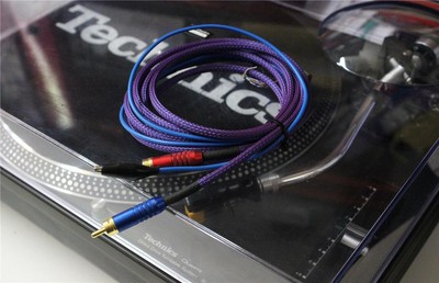

Все пишут про литц Cardas ну и менять надо внутри тонарма заодно. Например вот:
Возможно гораздо дешевле купить отдельно Литца кусок, коннекторы, кабель для фоно на отрез и самому все собрать.

Тоже где-то читал, что результат получается достойным, но блин, кабель получается в половину стоимости от вертушки))

Это не кабель дорогой. Это вы вертушку дешево купили :slight_smile:
Ну а если без шуток, надо конечно оценивать перспективность и целесообразность такого вложения именно с учетом имеющейся модели.
Касательно смены штатного фоно кабеля.
Если найдутся единомышленники, можно купить один такой на двоих:
https://www.allcables.ru/product/kabel-phono-2xrca-2xrca-inakustik-00405115-premium-phonokabel-1-5m-204981/
У самого все межблочные из этой серии, очень нравятся, особенно по соотношению цена-качество.
В дальнейшем, акустические тоже заменю на Ин-Акустик)

Это решаемо. Кстати, не было мысли поменять кабель в тонарме и фоно кабель заодно?
C другой стороны = съемный кабель это так себе решение: конечно его можно менять. А оно вам надо? Ну и лишние контакты / пайки не лучше для звука.
