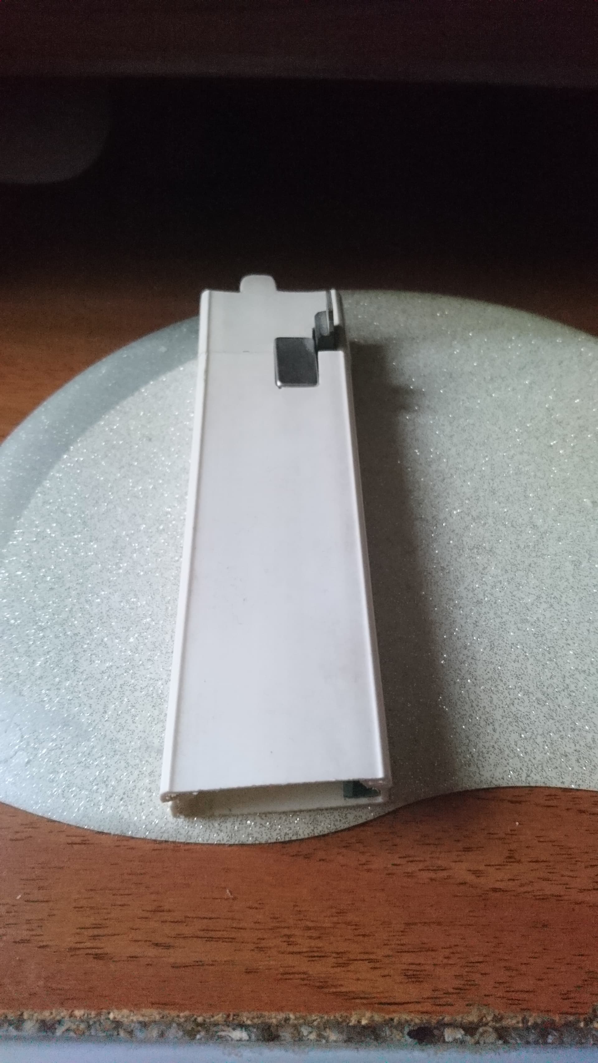

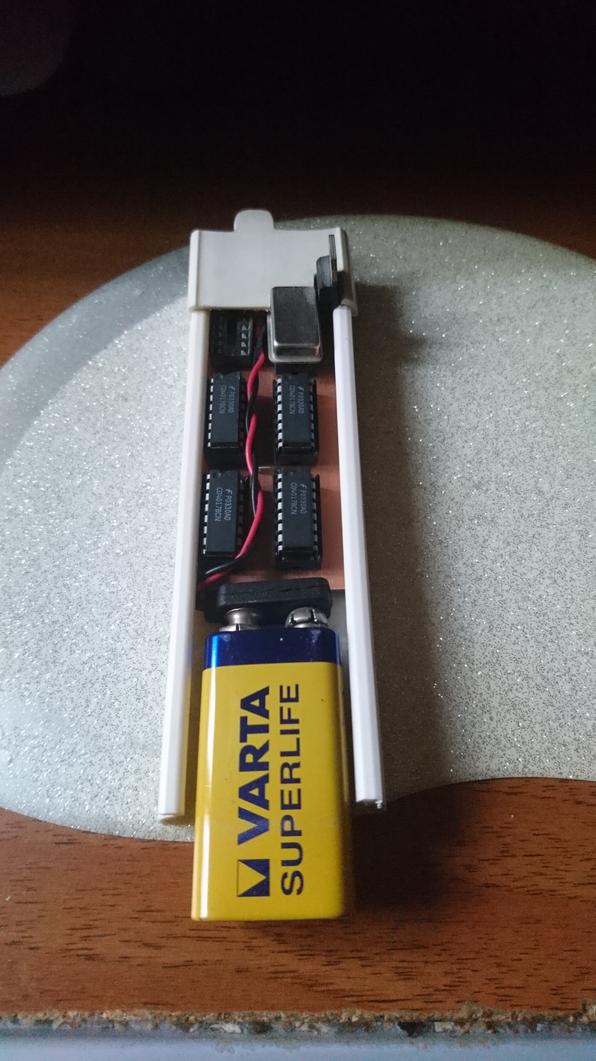

У меня вот тоже был проект для вертаков без стробоскопа. Светодиод моргает с частотой 1Мгц / на 4 раза по 10. Питание от Кроны.Ставишь шаблон с метками на диск, включаешь вертак и ручками подсвечиваешь…
Спойлер
На vinylengine был похожий, но там все закрылось.
Я себе делал на 555 счётчике, там надо RC цепочку настраивать на нужную частоту.
На Али видел похожие на мк, стоили ~ 500 руб.
Сейчас много чего есть на Али. Я его собирал лет 20 назад, когда первая Ленка у меня появилась. Мысль такая - не стоит загоняться космическими приблудами, этот копеечный девайс позволяет достаточно точно контролировать скорость и девиацию (при наличии точного шаблона разумеется). Да и просто полезен для вертаков с неонкой в стробе. Отключить ее и все…
