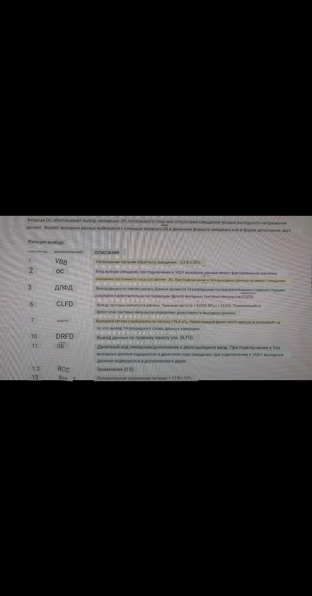

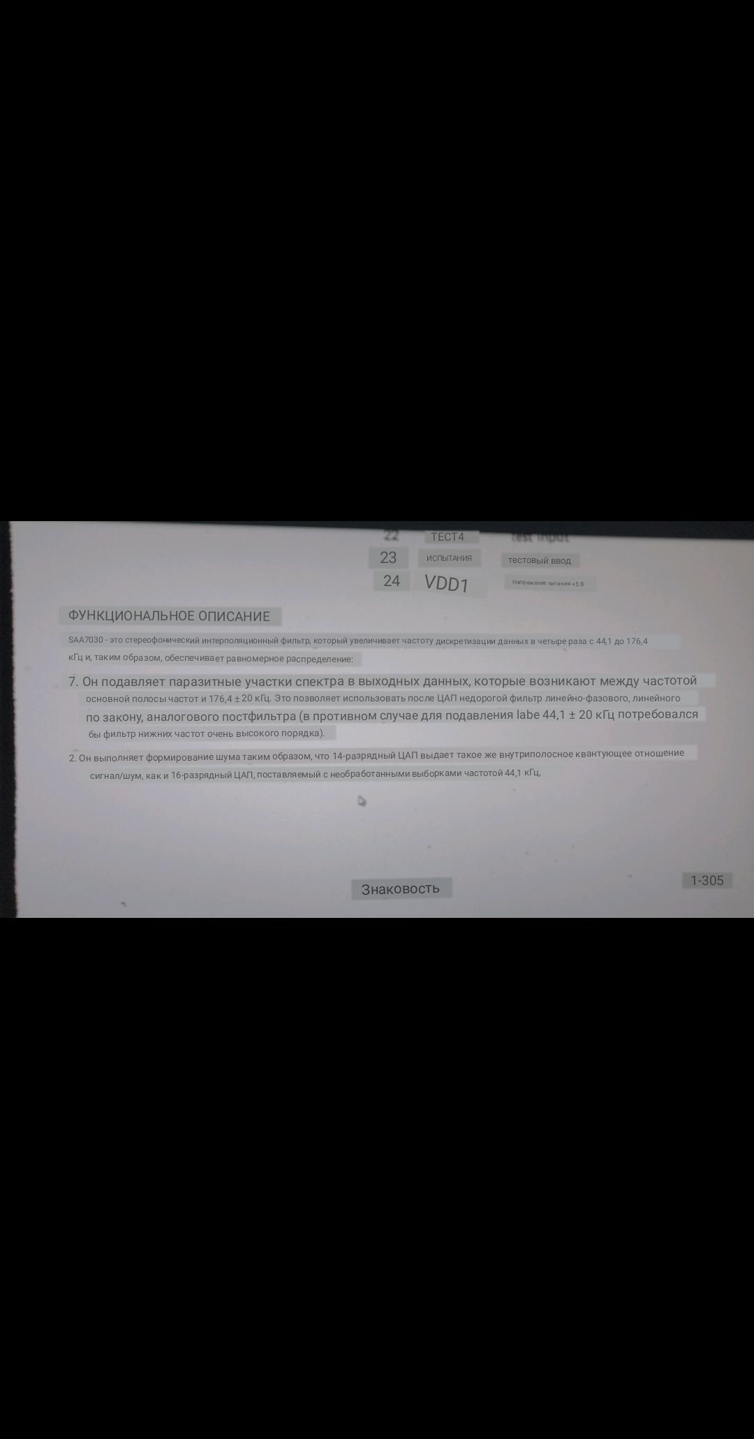

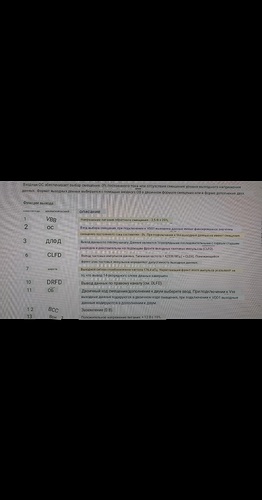

Вот скрин с даташит ЦФ7030 он не подает 16 бит на 1540.
Или может что то не понял из этого даташит на SAA7030, поправьте тогда

По датащиту у вас все правильно, имено это 7030 и делает, переваривает 16бит на входе в 14бит на выходе для 1540.
И если это убрать, мне заук нравится меньше. Это то, что я имел ввиду.

А как бы он мог подать 16 бит на понимающую только 14 бит 1540 ))) ?
Он принимает стереосигнал в 16 бит, дальше фактически (это слегка условно, но не очень далеко от истины) работает со стереосигналом в 28 битном формате, и отдает его как 2 по 14 бит.
