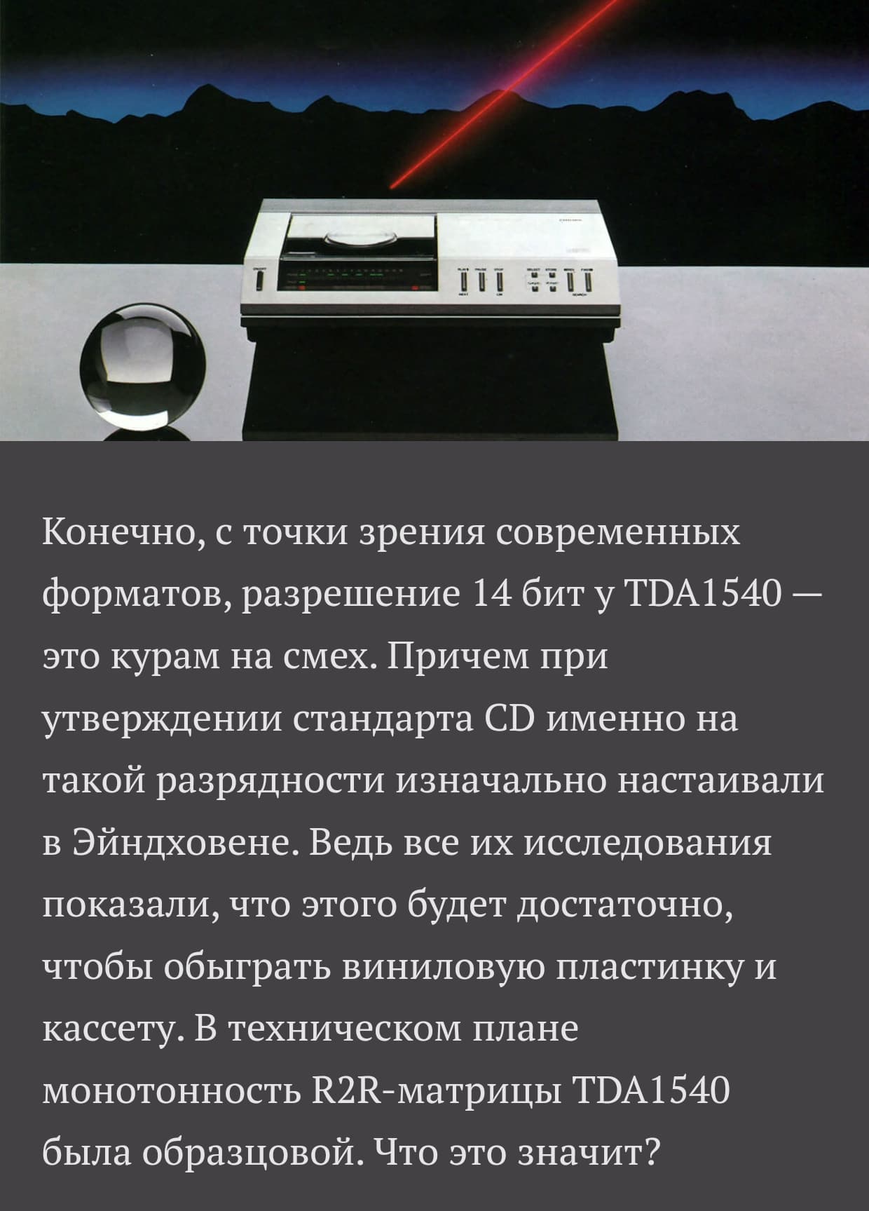

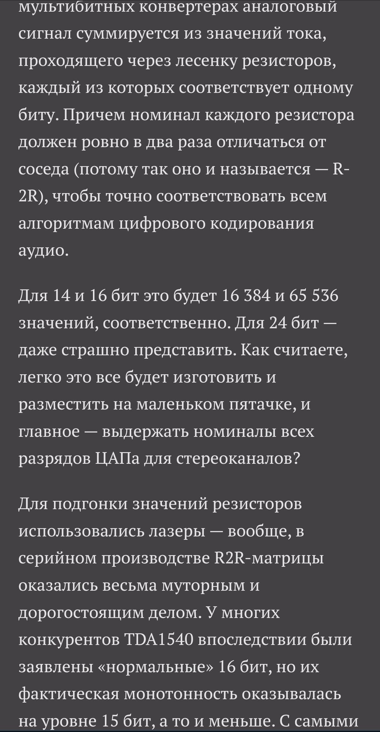

Хорошая статья, рассказывающая, как жадные японцы обосрали будущим аудиофилам всего мира всю малину со своими 16ю битами :slight_smile:
А потом ещё заполировали это всё говёными тангенциальными трехлучевыми сидиромами))
Назвать 1540 R2R матрицей это прям мощщщь.
И лазерами пыщ пыщ. И статья готова.
