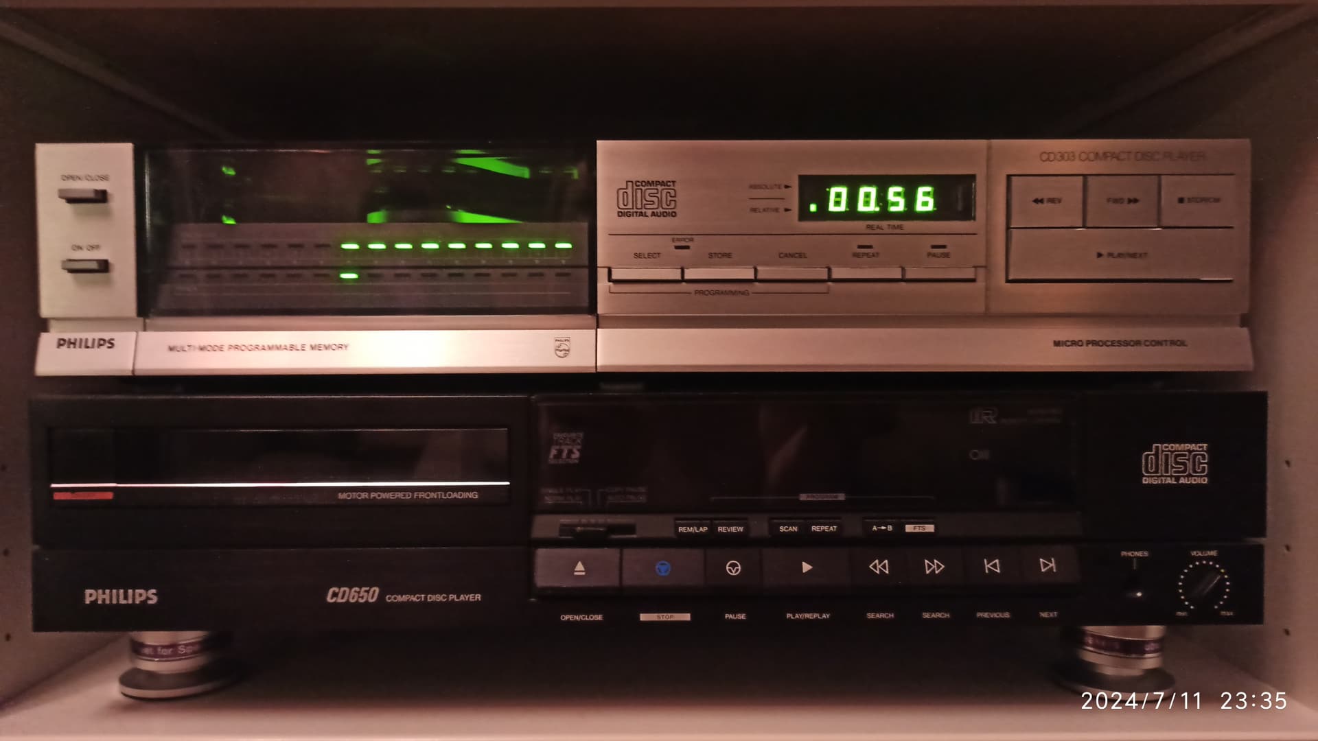

Ничего пока не написал про Philips CD303. И совершенно зря. Это настолько же конструктивно уникальный проигрыватель, как и 99-й. Даже больше, ведь для своего времени первая линейка Филипсов была по сути первой серийно выпущенной линейкой проигрывателей компакт-дисков в мире. А 303-й как раз к ней относится: 100 - 200 (202) - 300 (303). Модели 300 и 303 были её флагманами. 303 - это обновлённый 300, отличие - в наличии дисплея.
Итак, Philips CD303, 1984 год выпуска.
Проигрыватель с фантастической внешностью и лютым конструктивом. В полумраке трудно не залюбоваться загадочной зелёной подсветкой (на фото неправильная цветопередача, сильный уход в желтый) отсека для диска, для обеспечения лучших условий чтения.
Для гарантированного превосходства над винилом разработчики перезаложились по всем параметрам, спроектировав и реализовав аппарат с избыточными характеристиками и надёжностью.
Вес - 8 с лишним кг, в основе конструкции - литое шасси. Сигнальные платы мощно экранированы со всех сторон отдельным алюминиевым корпусом.
Стальной привод CDM0, пара моно-ЦАПов TDA1540D в керамических корпусах. При открытии лотка привод CDM0 выезжает целиком.
Именно этот экземпляр пришёл в идеальном состоянии из Германии, в комплекте с фирменными брошюрами. Внутри - всё родное. К сожалению, все голубые аксиальные конденсаторы Филипс оказались уже даже не конденсаторами. Ни одного, имеющего хотя бы половину от номинальной ёмкости, эквивалентное сопротивление зашкаливает даже не в разы.
Удивительно, но даже в таком состоянии, аппарат полностью функционировал и выдавал очень серьезный уровень звучания.
Да, не все жанры он отыгрывает. Что касается вещей с вокалом, хоть мужским, хоть женским, не сильно динамичных, тут 303 даёт всем такую фору. Неспешную красивую музыку с вокалом после 303 я не мог включать ни на каком другом источнике.
Но, как только начинается динамика, на быстрой и энергичной музыке у 303 всё смешивается в кашу… Рок слушать невозможно.
Зато звучание вокала - это что-то волшебное… Jacintha, Laura Fygi, Saragh Brightman - от их исполнения чувства пробирают так, что под пару бокалов вина можно и слезу пустить. Неторопливые, хоть и энергичные вещи Yello - что-то невероятное. Такая мощная энергетика. В звучании столько живости, драйва и эмоций, что слушаешь, притопывая и кивая головой. Бас очень плотный и, скорее, излишне насыщенный, но кайфовый. Середина - это, повторюсь ещё раз, что-то. Но не всегда и не везде.
Подытоживая, 303 - это безумно эмоциональный, драйвовый, с увесистым басом и красивейшим вокалом, с неповторимой, струящейся живостью, очень и очень атмосферный аппарат, но в то же время не без существенных косяков и ограничений. Очень жанровый. И было очень досадно замечать эти недостатки.

Ещё до поломки я был практически уверен, что это ни разу не штатная работа 303. Ну не мог hi-end аппарат такого уровня, в который всё вложили с таким многократным запасом, чтобы он уделал винил, не мог он так показывать себя на динамичных произведениях. Не вяжется это никак с такой превосходной подачей и проработкой мелодичных произведений.
Поэтому, после долгих раздумий, а впоследствии - поломки проигрывателя (он стал выдавать стену цифрового шума вместо сигнала) я решился на полный рекап.
Начал выбирать мастера. По отзывам и опросам принял решение обратиться к Михаилу @Chief.Physician.
На самом деле, я разрывался на две части. Часть меня была уверена, что в голубых Филипсах всё волшебство, и я не смогу получить этот волшебный звук после выкорчевывания из 303-го этих неповторимых конденсаторов. Другая часть считала, что качественные конденсаторы смогут восстановить исходные, с завода, условия работы аппарата. В общем, поломка меня подтолкнула к решительным действиям.
Итак, я решил заказать для рекапа ответственных частей плеера конденсаторы Vishay, якобы правопреемники конденсаторов Филипс и заготавливаемых по схожей технологии (вот это, наверное, сказки). Тем не менее, заказ был сделан, я вытерпел 2 месяца дожидается доставки и направил 303 Михаилу.
Во время ожидания меня не оставляли сомнения, правильно ли я сделал, что отдал уникальный, сохранившийся нетронутым за 40 лет, экземпляр редкого и роскошно играющего проигрывателя.
Наконец, пришло время забирать аппарат из доставки. Прежде, чем включить его, я гонял его круглосуточно несколько суток. Наконец, решил запустить его в составе системы.
Что сказать, первый результат меня сильно не впечатлил. Поставил его ещё на недельный прогон, с перерывами. Включая с мыслью - сейчас должен прогреться. Увы, нет.
Так я гонял его не один раз по неделе, потом стал пытаться слушать. Но не то, вообще не то!!..
Прошло два месяца. Результата не было. Было плоское звучание с подчёркнутыми сибилянтами. Зачем я всё это затеял??? Давно я так себя не ругал.
Прошел март, наступил апрель. В очередной раз включая 303 после небольшого перерыва, насторожился. Мне это показалось? Звучание, причём весьма быстро, начало меняться от включения к включению. Пригласил товарища, и тот офигел. Из трёх аппаратов он однозначно предпочёл 303-й. Причём на разных жанрах.
Товарищ уехал, и я с новой силой начал тестить 303-й. Тут уже я офигел. Какой пошёл звук!!! Не думал уже, что испытаю шок в хорошем смысле от этого проигрывателя. А ведь Михаил предупреждал меня, что мои конденсаторы, увеличенного вольтаж, будут прогреваться очень долго.
Но блин, оно того реально стоило! 303 начал выдавать ТАКОЕ звучание… Фаворитом у меня был 99. Ключевое - был 303 его просто легко опрокинул.
Супер разрешения 303 не выдаёт, но он даёт реально больше информации, в том же ВЧ -диапахоне, не акцентируя его при этом. В общем, 303 играет сейчас с тем же высоким разрешением, так же слитно и эффектно, как 99, но эмоций он выдаёт больше! Не знаю, что заложили в начале 80–х (!) в него и 1540 разработчики, низкий им поклон за это, но он не оставляет шансов самому 99-му!
303 закладывает в звучание кучу информации, отвечающей за богатство тембров музыкальных инструментов и вокала, за целую вселенную послезвучий.
Супруга у меня играет на фортепиано, которое нам очень повезло приобрести, немецкий Geyer 1955 г. в отличном состоянии, с безумной глубиной, красотой звучания и многогранностью послезвучий. 303 на треках с качественно записанным фортепиано звучит очень схоже с ним.
В конечном итоге, ни Marantz CD-99SE с двумя коронованными 1541A-S1, ни ЦАП Parasound из штатов со своим 20-битным UltraAnalog 20400A, ни сбалансированный Marantz CD74 не звучат так глубоко, так многогранно, эмоционально и пронзительно волнующе, как этот Philips CD303.
По эффекту присутствия, атмосферности, живости подачи, богатству послезвучий 303 сейчас далеко впереди. При этом, ушли его старые косяки. 303 отыгрывает любой жанр на ура, с ВЧ у него всё в порядке, а бас - глубокий, подтянутый и ураганно мощный, когда требуется.
По сравнению со старым своим состоянием, кажется, у него ушла та чрезмерная обволакиваемость, которая поначалу пленила меня. Нечто похожее наблюдается и у650-го 1986 года выпуска, с его оригинальными и давно не живыми конденсаторами Филипс. То ли это всё же их фирменный почерк, то ли последствия произошедших за десятилетия метаморфоз. Не знаю. Но оставшегося эффекта, не так сильно подчеркнутого, мне хватает за глаза. А что касается преимуществ, ну тут, я кажется, всё уже сказал, добавить нечего.)
PS. Выражаю огромную благодарность Михаилу @Chief.Physician за проделанную кропотливую работу по восстановлению моего любимого CD303, и Роману @RulerM за его многочисленные советы и неоценимую помощь.
