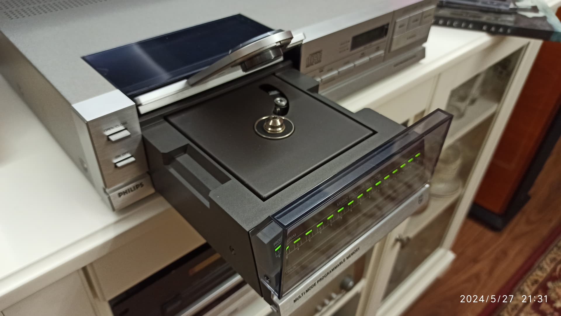

Определенные, отработанные и известные по сети апгрейды поднимают звучание этих плееров на не одну ступень. Один конденсатор из 2-х на питание 17 вольт 1540, замена его на бумаго масло, влияет очень очень сильно. там электрлит 100 мкф, менял на две шт в параллель,винтажный Сименс 32 мкф. Разница громадная. И таких этапов немало.
Второй из этих 2-х кстати, не сильно заметен при замене на что другое.
В 303 м также убирают прижим и не требуется выдвигать лоток . вот на фото пример
Лютый моддинг :rofl: в стиле “скелетон”.
Интересно, Банг Олюфсен тоже можно затюнить?)
так же красотой глаз не оторвать - легко :grin:
Все что угодно можно :)) По мне так отлично играющих штатно плееров не быает все нужно тюнить.
Скажите пжл., Вы так и эксплуатируете Ваш аппарат (я про фото)? Или есть более законченный конструктив. Ключевое слово в моем предложении - “легко”. Там все остается в первозданном виде (практически) и не требует вмешательств в корпус, манипуляций со шлейфами (Вы убрали их ?) и т.д.. Что касается “массивного привода транспорта” - опять же легко решается утяжелением всего аппарата - массивная плита снизу. Ну это так, не более чем мысли вслух. Здесь мало кому интересна глубокая переделка.
Как только не издеваются над хорошими, с рождения, вещами.
А на самом деле - идиотизм.
Хотите так же изуродовать?
Вы оч. сильно не правы (и даже где-то агрессивны). Вы же не знаете в каком виде попал аппарат в руки Alexsz. Скажу за себя. Всегда (именно всегда) приобретал только убитые аппараты и восстанавливал их. Пару раз нарывался на аппараты, в которые напихали все (именно все) убитое (продавали ремонтники). Такое у обычного потребителя случиться не может. О чем я. Вернув к жизни десятки, могу “взять грех на душу” и построить аппарат своей мечты (поверте - там много интересного) из одного убитого в усмерть. Может как-нить продемонстрирую. Там и решим - идиотизм это или нет. Ок?
