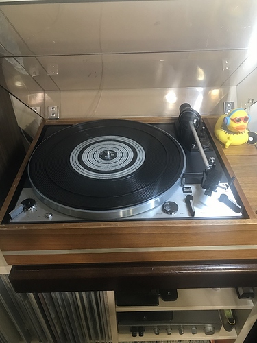

Достал из “загашника” аппараты. Уверен, что с помощью Ваших советов все получится.

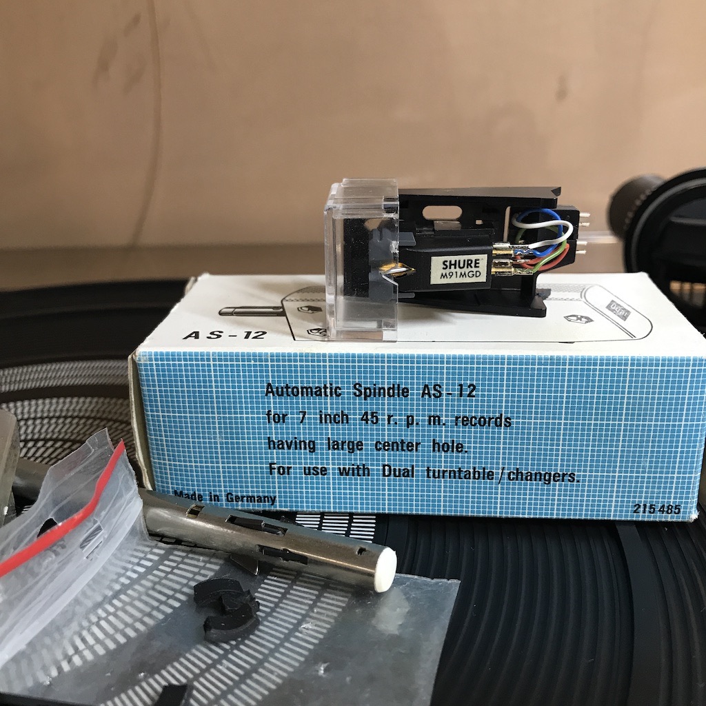

В комплекте к роликовому был шаблон для установки вылета иглы.
Кажется на директ он тоже подходит, так как держатели картриджа одинаковые. При установленном в этот держатель картриджа с литерой D становится понятным, какая позиция правильная.

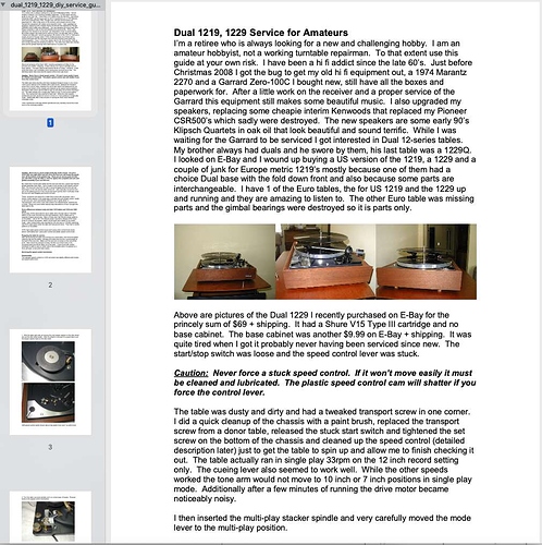

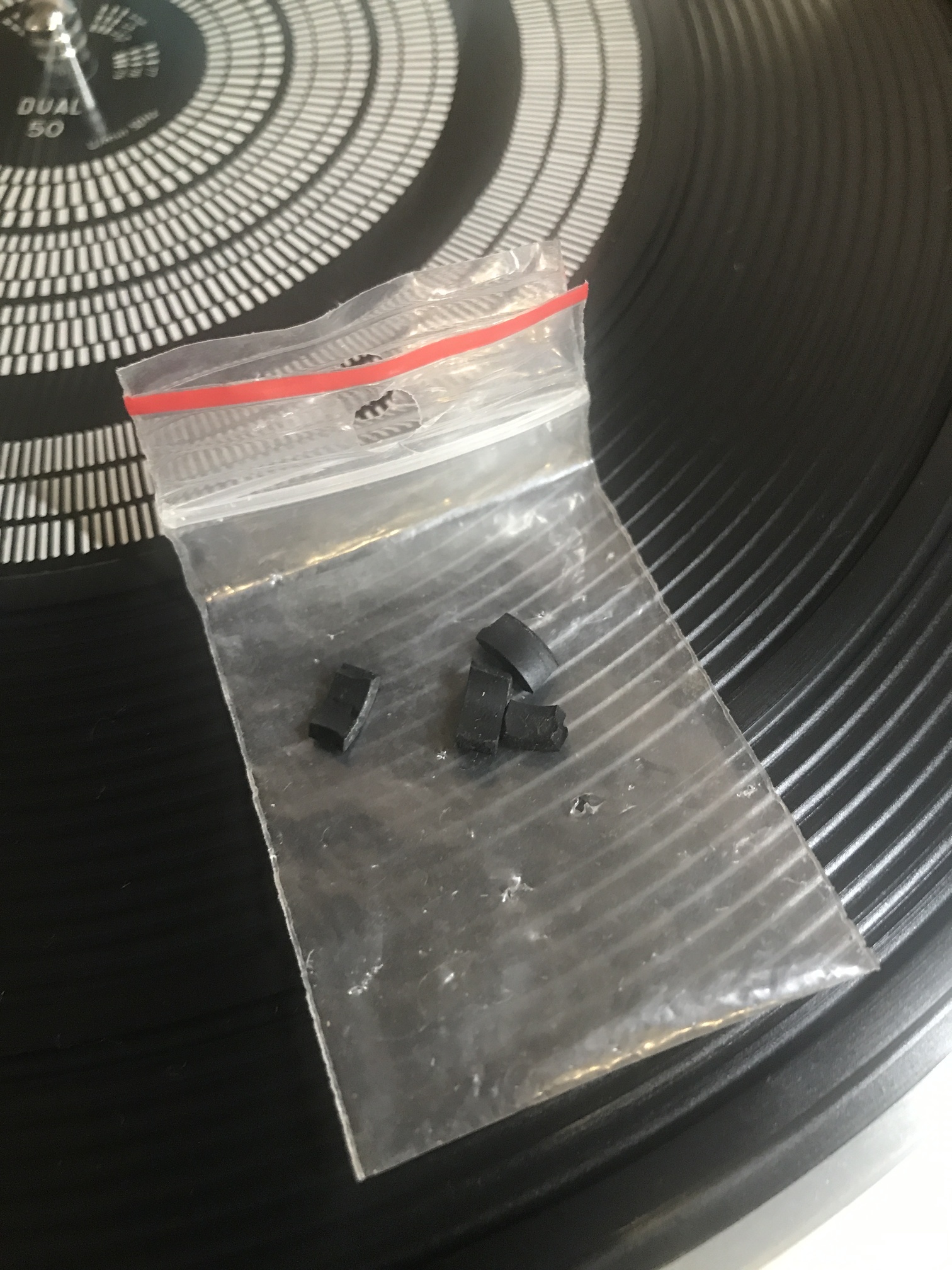

Подскажите пожалуйста. Раньше, при осмотре внутрянки, я обнаружил сломавшееся кольцо. Где оно стояло не смог определить.
Сейчас проверил. Все работает нормально, не стучит, ролик как новый, скорость по стробоскопу не плывет. Автоматика что-то пыжится сделать. Ролик сниму лушче. А вообще с автоматикой было так. Для проверки я переключил рычажок с сингл на мульти. Поставил шпиндель для чейнджера. Опробовал работу. Все работало. После этого вернул сингл. После этого автоматика стала работать не корректно или вообще не работать. Я нашел гайд
Там как раз написано про, наверное, тот самый “пимпель”, который новички ломают, когда на загустевшей старой смазке двигают рычаг с синг на мульти. И купить его негде. Я разбирал, смотрел. Пимпель был в порядке. Было это лет семь назад. Сейчас я еще не перечитывал эту инструкцию и не помню, как этот пимпель выглядит, но помню, что там было все в порядке.

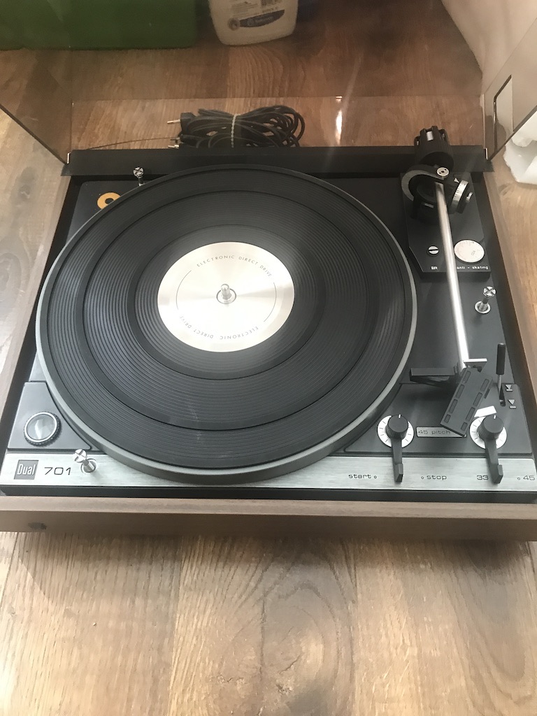

Только что вспоминал Вашу переборку тонарма. Пытался настроить баланс тонарма в ноль. Не получилось. Что-то заедает. Раньше было все хорошо. Возможно смазка. Если бы в 701 была 78-я …

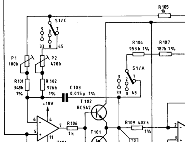

Мне кажется EDS 1000, который в 701 дуале можно перенастроить на 78 об, пожертвовав 45 скоростью. Там в моторе схема, скорость резисторами выставляется
Подобная мысль была сделать 78 об на Торенс-320 вместо 45 об. Мне коказалось, что все не так просто. Ограничился тем, что заменил подстроечники оборотов на внешние потенциометры и вывел их ручки наружу.
PS. Посмотрел, да, в 701 кажется проще. По крайней мере ожидаемые номиналы R не такие большие.

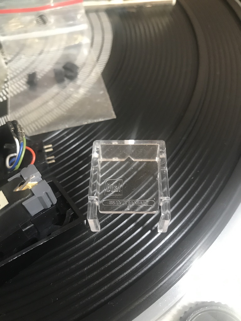

В данном случае под “оригинальный” Вы подразумеваете фиксированный шелл, который родной? В него устанавливать головку, установленную на переходнике, а контактную стеклотканевую колодку убрать и подключать провод клипсами сразу на пины головки? А “стронний” это шелл SME типа (с использованием эл. разьема или без него)?
