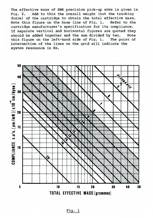

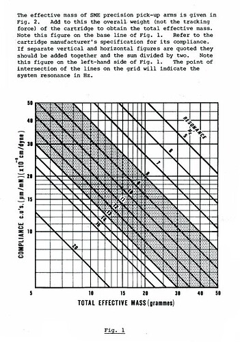

Я пользовался таблицей sme и то о чём написал для неё,а калькулятор с винилэнжина зачастую давал кривоватые результаты,но безусловно все эти подсчёты исключительно ориентировочные.
Хорошее уточнение. :slight_smile: Мои опыты с парой тонармами и тремя головами показали приличное совпадение результатов калькулятора и измерительной пластинки. :slight_smile:
