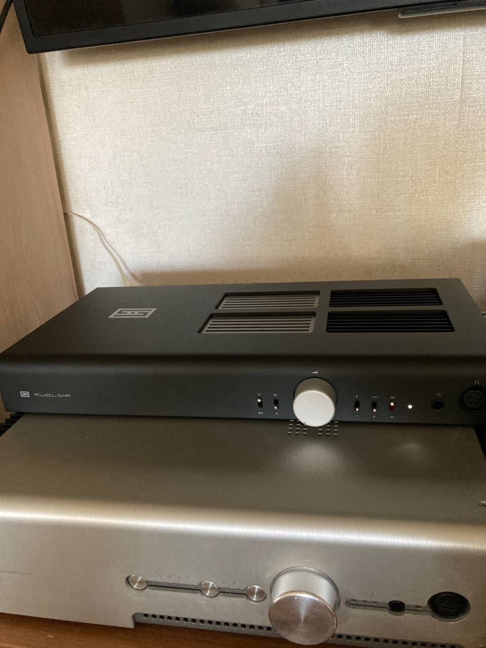

Приехал Mjolnir 3.
Буду делать очную ставку с Ragnarok 2.
Напишу краткое сравнение MJ3 vs Ragnarok 2.
Цепь M2Tech HiFace EVO->Yggi A1 по AES/EBU->Mjolnir 3-> Audeze XC.
Хороший усь,если прыгаешь с уся в ценником ниже к примеру как Jotuheim.Фирменный подчерк родословности Mjolnir остался,но меньше панча нежели в Mj2,но больше нежели в Mj 1 (недавно была возможность его послушать).Вау эффект не произвел,но звучит достойно.Но имхо можно что нибудь интереснее найти за 1.5k евро (столько он стоит в представительстве Щит европа).
По сравнению с Ragno 2 - у Ragno больше сцена, глубина,больше эффекта 3-D,но нет такого акцента на средних и на рабочем барабане, как у MJ3.
Если слушать MJ3 - то будто находишься в маленьком помещении,вроде и все четко, но чего не хватает.
Ragno 2 лучше строит образы на удивление.Так что остаюсь дальше с Ragno 2:))
По фишкам MJ3 - использую только включенным Class A
С включенным feedback звук становится тусклее, минорнее.
Греется не плохо, не критично, радиатор нагревается в диапазоне 70-80C
Задавайте вопросы если есть:) Mj3 выставил на продажу.Нахожусь в прибалтике, если кого заинтересует - велком.

Хотелось попробовать твердотельный усилитель в классе А, очень уж вкусные описания. Я в основном сидел на ламповых at-ha22tube и bottlehead crack&speedball, которыми раскачивал свои Т1.1, из твердотельных также есть цапоуси fostex hpa4-bl и Ifi micro idsd black label. В качестве цапа в последнее время gustard x26 pro, подключенный через i2s к DDC u18 и ПК (кабели rca supra eff-IX, moshau i2s), иногда Lite dac ah по настроению.
Сперва смотрел на aune s17 pro, но смущали проблемы с нагревом из-за которого, усилитель не мог работать в своем наиболее производительном режиме. Да, вышла новая ревизия aune s17 evo, но она на российском рынке уже значительно дороже получается.
В качестве альтернативы обзорщиками предлагался schiit mjolnir 3. Его тоже хотелось попробовать, очень интересное описание, зашел на авито, нашел продавца, который новый продавал по очень хорошей цене, которая была сопоставима с aune s17 evo на рынке рф, хотя, если верить юзерам хед фая и обозревателям, пробовавшим мьелнир и аюн, мьелнир устройство классом выше в большинстве своих аспектов, плюс работает стабильно, нагрев работе не мешает. Решено, заказал!
Устройство действительно пришло новым, первые 3 дня я чувствовал запах краски от нагревающихся радиаторов, потом он исчез. Звук менялся первые 70-80 часов, как и по отзывам, потом перестал.
В отличие от ламп, играет почти сразу отлично (5-10 мин), но тем не менее часа через 4-5 все еще можно заметить незначительные улучшения в звуке, но слушать и получать удовольствие можно его сразу.
Звук поначалу казался чуть тепловатым, но с прогревом это ощущение почти исчезло и я его не замечаю, если только не искать прицельно вниманием этот аспект, если искать, то можно заметить намеки и нотки теплоты, но это конкретно в моем случае лишь намеки.
Очень приятный оказался усилитель. Первую неделю сложно было оторваться, слушал вечера напролет после работы, засиживаясь до поздна. В первый день мозг просто затопило дофамином и казалось, что мои Т1.1. выдают тупо в 2 раза больше информации, хотя в принципе наверное, если бы я слушал свои старые усилители, то мог бы заметить большую часть этих деталей, но пришлось бы обращать внимание, а тут это все видно, при этом усилитель их как-то вежливо подает, не кидает в лицо, подача неутомительная и можно слушать долго, что удивительно при его очень сильной динамике, которую я бы назвал одной из сильнейших сторон этого усилителя.
Если брать итоговые впечатления, то они такие…
Во-первых, усилитель крайне требователе к остальным компонентам. Многие пишут, что он прозрачный, в том плане, что очень хорошо через него видно характер и возможности цапа. Так что если цап слабый, на выходе вы услышите все его сильные и слабые стороны. От более сильного цапа вы получите выигрыш в производительности, и сложно сказать, где конечная планка, люди на терминаторах продолжали получать прирост.
Тоже самое можно сказать и про наушники… Хоть мощи у него достаточно, чтобы раскачать практически любые наушники, но если у вас слабые наушники, вы упретесь в их возможности, соответственно на наушниках выше классом прирост будет больше.
В целом, есть удачные и не очень сочетания. И в конечном счете всегда синергию надо искать. Так например, имевшиеся на момент покупки сенхи 600, хоть и играли отлично, но в целом, мне больше зашел звук на Ламповом OTL, т.к. выше головы не прыгнешь и был упор в возможности по извлечению деталей. С Т1.1 же был качественный и количественный прирост относительно имевшегося крэка.
Также слышна разница в цап. Наиболее полную звуковую картину давал х26 pro, с ним весь частотный диапазон усилитель передавал прекрасно.
Впечатляет проработанность басса. Он тут ни в коему случае не доминирующий, если на ламповом крэке басс был грохочущий и сухой, то на мьелнире он не звучал так масштабно, главным образом из-за разницы в сцене и размере звуковых образов. Тем не менее, басс на мьелнире звучит на порядок интереснее, проработаннее и детализированне, имеет больше тонального и тембрального богатсва (чувствуются тональные переходы по мере звучания и затухания), также воспринимается более обьемно, как и прочие звуковые образы. При первом прослушивании у меня вообще возникла стойкая иллюзия, что я вижу, как палочки на доли секунд ударом деформируют мембрану барабана и как она возвращается в исходное положение.
Средний диапазон детализирован, полновесен, но сбалансирован. Его нельзя назвать ни жирным, ни тощим, всего столько надо. В целом, наиболее интересно для меня звучали нижняя середина, басс и суббас, верхняя середина и верхние частоты звучат хорошо, но эти диапазоны уже не так впечатляли относительно других усилителей, которые я слышал.
Очень хорошее разделение и локализация звуков, если не лучшее что я вообще слышал, то одно из лучших. В однотактном режиме абсолютно темнейший фон, и есть что-то особое в звуке, что сложно назвать другими словами кроме как “приятность”, что сохраняется независимо от цапа, при переходе в двухтактный режим, эта “приятность” исчезает и звук становится еще более динамичным, но более похожим на классические твердотельные усилители, также в двухтактном режиме появляется небольшой фон, но он только в паузах слышен и никак не мешает, тем не менее упомяну (в однотактном режиме самый темный фон, что слышал или один из самых темных).
Верхние частоты мне показались не такими однозначными. С х26 про на крэке тарелки для меня звучали интереснее и натуральнее, их было очень хорошо слышно, вокал женский не ярчил, несмотря на то, что система относительно яркая у меня. С мьелниром тарелки звучали плюс минус также хорошо, только тише, чем на крэке, вокал женский местами казался ярковатым (Lexi Liu, Кипелов).
Очень стала заходить электронная музыка разных направлений в этом сочетании, также рок и металл всех направлений звучал одной из лучших подач, что слышал. Отличная динамика цапа+отличная динамика усилителя. Очень быстро может играть как цап, так и усь, скорость переходов впечатляет в этом комбо.
Сцена по ширине звучит обычно на фоне ламповых усилков, но в глубину копает хорошо, даже лучше - это было независимо от цапа. Звуковые образы, возможно из-за этого, получаются обьемными. Переключился на крэк через 3 недели, звуки чуть плосковатыми кажутся, но звучание расслабленное получается и слитное, главным образом из-за меньшего разделения, локализации. Тем не менее, звучание на мьелнире никогда не воспринималось разобщенным, картина воспринималась всегда цельной, даже в случаях с впечатляющим разделением.
При переключении на лайт дак, все эти чудесные бассы уже не звучали так чудесно, верха плюс минус также звучали, а вот середина… Ух, как же это комбо середину отыгрывает! Певуче, плавно, слитно, при этом с той же отличной динамикой, хоть разделения такого нет как на х26 про.
Рок, металл, вокальные жанры - все это звучало или также хорошо, или даже интереснее местами, чем на х26 про. Электроника и композиции, где басс был интересно представлен, на лайт даке уже не звучали так хорошо как на х26 про. Яркости на вокале в комбо с лайт даком замечено не было, детализация среднего диапазона воспринималась на том же уровне, что и у х26 про (подключение через U18).
Если о минусах…
  • Можно придраться к ширине сцены, но ощущение, что усь масштабируется в зависимости от трека, где шире играет, где не так широко, но всегда достаточно, в сравнении с лампами играет не так широко, но зато глубже. Глубина сцены - одна из сильны сторон.
  • Могут быть удачные и неудачные сочетания. Встречал комментарии как про то, что слишком много высоких, так и про то, что их недостаточно, думаю тут влиял цап и другие компоненнты. Так замена кабеля супра, на трибутариус series 8 на х26 про убрала яркость в вокале, но звук чуть теплым стал восприниматься, при этом нижняя середина и басс еще более фактурно стали звучать, супра мне показалась более сбалансированной по звуку в этом сочетании.
  • Слабые компоненты не раскроются, точнее не дадут ощутить уровень усилителя. Так например фостекс hpa4 bl играл не сильно лучше своего родного усилителя, а сенхи 600 не дали ощутить всех возможностей.
  • Нагрев… Правая сторона оборудована большим радиатором, который прилично нагревается, также нагревается дно усилителя с этой стороны, поэтому пришлось приподнять усилитель над поверхностью стола, это снизило нагрев этой зоны на нексколько градусов. Сам усь греется несильно, кроме этой зоны.
  • Большой! Тяжелый - кому-то плюс.
  • Проблемы с наличием и поставкой.
  • Вибрирует!)) Реализация питания с дросселями - это что-то новое (точнее забытое старое), скорее всего за счет дросселей и получается такой необычный по сочетанию звук (детальный, динамичный, с хорошим разделением, при этом плавный, приятный и неутомляющий). Вибрацию можно погасить или сделать неслышной за счет ножек, но и без них звук не такой, чтобы отвлекать, особенно если вы в наушниках вряд ли заметите на фоне других компонентов. Как кто-то сказал: “Он мурлычет, как котенок!” Примерно такой же уровень громкости и примерно также вы это можете почувствовать, если положите руку на мьелнира или кота)).
  • В первой партии были неудачные кондеры, из-за чего всдувались. Мне достался из последней партии и там кондеры уже стояли другие (номинал, производитель), шит признавал проблему с кондерами в первой партии и исправил в следующих.
Больше ничего на ум не приходит из того, что может не устроить. А, ну вспомнил, в режиме преда для активных колонок, наушники не отключаются, так что их придется выдергивать, если усь используется в режиме преда. В остальном придраться не к чему. Усилитель я считаю получился достаточно удачным для своего ценового диапазона, способный конкурировать с усилителями гораздо более высокой стоимости (многие владельцы блисс кте отдавали предпочтение мьелниру). Для кого-то может стать концом игры, возможно и для меня, но понимаю, что в ламповом звуке есть нечто, что может заставить меня попробовать ламповые усилители из более высокго диапазона, дабы получить все прелести мьелнира и крэка в одном флаконе, но это в случае если вдруг изменится мое материальное положение значительно)). Пока же и мьелнир для меня за рамками бюджета, но очень хороший усь, тем не менее, мысли плывут в сторону какого-нибудь каина))).
Есть тажке наиболее удачные и проверенные сочетание с мьелниром 3. Это планарная линейка хайфайменов верхних, вплоть до сусвары. Арья, Арья органик, HEKse… все это звучит лучше чем где-либо по отзывам владельцев. НЕKse так вообще почти как сусвара звучал по отзывам.
