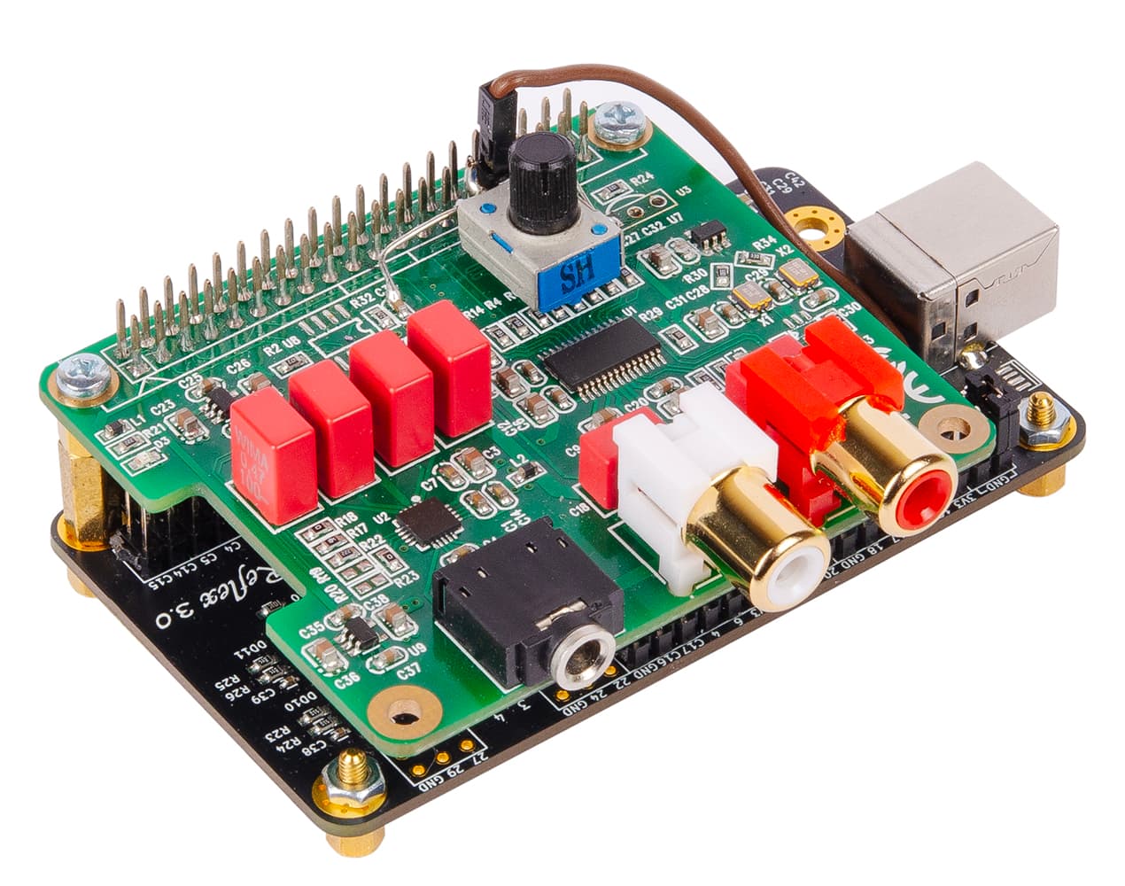

Посмотрите на pifi dac+ или другие варианты на pcm5102-pcm5112.
5102 - без встроенного регулятора громкости, только софт или в усилке крутить, мне норм. ![]()

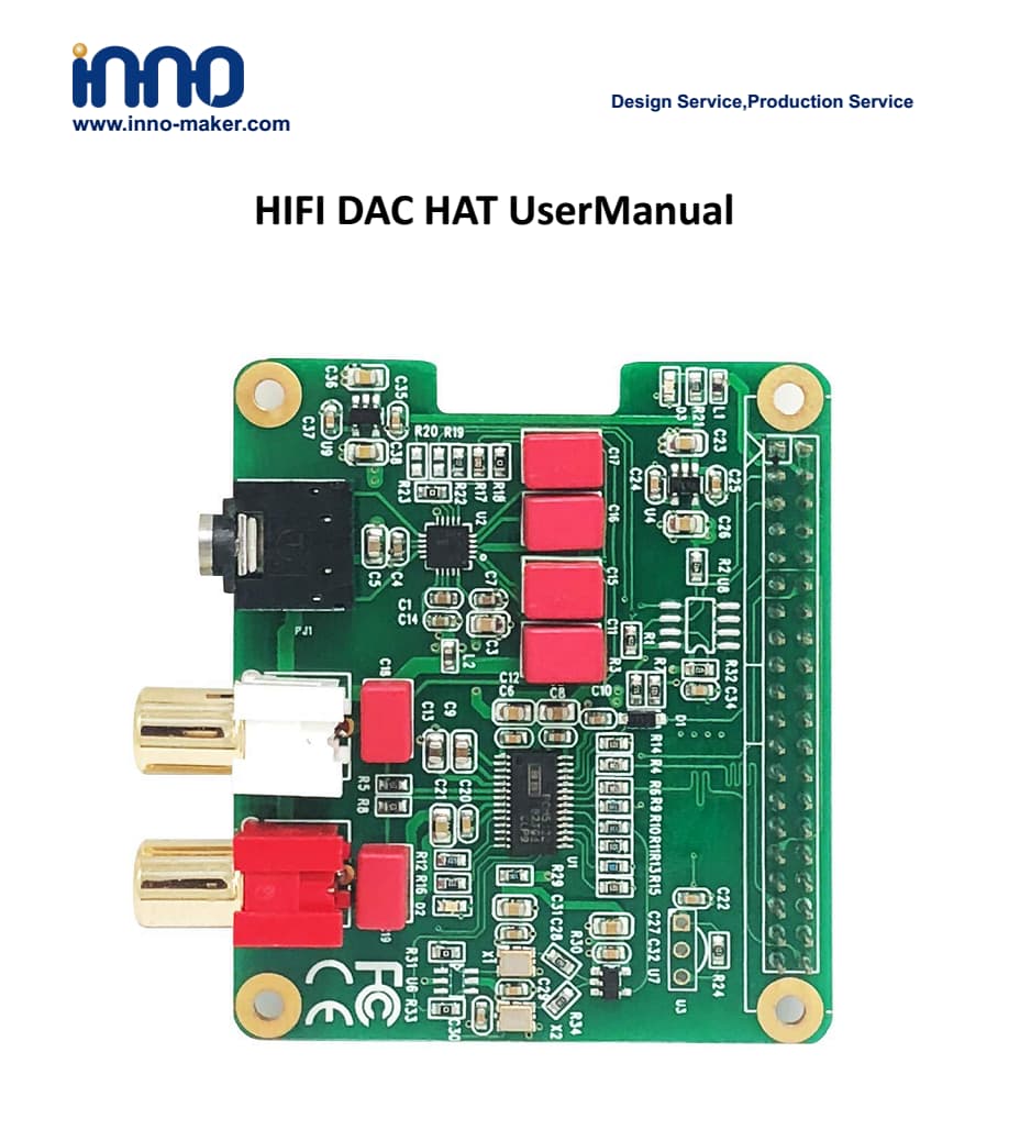

У меня сейчас стоит PCM5122 от Innomaker (с Алиэкспресс). Достаточно хорошо играет. В принципе бы и оставил ее, но прикупил многоканальный DAC, поэтому ее потом продам.
В Вольюмио выбираете DAC из списка как Innomaker. Вход по USB, выход 2 RCA на усилитель.

Это самая, что ни на есть шляпа. На рисунке написано hat.
Там есть несколько видов на этом чипе, я читал разные ресурсы, рекомендовали эту, с красными кондерами.
Она по протоколу i2S, через GPIO. Стоимость была вроде где-то 2 500 руб осенью прошлого года. (насчет USB ошибся конечно, USB -это у меня сейчас по USB провод из малинки выходит на внешний DAC).

а можете ли поделиться ссылкой на эту шляпу?
я пока не смог найти на Aliexpress ни производителя inno-maker, ни этой шляпы от других производителей. И я тоже хочу с красными конденсаторами, если её хвалят (у меня уже есть ЦАП, который меня не устраивает, не хочу менять на что-то не очень хорошее).
Олег, можете ли поделиться ссылкой?, не могу найти такую шляпу на Алиэкспресс
Забейте в яндекс PCM5122 DAC HAT for Raspberry, там есть.
Ссылка: Яндекс
