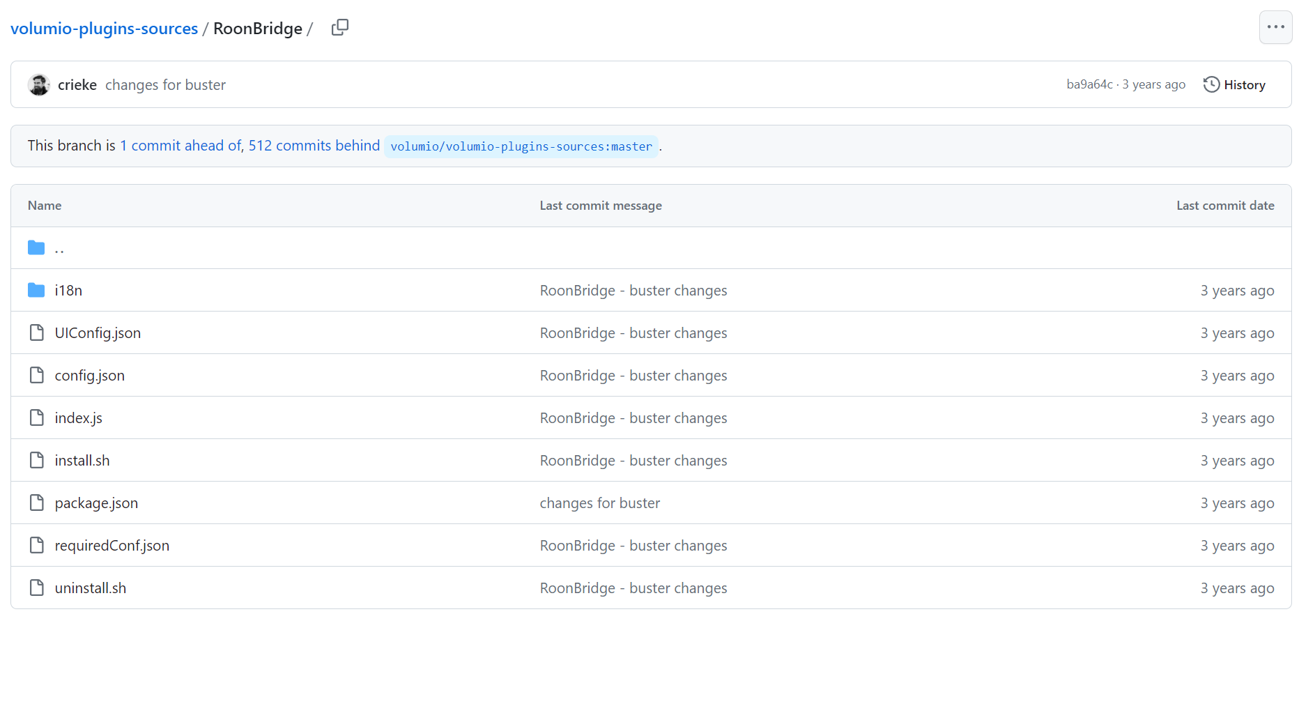

mono вот еще подскажите,первую строчку надо полностью вставлять,там она идет в месте ссылкой,хотел вставить в сообщение ссылку,но тут пишет что ссылки в ообщение нельзя вставлять
Вставлять нужно выделенное, по очереди, дождавшись успешного выполнения команды, переходить к следующей.

Обьясните куда тыкнуть чтоб скачать плагин

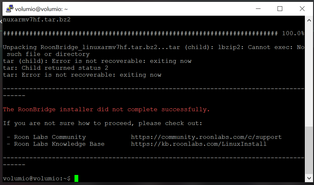

Через питу три строчки выполнил , но айрплей только есть ?

В PuTTY имя и пароль volumio, пароль при вводе отображаться не будет.
Вставлять все три строки сразу, может появится запрос пароля, далее запрос на установку Y\N жмёте Y и пойдёт установка.

Читайте выше, ставить как плагин и до устанавливать, сейчас установился без управления в плагинах.
Сейчас попробую , кто как пишет , кто построчно вводить ,вы что сразу все надо , не беда сейчас сделаем !

Не получается что то ?

Вы пытаетесь установить tar архив.
Так можно устанавливать offline на linux server где bridge установится и автоматически запустится и будет виден ядром. Но не в volumio, ибо в плагинах должна быть вкладка где bridge нужно включить.
