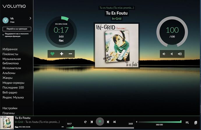

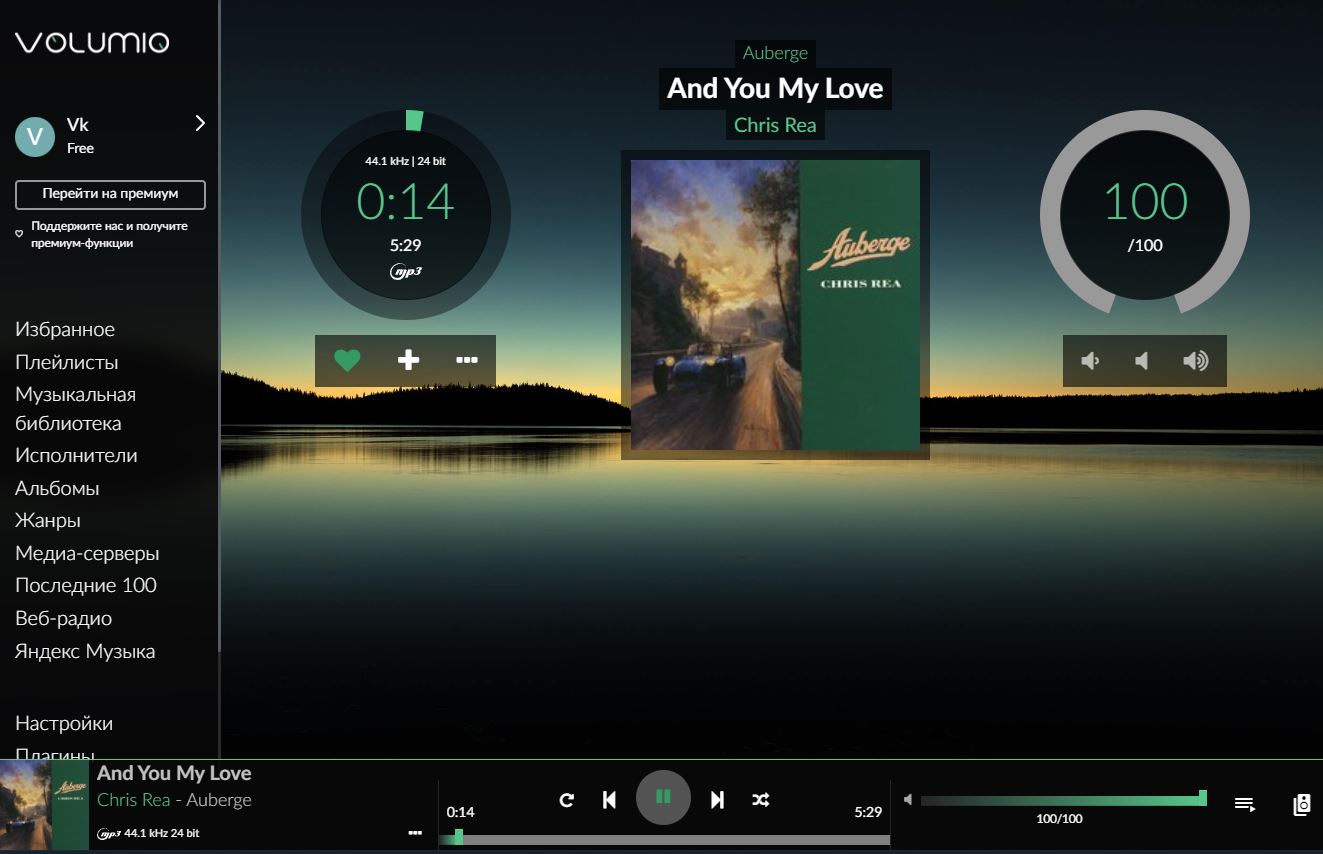

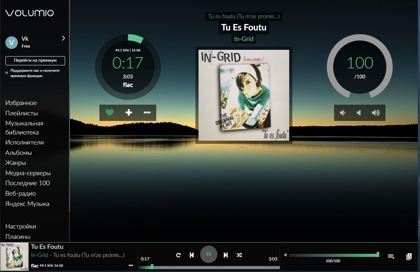

16/44
24/44

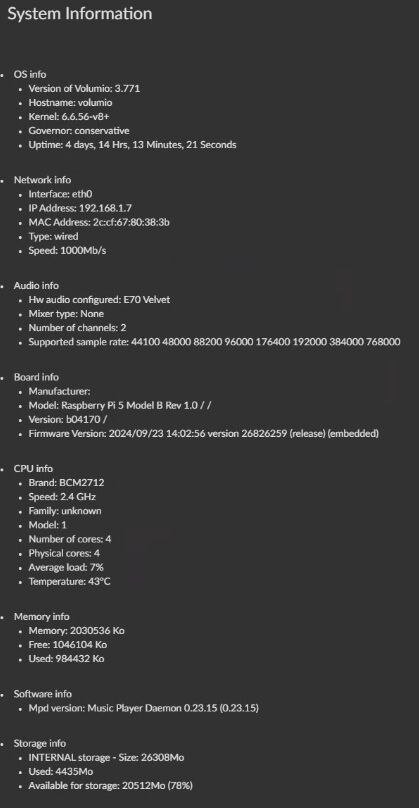

Информация о системе: rpi 5 2gb
Последняя бета сборка, бутлоадер тоже вроде последний

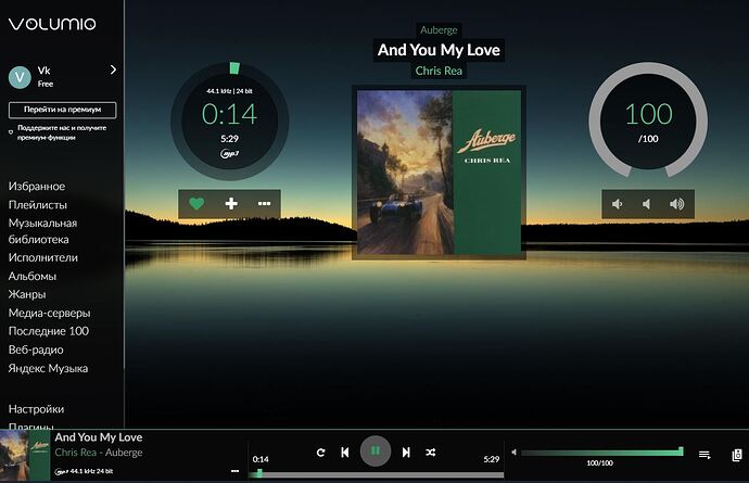

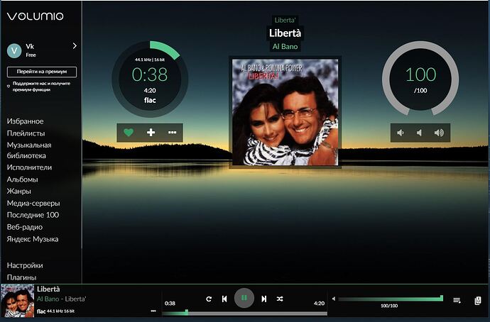

Работает. Есть и Flac и MP3.
  • Model: Raspberry Pi 4 Model B Rev 1.4 Raspberry Pi / 4B - 1.4 / 4GB

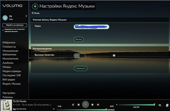

Токен лучше спрячьте :point_up:
ОК. Спасибо. Скорректировал

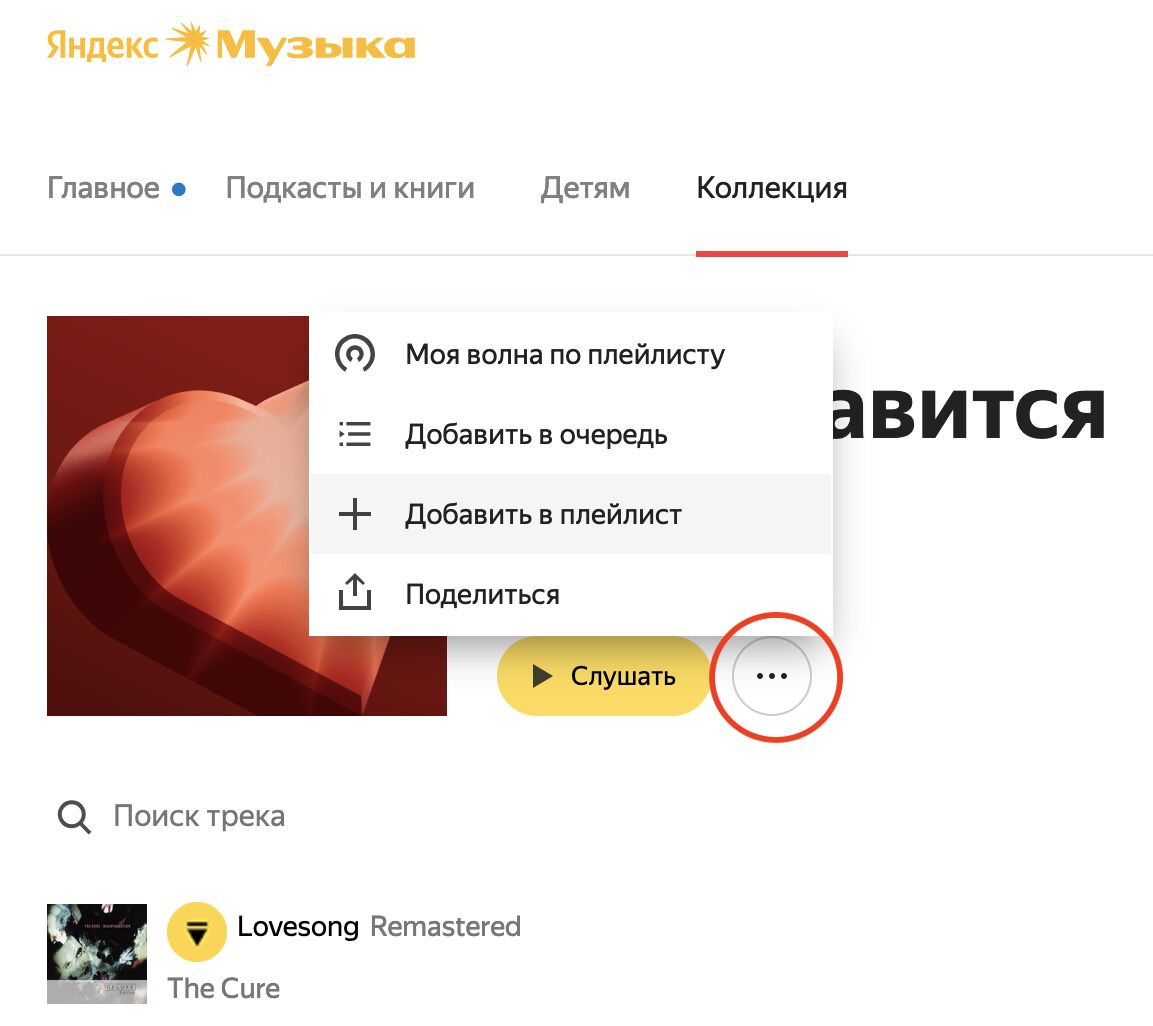

А другие плейлисты видит? Если да, то можно зайти в ЯМ с компа или телефона и “Добавить” плейлист “мне нравится” в другой плейлист, например специально для этого созданый.
Я так у себя сделал, а то сердечко в телефоне оч близко к кнопке плей и некст распологается и, если промахнулся, композиция исчезает из списк, а даже если сразу это заметил и лайкнул - меняет свое место в списке… :frowning:
Я пытался так сделать на компьютере, но только по одному файлу получается переносить, но это очень долго. Или я не так что то делал(
Попробую так сделать
О! Спасибо, получилось)! Вечером дома проверю как отображается в Volumio!

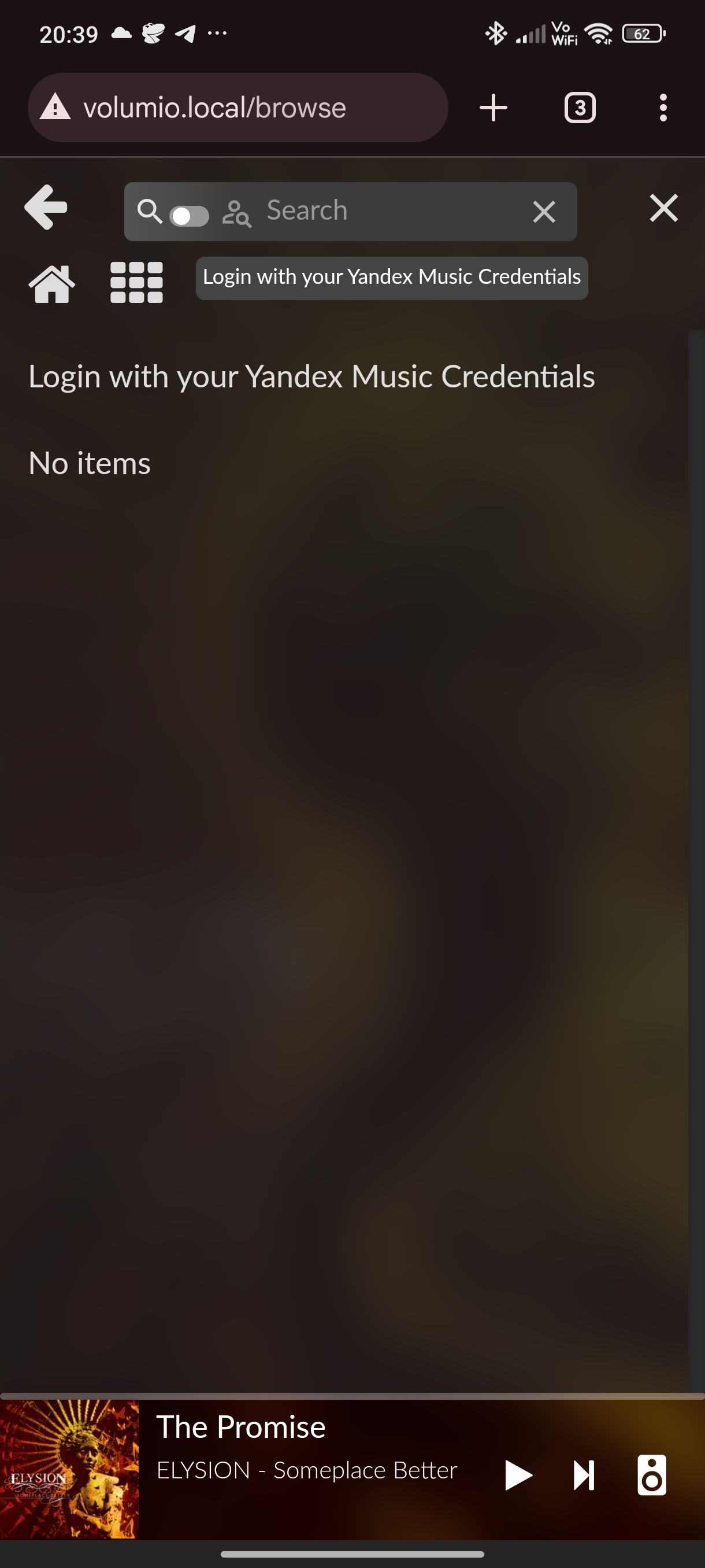

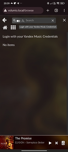

Ещё заметил следующее - при перезагрузке сбиваются данные аккаунта. Вход вроде совершен, но ничего в плагине не доступно
Статистика 100%-я? Ну то есть это после каждой перезагрузки происходит?
Подкиньте скринов, когда опять столкнётесь с этим.
После каждой перезагрузки
Скрин позже пришлю
Народ, обновляйте плагин. Плейлист лайкнутых треков должен появиться среди остальных.
О проблеме с перезагрузкой написал, но пока тихо.
Плейлисты и правда появились
После перезагрузки логин все ещё слетает
Для начала нужно зайти в настройки плагина и убедиться, что токен все еще на месте. То есть настройки между перезагрузками сохраняются.
Потом нужно в настройках Volumio выключить и снова включить плагин. И посмотреть, заработал он или нет.
Пока идея такая, что во время старта Volumio сеть еще не поднялась, и не удается получить идентификатор пользователя.
