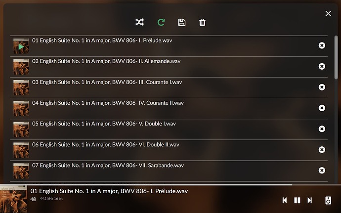

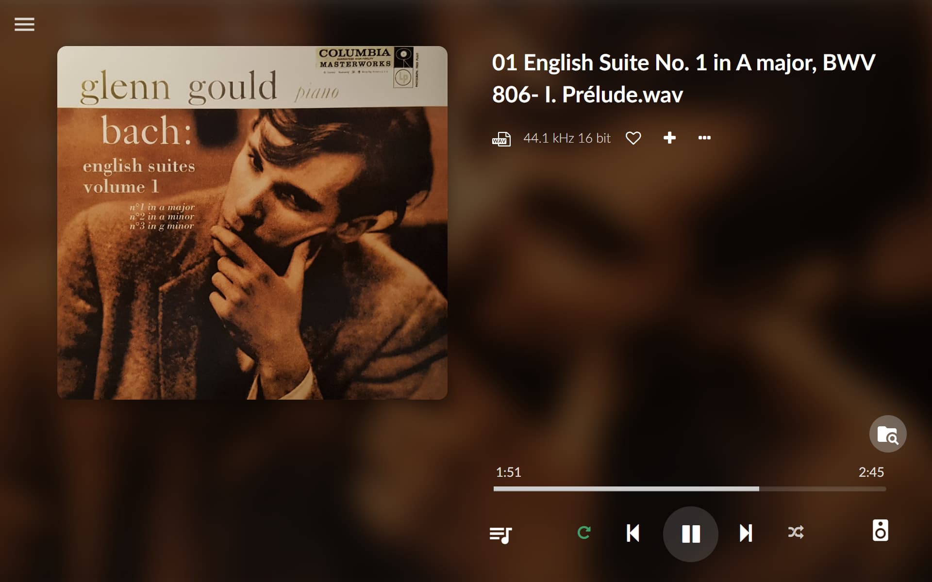

В браузере не худший вариант. Если мне нужно именно в web, я бывает вообще отдельный браузер завожу. И в нем для страницы по этому увеличиваю увеличиваю шрифт. В приложении вы этого со шрифтом не сделаете так удобно. Просто создайте ярлык с адресом http://volumio.local/playback или volumio.local он найдет плеер сам. Вот так в отдельной Opera в режиме fullscreen и увеличенным шрифтом.
