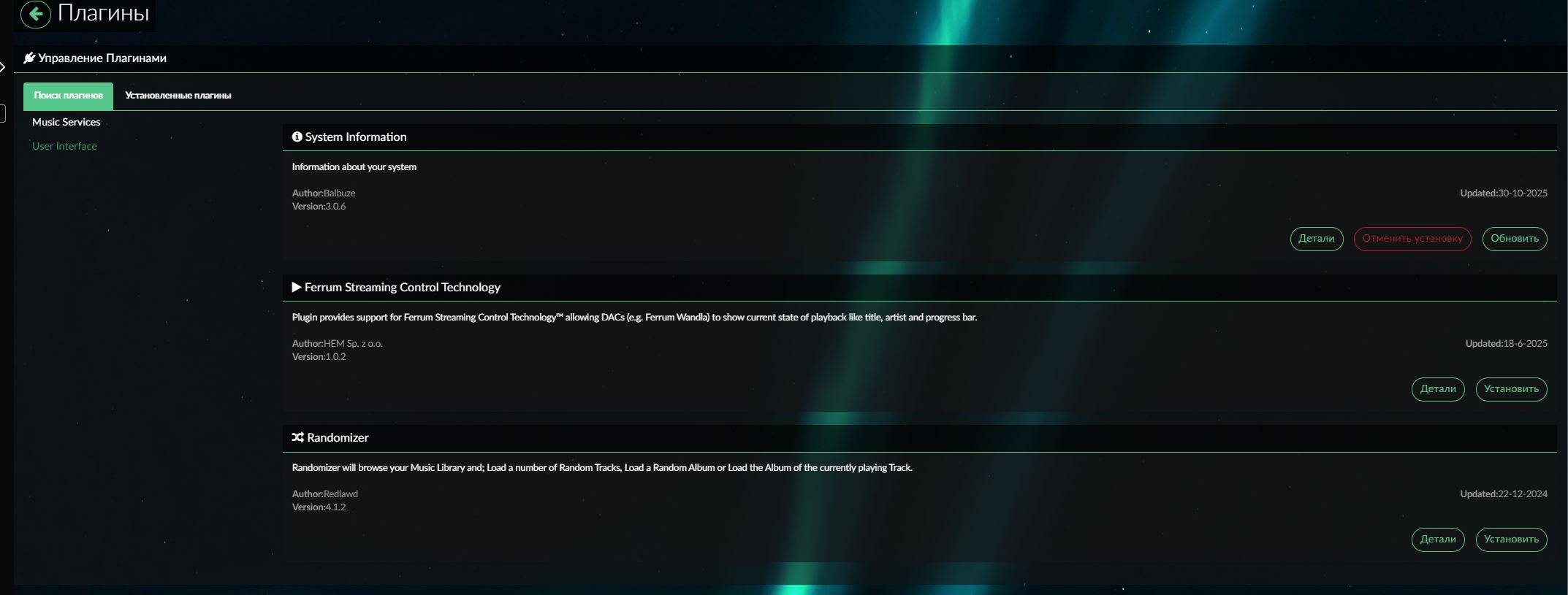

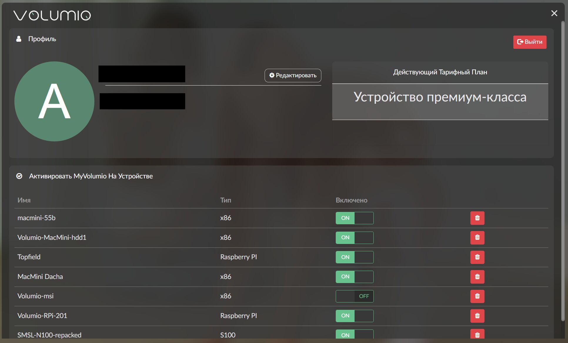

И “Premium Device” появился? На вашей картинке такого нет.

Если у вас не появился Premium Device, но в остальном оригинальный образ работает, тогда какой в нем вообще смысл? Стандартная прошивка Volumio для NanoPi гораздо лучше - там и ssh и почти все плагины.

Давайте проясним до конца. У вас есть NanoPi Neo3. Вы скачали прошивку от SMSL n100 с официального сайта, установили на свою плату, и у вас появился доступ к Qobuz и Tidal, хотя подписка MyVolumio у вас “Free”. Так? Или вы думаете, что так будет работать?
Доступ к Qobuz есть в прошивке SMSL n100 даже когда MyVolumio == “Free”. В этом случае видим такую картинку (скин “Манифест”). У вас так?
