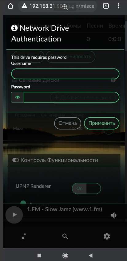

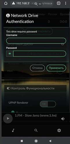

Коллеги, помогите плиз настроить доступ к папке на компе. 2 года малинка нормально работала, стояла 7 винда. Сейчас переустановил винду и не могу настроить доступ к папке. Просит какой-то логин и пароль…
Что не так делаю? паролей нет на папке, у учетной записи тоже нет пароля
Win 10?
Если да, то создайте пользователя с паролем, или задайте пароль своему пользователю.
user=guest
pass=pass
И предварительно расшарьте папку.
