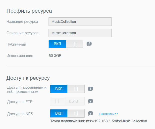

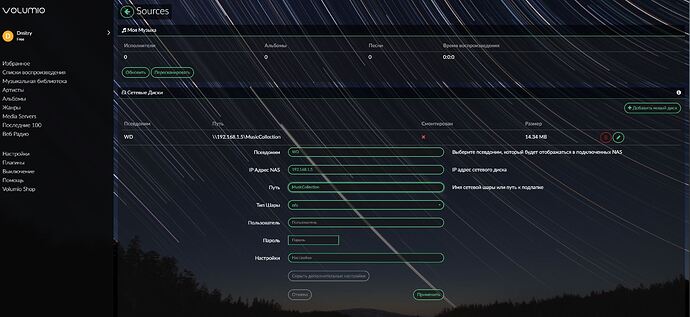

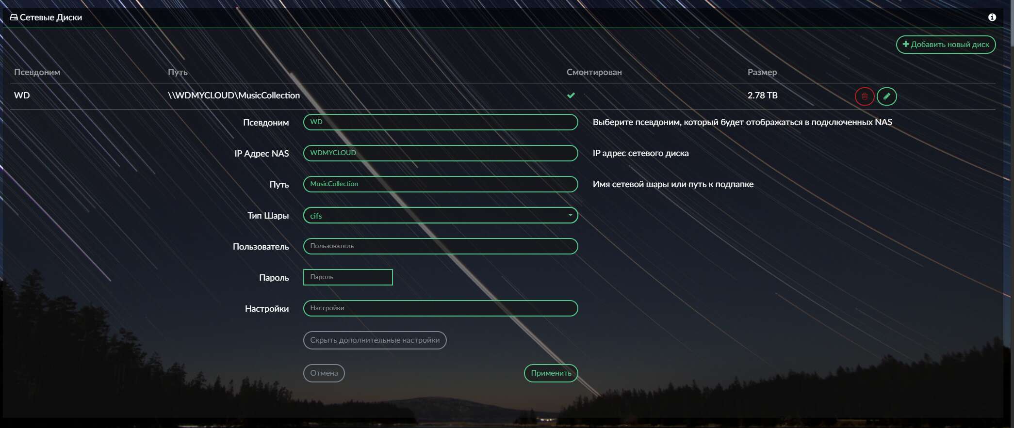

Попробуйте в настройках Volumio, в поле “Путь” указать:
nfs/MusicCollection
нет, не помогает
Вспомнил настройки, вообщем, в случае с WD такие настройки:
Вдруг кому пригодятся. Спасибо за помощь!)

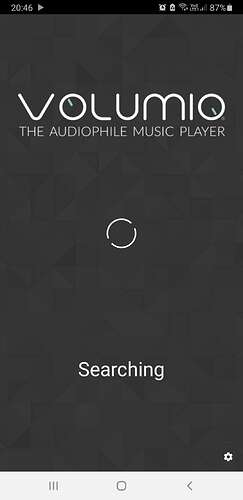

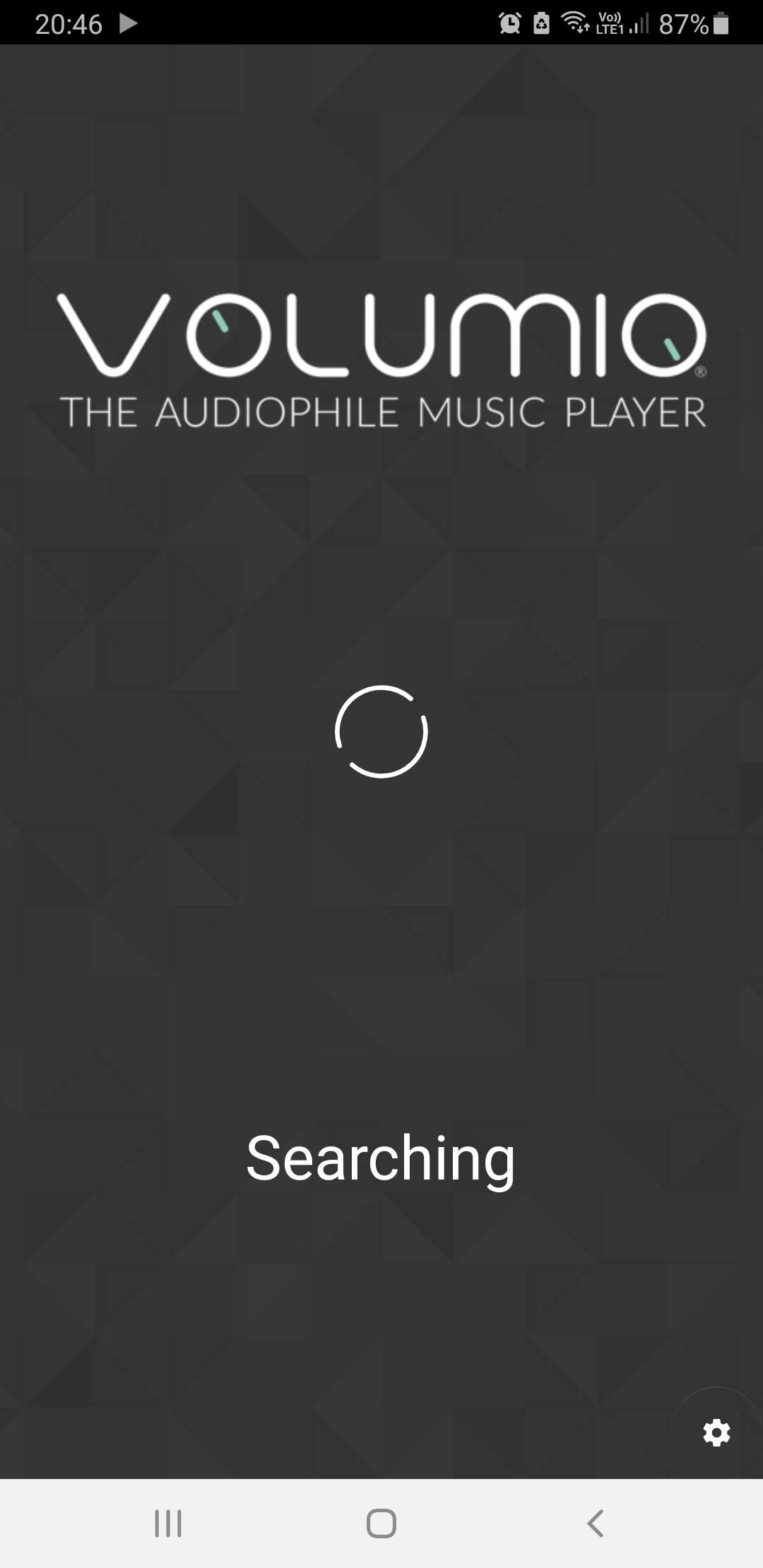

Столкнулся с такой же проблемой, при обновлении на последнюю прошивку.
После некоторого времени работы, перестает видеть сеть безо всяких причин.
Помогало только перезапись прошивки на карту, но спустя некоторое время опять терял сеть.
В итоге записал предпоследнюю прошивку, пока полет нормальный без збоев.

У меня последняя работает не менее стабильно предыдущей.
А вот приложение иногда теряло малину и ранее.
Если заходить через браузер по ip - все стабильно на 100%.
Кстати, приложение на Андроиде чуть стабильнее и шустрее.
