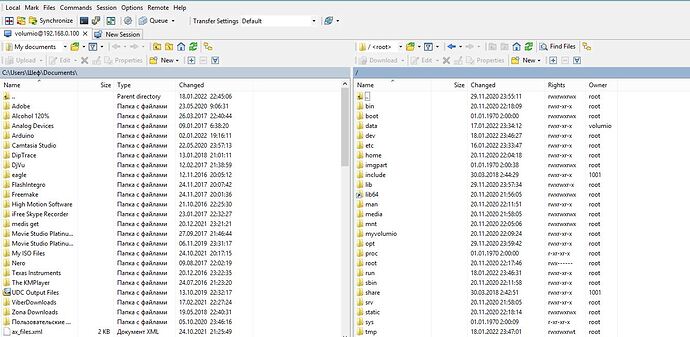

Скачайте и установите на комп программу WinSCP.
Настройте соединение как описано тут, в абзаце “Создание ноаого соединения”.
Как имя хоста используйте ip адрес малины.
Имя пользователя и пароль: volumio.

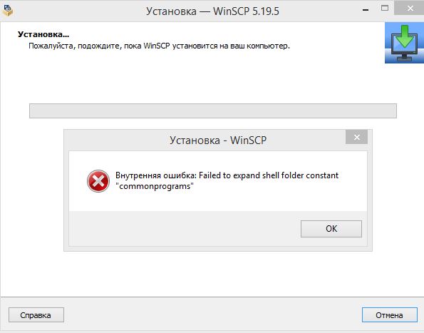

Начал устанавливать программу
вот такая ерунда.
В нете особо инфы на эту тему нет, может кто сталкивался?
33
Косяки в Windows. В гугле полно информации о таких ошибках.
Чтоб не разбираться с виндой, можно найти portable версию WinSCP(которая запускается без установки).
Получилось подключиться

Теперь действуйте согласно инструкций… Распакуйте архив, и откройте его содержимое в левой половине, а в правой откройте папку:
и перетащите всё из левой в правую половину.

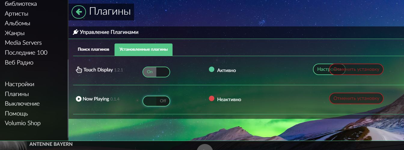

По завершении выполнения скрипта установки, по идее, в интерфейсе Volumio должны будут появиться настройки данного плагина. Возможно, потребуется перезагрузка малинки. Только до перезагруки, обязательно дождитесь окончания установки.
Василий, ОГРОМНОЕ СПАСИБО за помощь (все четко и по шагам). Все установилось. Плагин появился в списке установленных плагинов. Теперь задача на вечер - настройка его.

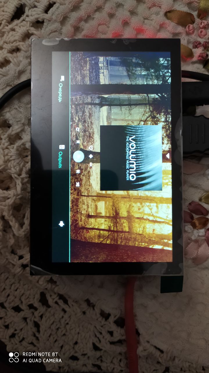

Заработал плагин? У Вас какое разрешение дисплея? Выложите фото пжл…
Вечером смогу попробовать. Разрешение экрана 800*480. 4,3" от waveshare.
Вот есть ДО плагина, но с корректировками в конфиге
Но мелковато, хочется оптимизации, покрупнее

Плагин установился.
Но не заработал.
При попытке его включения на экране просто черное поле.
В профильной ветке автора вопрос пока подвис после того как выложил логи во время включения плагина…
Пока что жду ответа автора плагина.
