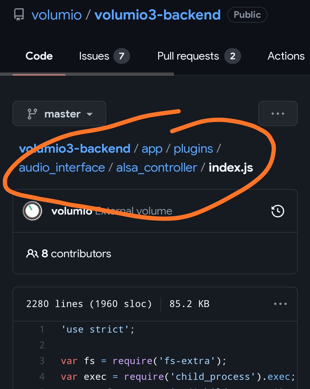

А всё “волшебство”, полагаю, творится в этом файле:
volumio3-backend/index.js at master · volumio/volumio3-backend (github.com)
Но как я и говорил, там нет простого пути. Содержимое asound генерируется по мере выполнения скрипта, используя переменные, получаемые из уже имеющихся в системе параметров и данных полученных из плагинов, поэтому просто вписать свои параметры не получится.
Cпасибо, но это ссылка на репозиторий, а в каком конкретно файле хранятся все настройки и как его редактировать не понятно?
У меня нет установленной Volumio, поэтому затрудняюсь сказать точнее… но если проследить путь к файлу в репозитории:
то можно будет поискать аналогичный путь в установленной Volumio.
Однако повторюсь. Судя по всему нет какого-то конкретного файла в котором можно было бы сохранить конфигурацию, так как теперь она создаётся динамически. Похоже теперь без создания плагина не обойтись.
