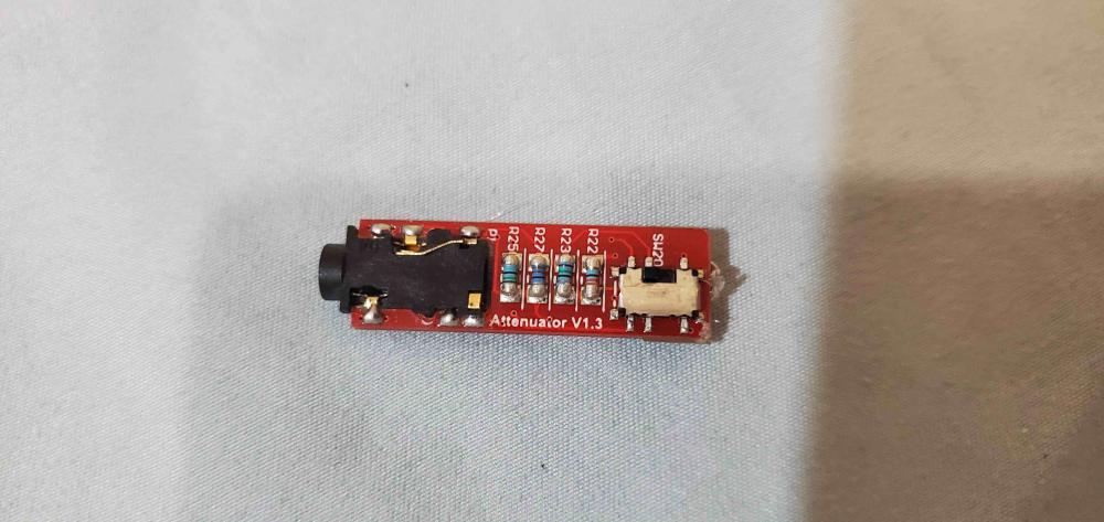

наверно, на сигнальный контакт там используются резисторы двух номиналов, интересно каких
модельку подскажете ?
Да, похоже это, жаль непонятны номиналы и схема
