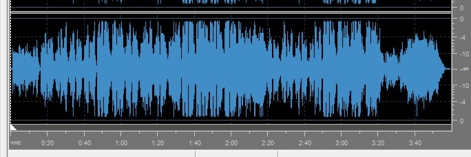

Но когда то давно видел график потребления тока двигателем вертушки. И он прям кореллировал с тем, что записано на пластинке, которую в этот момент слушали. Вот что то типа этого;
Источник уже не найду, конечно.

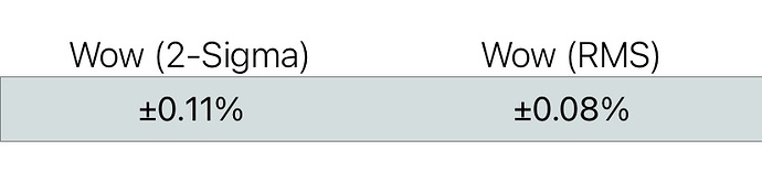

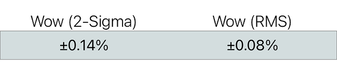

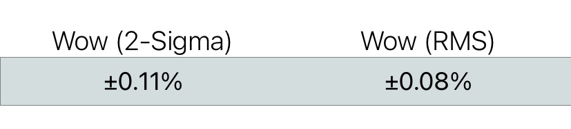

Самому стало интересно. Попробовал телефоном. Абсолютные цифры конечно ни о чем, но разница есть.
  1. Игла поднята.
  1. Игла опущена.
PS Сам телефон лежит по центру и не менял положения в обоих замерах.
